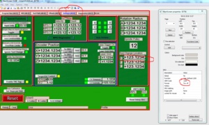

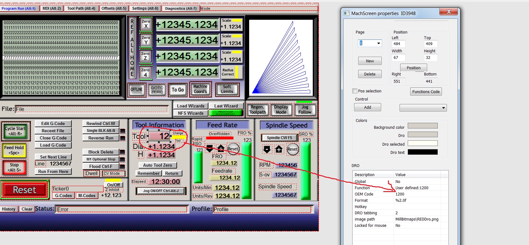

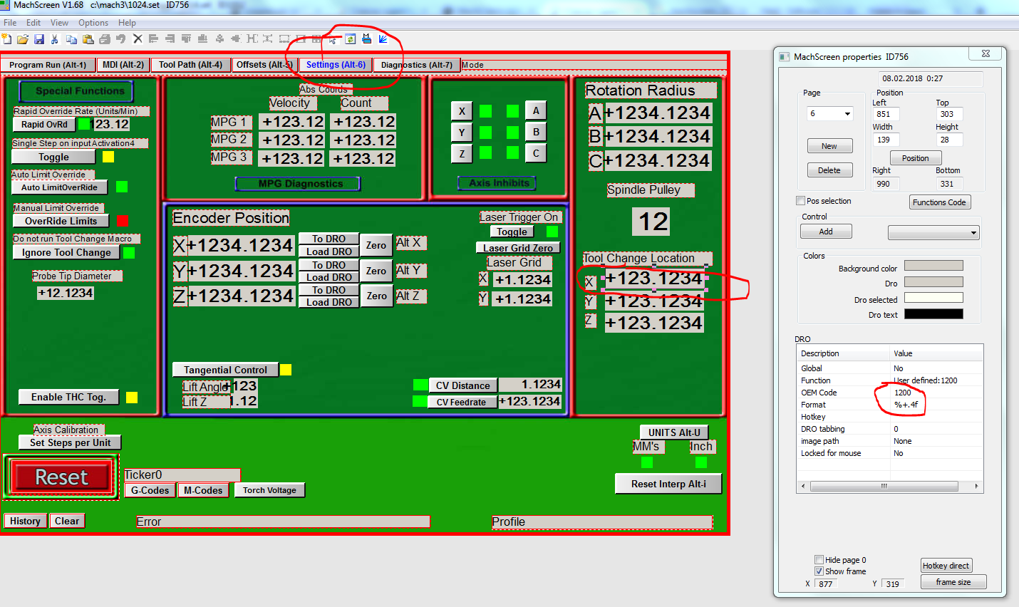

Доброго времени суток всем знатокам. Прошу помощи. Нужен скрипт или макрос, который я мог бы установить на одну (новую или существующую) кнопки в программе Масн3, нажав на которую станок будет выезжать в определенную точку станочного пространства, т.е. по установленным мной координатам X,Y,Z. Нужно это, например, для частой смены инструмента вручную. По окончании одной программы обработки я нажимаю эту кнопку и станок выезжает в точку смены инструмента самостоятельно. После смены снова замер высоты инструмента и начало работы следующей программы. А не крутить по всем осям поочередно, устанавливая шпиндель в нужную позицию для замены инструмента. Спасибо заранее за рекомендации.
Константин23
Сообщения: 470
Репутация: 62
Откуда: Krasnodar
Re: Список скриптов/макросов для Mach
Сообщение Константин23 »
МСВ писал(а): станок будет выезжать в определенную точку станочного пространства, т.е. по установленным мной координатам X,Y,Z. Нужно это, например, для частой смены инструмент
Скачай прогу machscreen и посмотрьи вообще как устроен экран и скрипты под кнопками
Можешь свой экран вообще нарисовать или отредактировать имеюшийся
Или,для начала......
В маче нажми Operator ->EditButtom Script
Кнопки моргать начнут
если нажмешь на моргающую откроется окно редактора скрипта этой кнопки
Короче,надо малость разобраться и будешь писать все это сам

OEMDRO коды пользователя могут быть в диапазоне 1000...2254
http://www.machsupport.com/Mach3Wiki/in ... =Main_Page
Окно DRO с кодом 1200 уже есть здесь:
Снимок.PNG (13910 просмотров) <a class='original' href='./download/file.php?id=131852&sid=868290e6998dc956e964f4b2217b9faf&mode=view' target=_blank>Загрузить оригинал (252.97 КБ)</a>

OldTool = GetOEMDRO (1200) 'Tool In spindle DRO You must add this to your settings screen
это тогда зачем?
gennadiy
Сообщения: 64
Зарегистрирован: 03 ноя 2013, 22:28
Репутация: 32
Откуда: Брест
Сообщение gennadiy »
Для хранения номера последнего используемого инструмента, т.е. этот инструмент уже в шпинделе. Если шпиндель пустой, без инструмента, тогда в это окно запиши ноль.

ну я так и понял, что окну с номером инструмента надо присвоить OEMDRO (1200)
Безымянный.jpg (13888 просмотров) <a class='original' href='./download/file.php?id=131860&sid=868290e6998dc956e964f4b2217b9faf&mode=view' target=_blank>Загрузить оригинал (523.31 КБ)</a>
gennadiy
Сообщения: 64
Репутация: 32
Откуда: Брест
Я бы сделал бы рядом ещё одно окошко, с номером (например 1500) и в скрипте изменил строки с DRO 1200 на 1500.
OldTool = GetOEMDRO(1200) 'Tool In spindle DRO You must add this to your settings screen
Call SetUserDRO (1200,NewTool)
