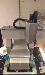

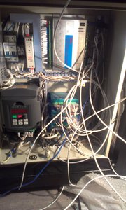

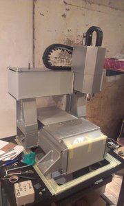

Вышел на финишную прямую :)
2018-02-07 01.06.45.jpg (4692 просмотра) <a class='original' href='./download/file.php?id=131772&sid=d9ed1c9f5fd9a3843e403f9351660473&mode=view' target=_blank>Загрузить оригинал (800.54 КБ)</a>
2018-02-07 01.05.29.jpg (4692 просмотра) <a class='original' href='./download/file.php?id=131773&sid=d9ed1c9f5fd9a3843e403f9351660473&mode=view' target=_blank>Загрузить оригинал (764.11 КБ)</a>
Шкаф еще не закончен, для перевозки станка на постоянное место жительства шкаф нужно будет полностью отсоединить. Поэтому пока такая путанка.

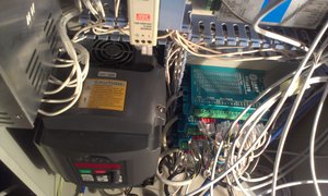

2018-02-07 01.07.21.jpg (4692 просмотра) <a class='original' href='./download/file.php?id=131774&sid=d9ed1c9f5fd9a3843e403f9351660473&mode=view' target=_blank>Загрузить оригинал (864.87 КБ)</a>
Ну и фотка использованных драйверов.
2018-02-07 01.07.36.jpg (4692 просмотра) <a class='original' href='./download/file.php?id=131775&sid=d9ed1c9f5fd9a3843e403f9351660473&mode=view' target=_blank>Загрузить оригинал (798.69 КБ)</a>

Руслан, подскажите - а че за плата управления такая ? и как по ней впечатления ??

https://ru.aliexpress.com/item/XHC-newe ... 0.0.tdsrJv
Вот такая
Вроде пока нареканий на саму плату нет.
Микрошаг 4000/об, три оси установленно, скорость 8м/мин, Винт 1604.
Сбоев нет.
С другой стороны есть и ложка дегтя (несколько на самом деле, но это можно охарактеризовать как китайцы такие китайцы)
Частотником управляет, обороты меняет, но обратной связи по оборотам нет, есть вход для счетчика оборотов дискретного, аналогового входа для измерения скорости нет, а частотник мне не удалось вместо аналогового сигнала 0-10В выдавать пульсацию.
Все остальное это уже субъективно. По работе привык к комплектующим европейских производителей типа Шнайдера.
Поэтому мануал к этой плате частично на английском остальное на китайском, поверг в уныние. С китайским у меня совсем туго.
Подключать методом научного тыка совсем не хотелось, поэтому пришлось разбираться с мануалами с нескольких источников.
И пришлось с матчем повозиться. Датчики пришлось подключать методом научного тыка, по одному. Проблема в том, что в мануале не было таблицы соответствия пинов на плате управления - пинам в матче.
И еще тем кто будет брать, я бы в следующий раз взял версию с сетевым контроллером а не с USB. шнур короткий , надо городить удлинитель, и сам разъем не пролазит в гермоввод.
