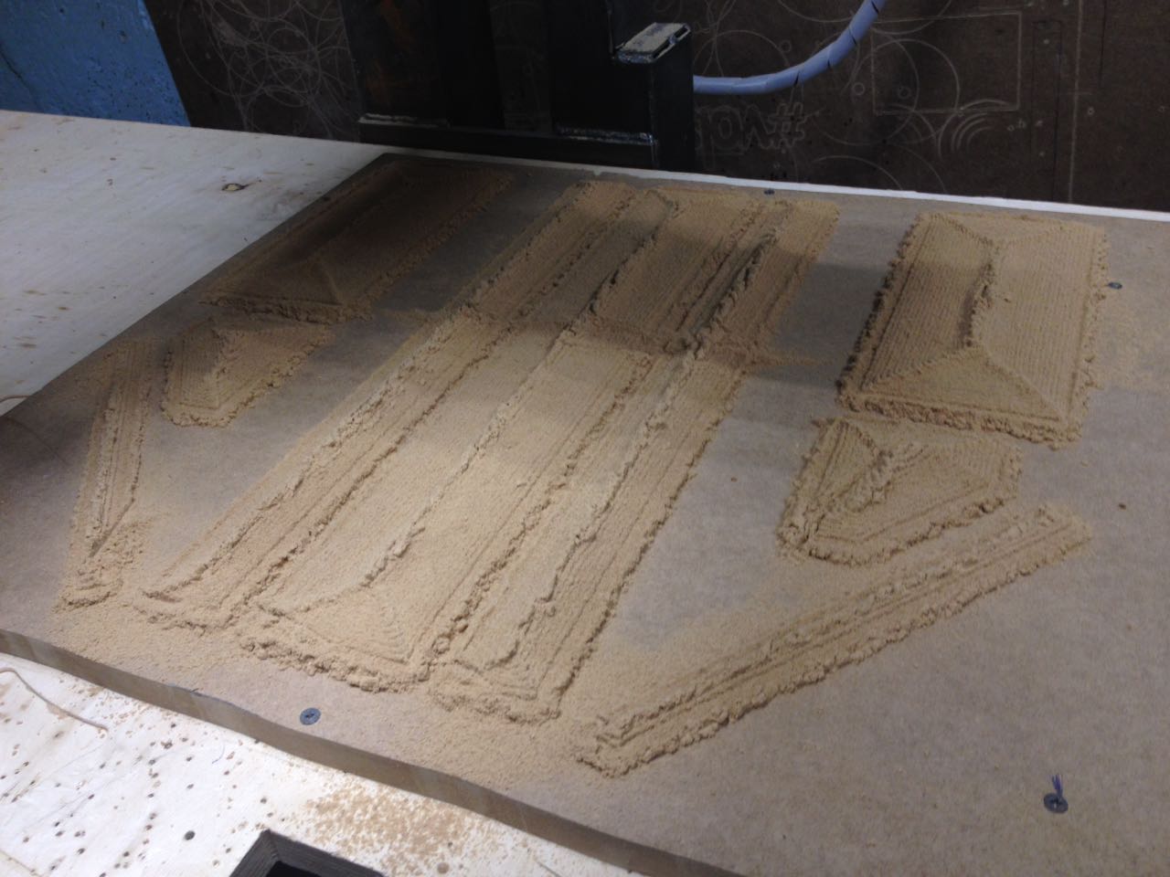

Что пробовал: Купить гранитную крошку. Как бы это не смешно выглядело, но такой простой материал получилось купить только с 4-го раза :shock:
Попросить товарища попилить мдф
Что получилось: Купить гранитную крошку
Как бы это не смешно звучало, но такой простой материал получилось купить только с 4-го раза :shock:
...и попросить товарища попилить мдф. :hehehe:

Исполнитель уже отфрезерованных деталей из МДФ- форумчанин mikro3v Ну а я-должник, соответственно :)
