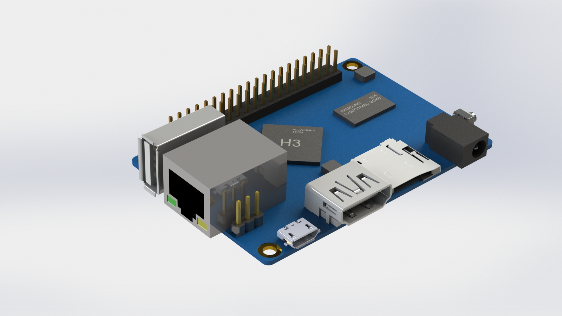

Понемногу во фьюжене планирую сборку, и вот тут: https://grabcad.com/library/orange-pi-one-1
нашел готовую 3D модель, если вдруг кому нужно:

Re: LinuxCNC + Orange Pi
Осталось остальные детальки и дорожки нарисовать. :)

UAVpilot писал(а):Осталось остальные детальки и дорожки нарисовать.
Нивапрос - у производителя среди файлов имеются dwg платок со всеми элементами. Остается разве что высоту добавить :)
