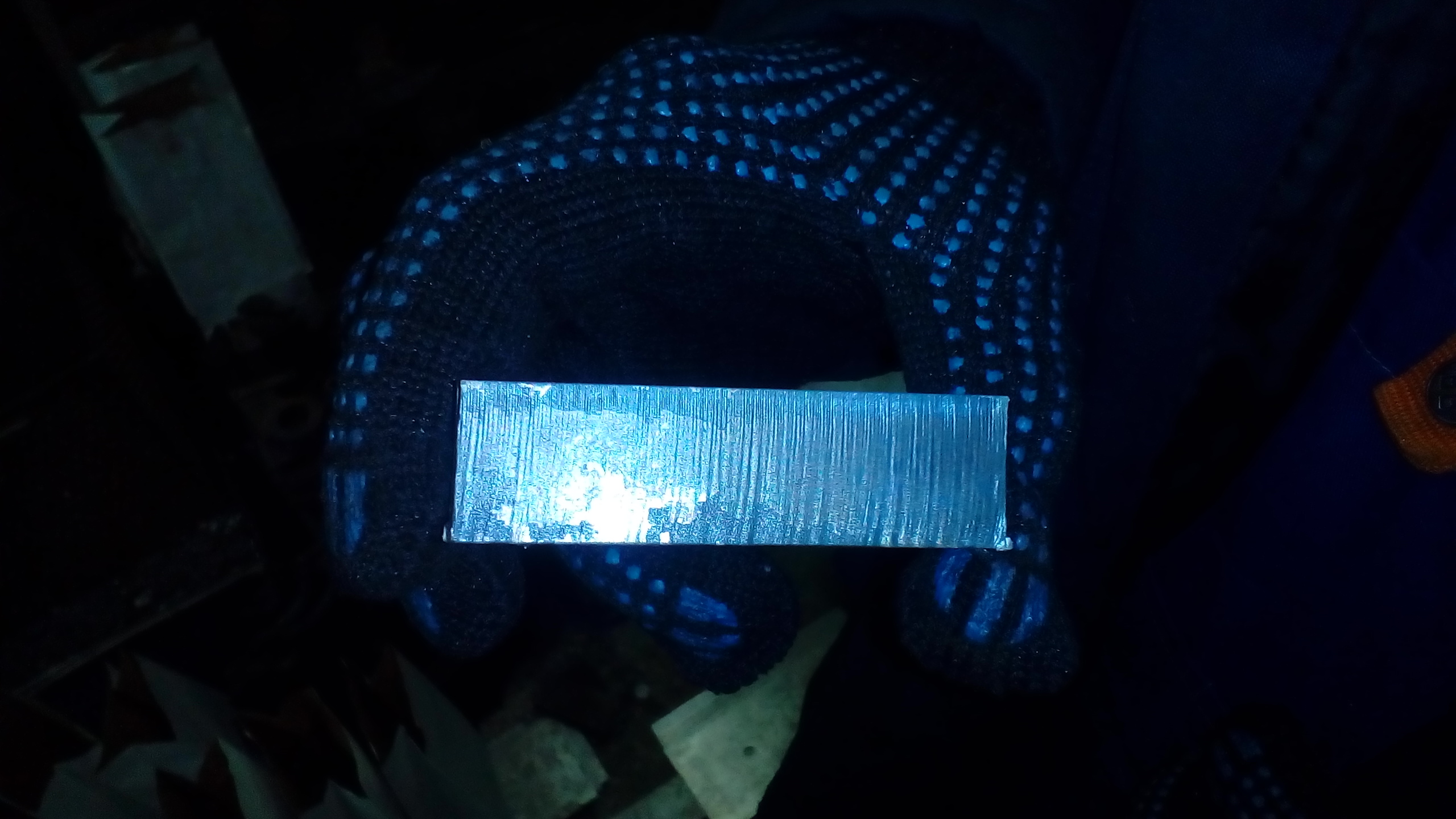

Начальник лазерного участка предложил сфоткать рез к которому стоит стремиться, предмет его личной гордости, так сказать :)
12мм
P_20180205_132251.jpg (15273 просмотра) <a class='original' href='./download/file.php?id=131545&sid=6ee95a11f25e8054d7ea1aa1496702c8&mode=view' target=_blank>Загрузить оригинал (982.55 КБ)</a>
16мм
P_20180205_132306.jpg (15273 просмотра) <a class='original' href='./download/file.php?id=131546&sid=6ee95a11f25e8054d7ea1aa1496702c8&mode=view' target=_blank>Загрузить оригинал (1.07 МБ)</a>
20мм
P_20180205_132327.jpg (15273 просмотра) <a class='original' href='./download/file.php?id=131548&sid=6ee95a11f25e8054d7ea1aa1496702c8&mode=view' target=_blank>Загрузить оригинал (688.52 КБ)</a>
все вместе
P_20180205_132346.jpg (15273 просмотра) <a class='original' href='./download/file.php?id=131549&sid=6ee95a11f25e8054d7ea1aa1496702c8&mode=view' target=_blank>Загрузить оригинал (1.12 МБ)</a>
Скажу, что человек он дотошный и к настройке основательно подходит. Думаю, получится заставить ваш станок такое качество обеспечить.
