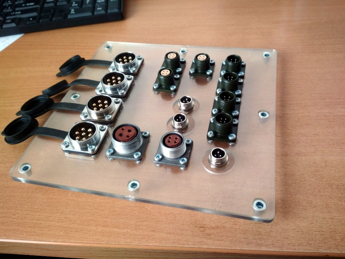

Панель разъемов для электрошкафа:
panel1.jpg (3489 просмотров) <a class='original' href='./download/file.php?id=130562&mode=view' target=_blank>Загрузить оригинал (183.09 КБ)</a>
panel2.jpg (3489 просмотров) <a class='original' href='./download/file.php?id=130563&mode=view' target=_blank>Загрузить оригинал (185.47 КБ)</a>
Сделана из двух слоев монолитного поликарбоната 2мм и 4мм. Жесткость вполне достаточная.

Re: Портальный фрезер по МДФ/пластику/мягким металлам, 2500x
красиво, но нихрена не удобно. проходили
Argon-11
Сообщения: 1955
Репутация: 461
Сообщение Argon-11 »
ну дык расшифруйте
слишком близко всё, неудобно закручивать, откручивать. это раз, второе, если это будет сбоку - то отломается, т.к. весь этот жгут проводов под собственным весом тянет вниз
Нужно прикрутить 1 раз и забыть.
Как бы да, макс, но на первых стадиях очень неудобно было нам. Особенно когда драйвера погорели, всё это туда сюда крутили, думали мож провода которили или еще чего, короче намучались с этими разъемами. А из за того что провода у нас дебёлые, то эта панель треснула. короче что то не сраслось у нас с этим))
Argon-11
Сообщения: 1955
Репутация: 461
sima8520 писал(а):слишком близко всё, неудобно закручивать, откручивать.
Не, там к каждому разъему есть доступ с двух сторон типа для двух пальцев, проверил - нормально.
А насчет веса всего жгута - я думаю, надо достаточно конкретное усилие приложить, чтобы выломать. Да и жгут можно зафиксировать или вообще сверху завести к разъемам, у шкафа такая возможность есть. Так что, считаю, проблемы надуманные.

На "настоящем" оборудовании в шкафу сделана прорезь, чтобы кабель с уже распаяным разъемом можно было протянуть напрямую от сервы до ее драйвера, без ненужных промежуточных разъемов. И это самый правильный вариант.
Ваша панелька тоже красива! Если все запаяно и заизолировано как надо, то проблем не возникнет.
Если за военные разъемы я еще уверен, то вот за блестящие "китайские?" сомневаюсь. подключите провода и прозвоните их при этом пытаясь согнуть разогнуть провода. иногда бывает такое что пропадает контакт. а этого не любят драйвера и др оборудование

sima8520 писал(а):Если за военные разъемы я еще уверен
Ха, там некитайский всего лишь один разъем, на шпиндель :hehehe:
Все разъемы паяются нормально, пластик разъемов под паяльником не течет, кто-то просил этот момент уточнить.
