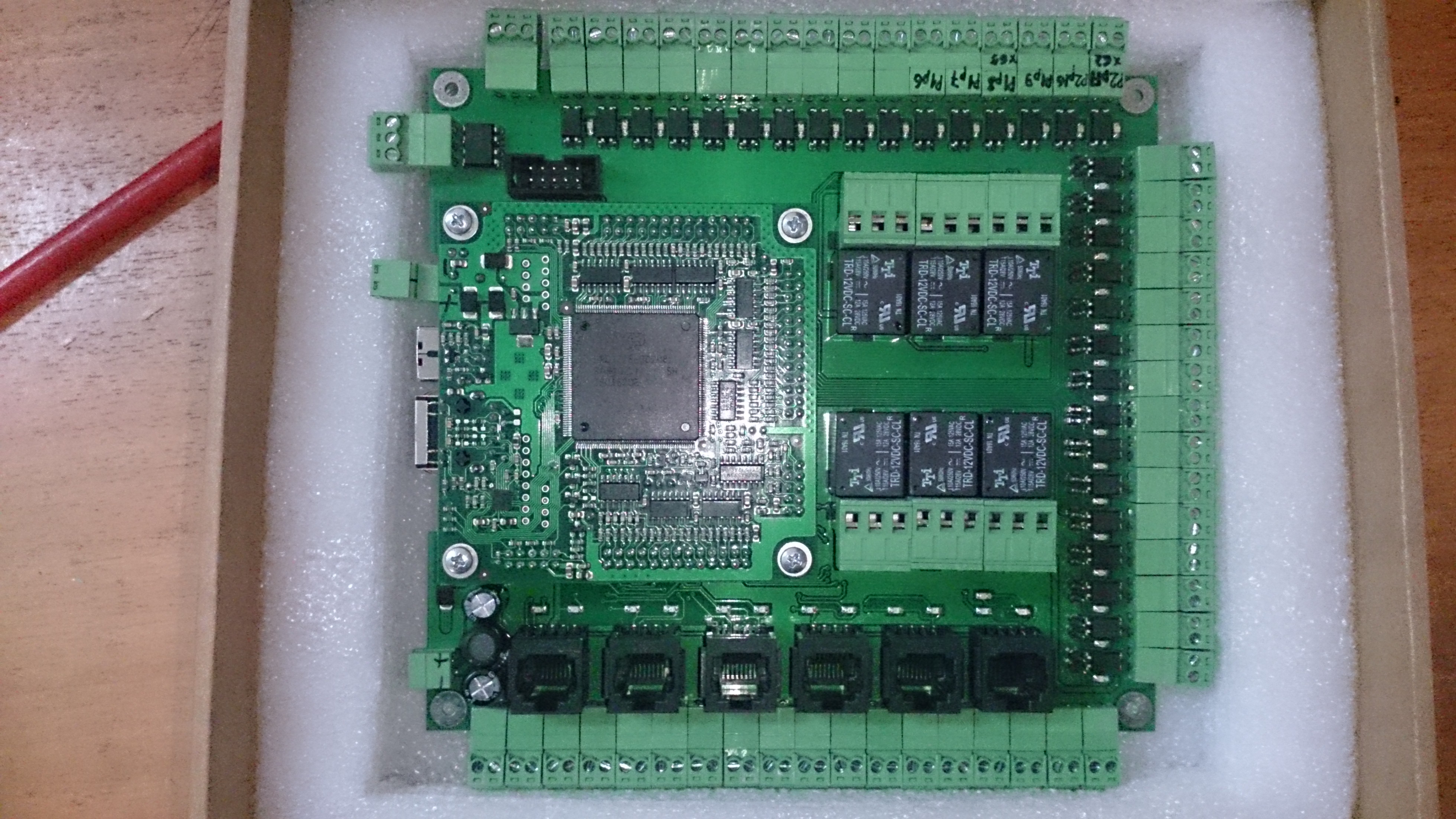

Продам контроллер PLCM-E3 (Ethernet+USB) и плата расширения PLCM-B1
Ethernet/USB-контроллер PLCM-E3 для подключения к системе управления ЧПУ.
Периферия контроллера: 36 выходов + 15 входов (подключение до 6 осей станка ЧПУ).
Все входы и выходы буферизированы.
Для подключения драйверов двигателей используется плата PLCM-B1.
Имеется возможность работы с ПО Mach3 через плагин.
Приобретал в ноябре 2017.
Контроллеры на станке не работали. Включались только для проверки работоспособности.
В PLCM-E3 лицензия на Puremotion 2.0 standart до декабря 2018.
Прошу за комплект 10 000 руб. Торг уместен.

Доп. информация на фото.
На работоспособность проверял 3 оси и шпиндель + I/O на Konnect
Торговаться не буду, 747-500=247 USD - неплохой дисконт за новый набор.
