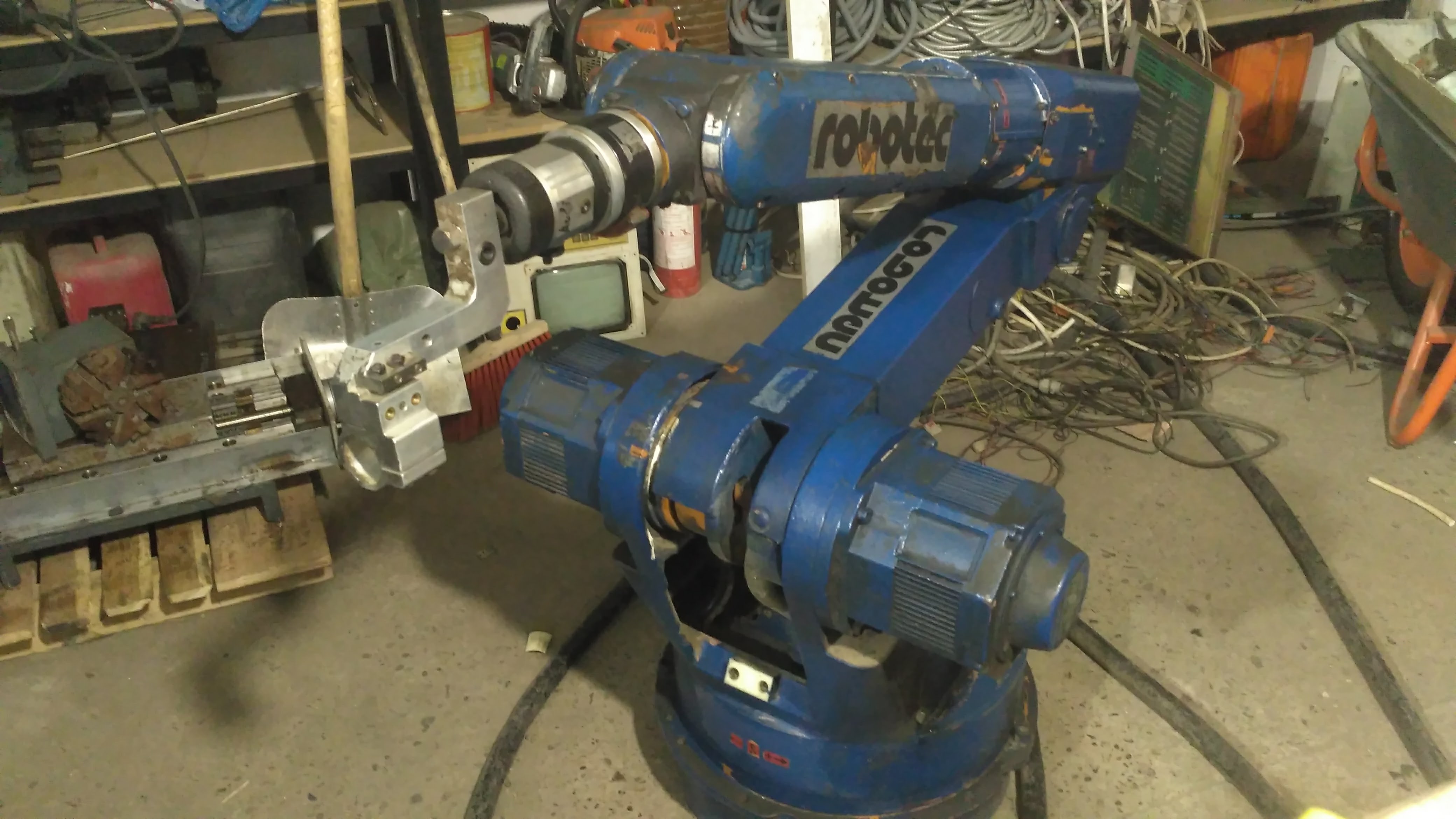

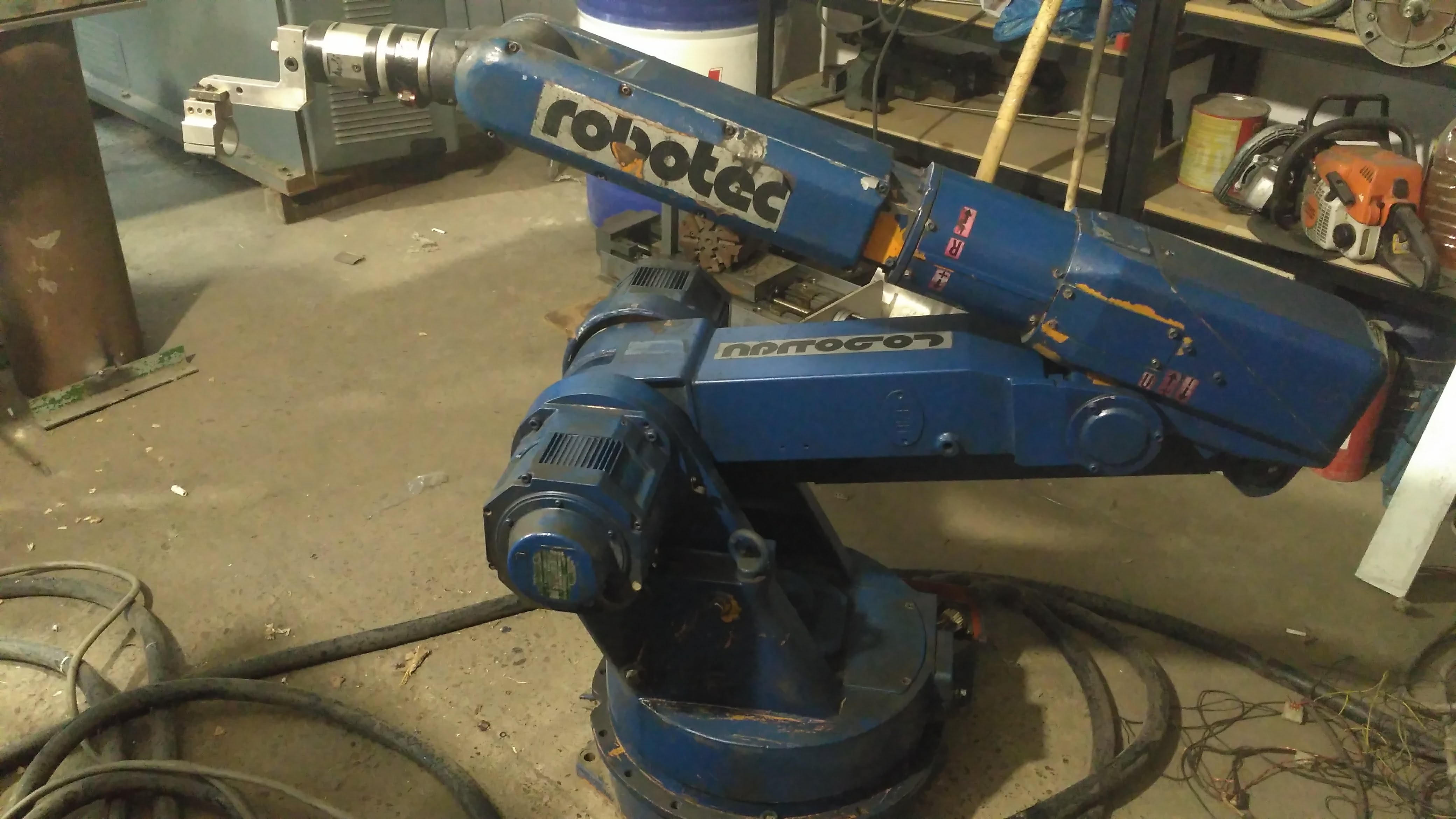

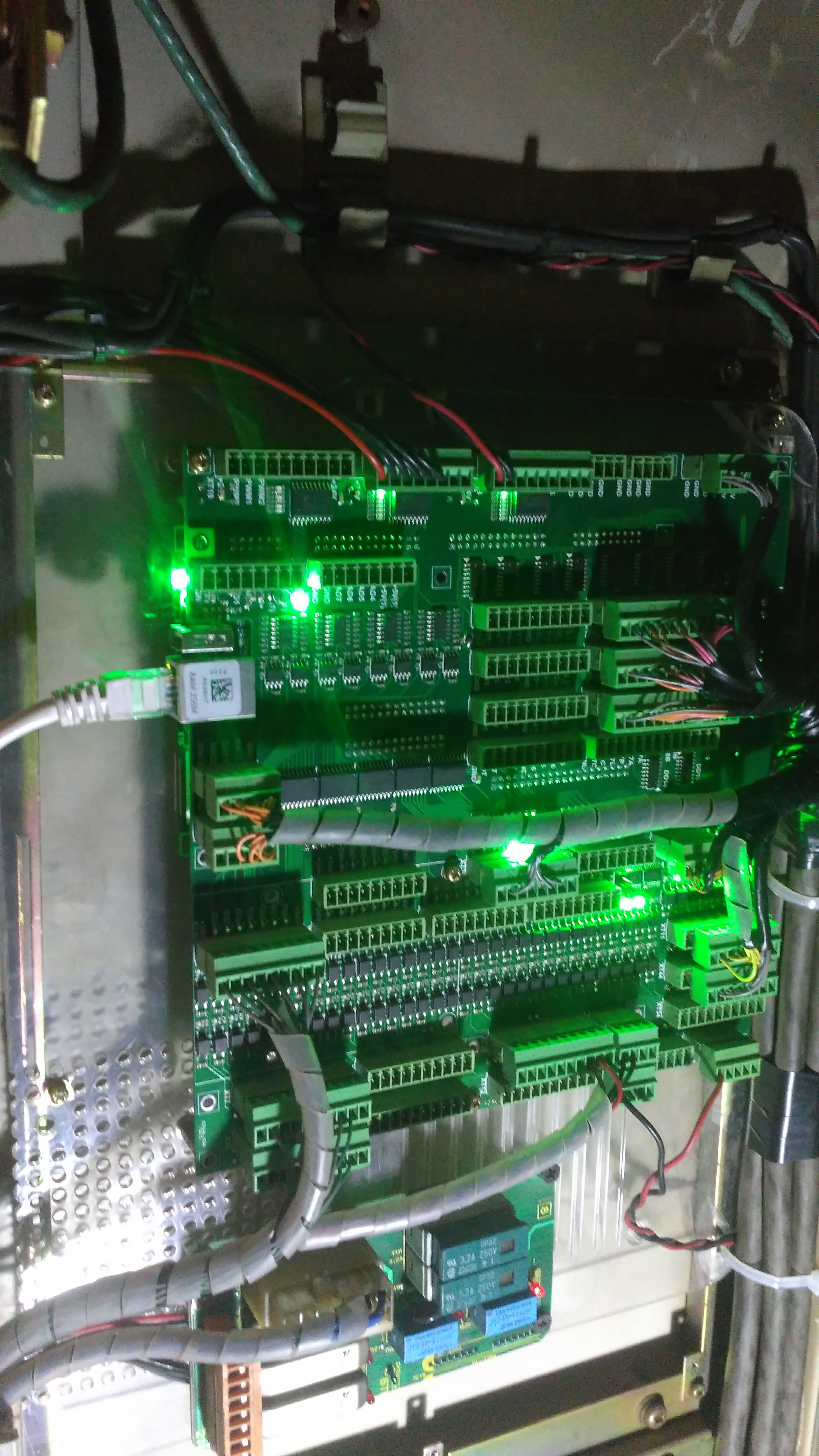

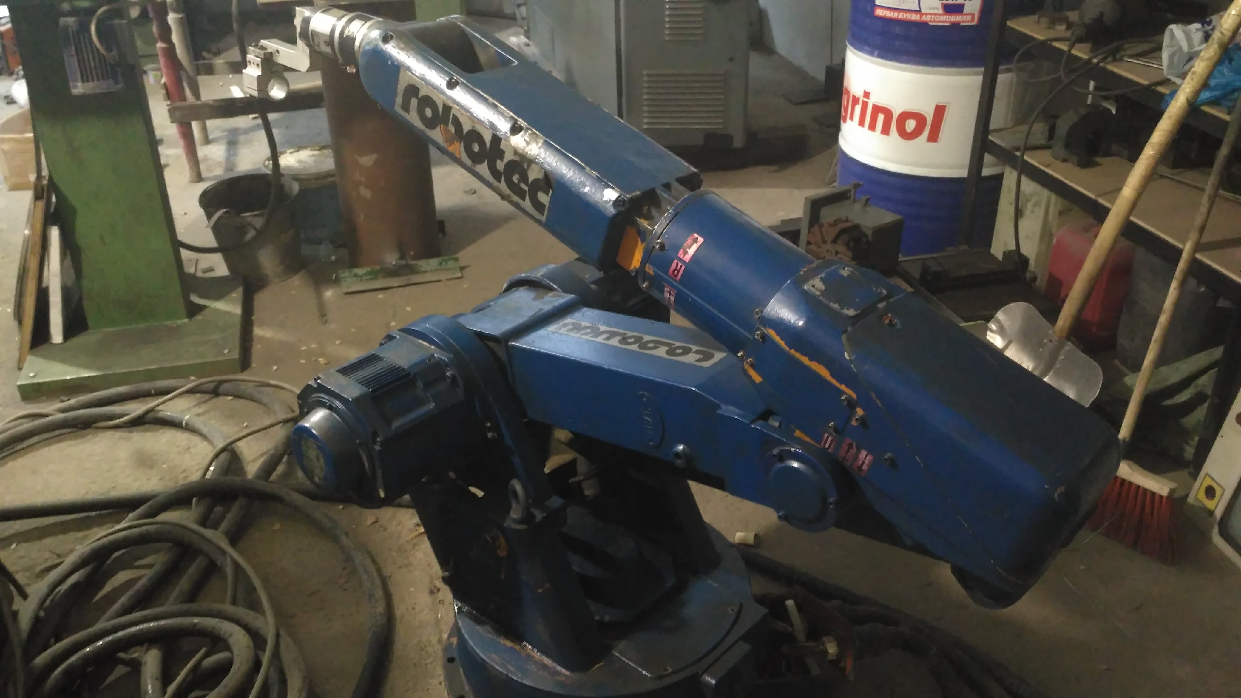

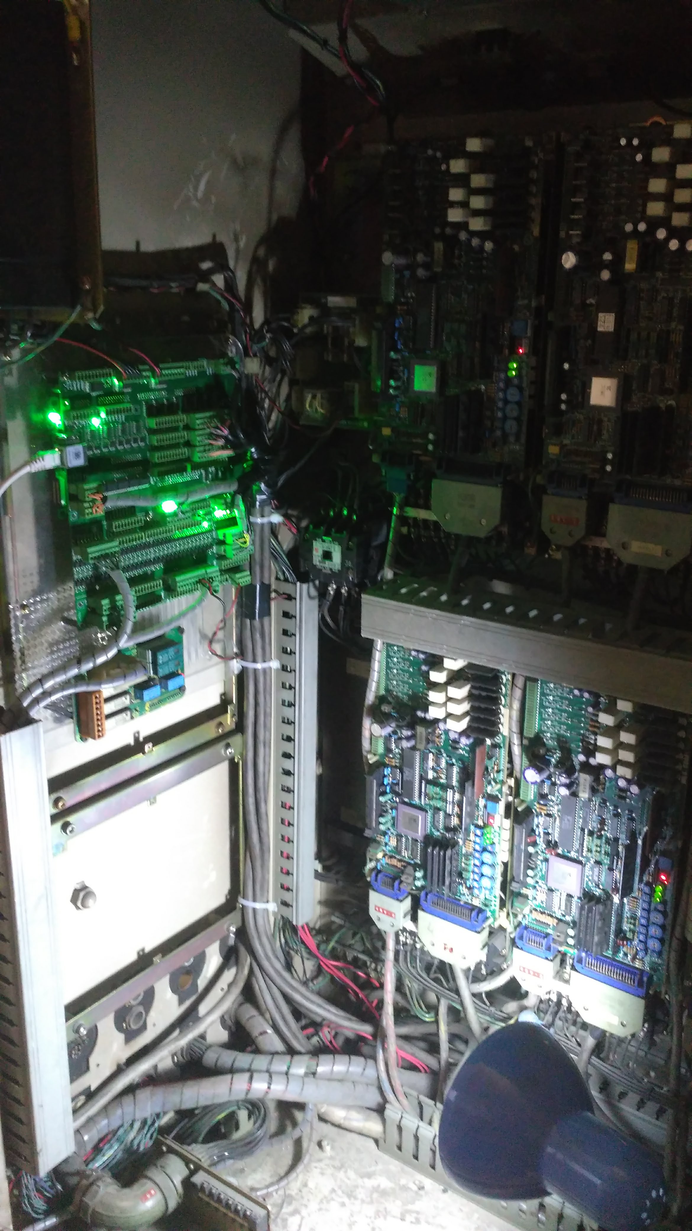

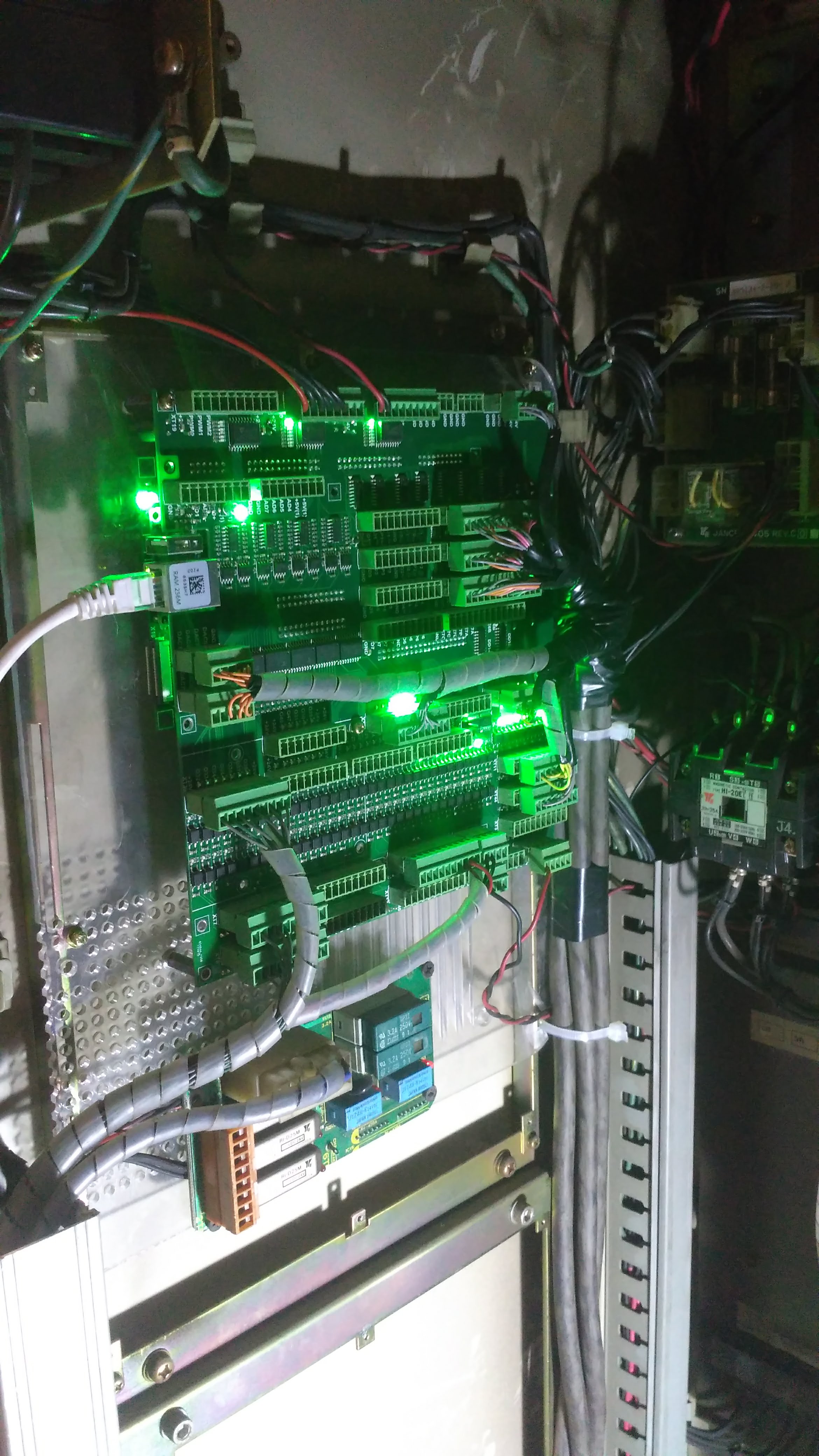

Вот, почти завершил внедрение ET-15 в робота. Родная стойка была древняя ERC ну очень не очень.. Решили заменить на ЕТ-15 , её ресурсов вполне хватает для поставленных задач.
Робот уже начал шевелить конечностями :cheesy: Осталось дело за наверное самым сложным.. настроить кинематику..
