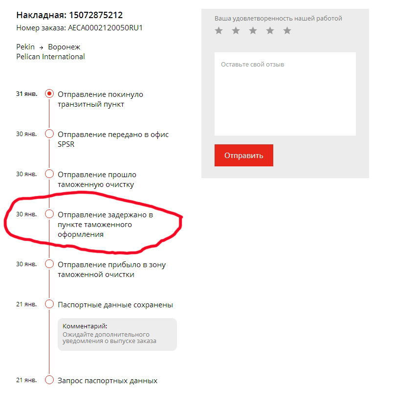

sorter писал(а): У кого нить был опыт покупки подобных вещей?
http://www.cnc-club.ru/forum/viewtopic. ... 8F#p320413
Сейчас жду таможенного уведомления на 6 гаек TBI 1605, московская таможня хрен пропустила, придётся опять как-то изворачиваться.
2018-02-01 10-33-32.jpg (3114 просмотров) <a class='original' href='./download/file.php?id=131145&sid=5cfee6a0236ce6dd3f5f089f1400d9ef&mode=view' target=_blank>Загрузить оригинал (217.92 КБ)</a>

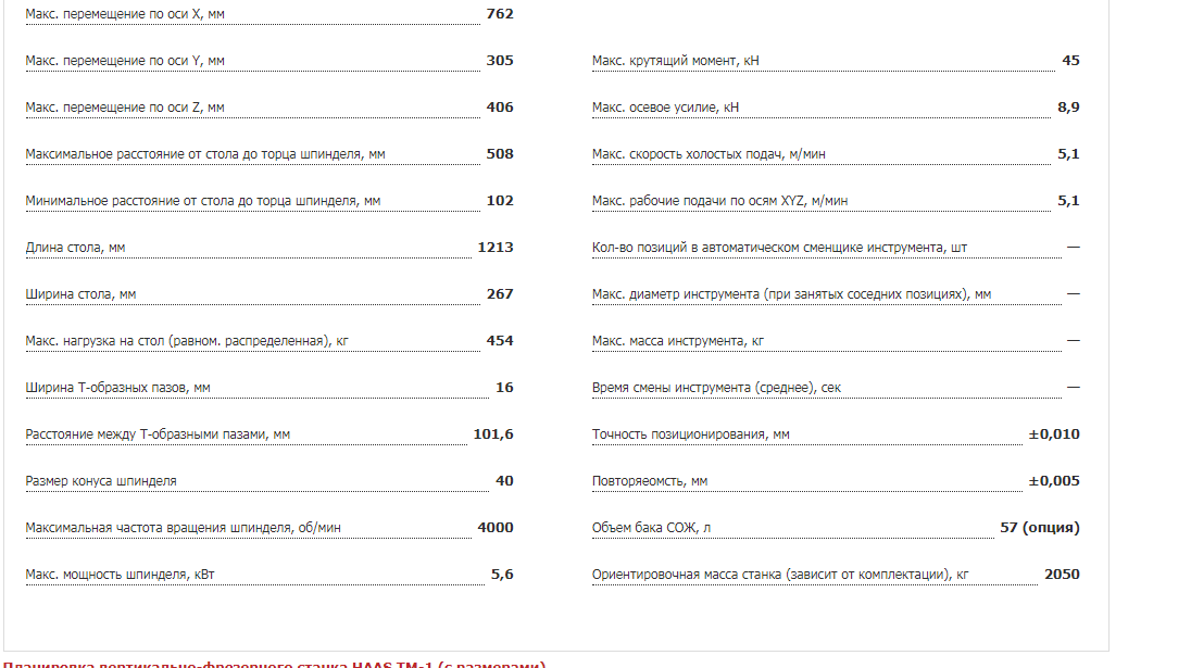

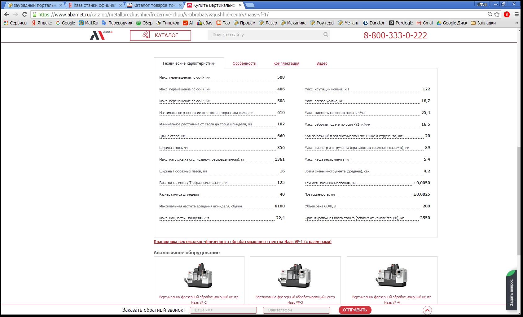

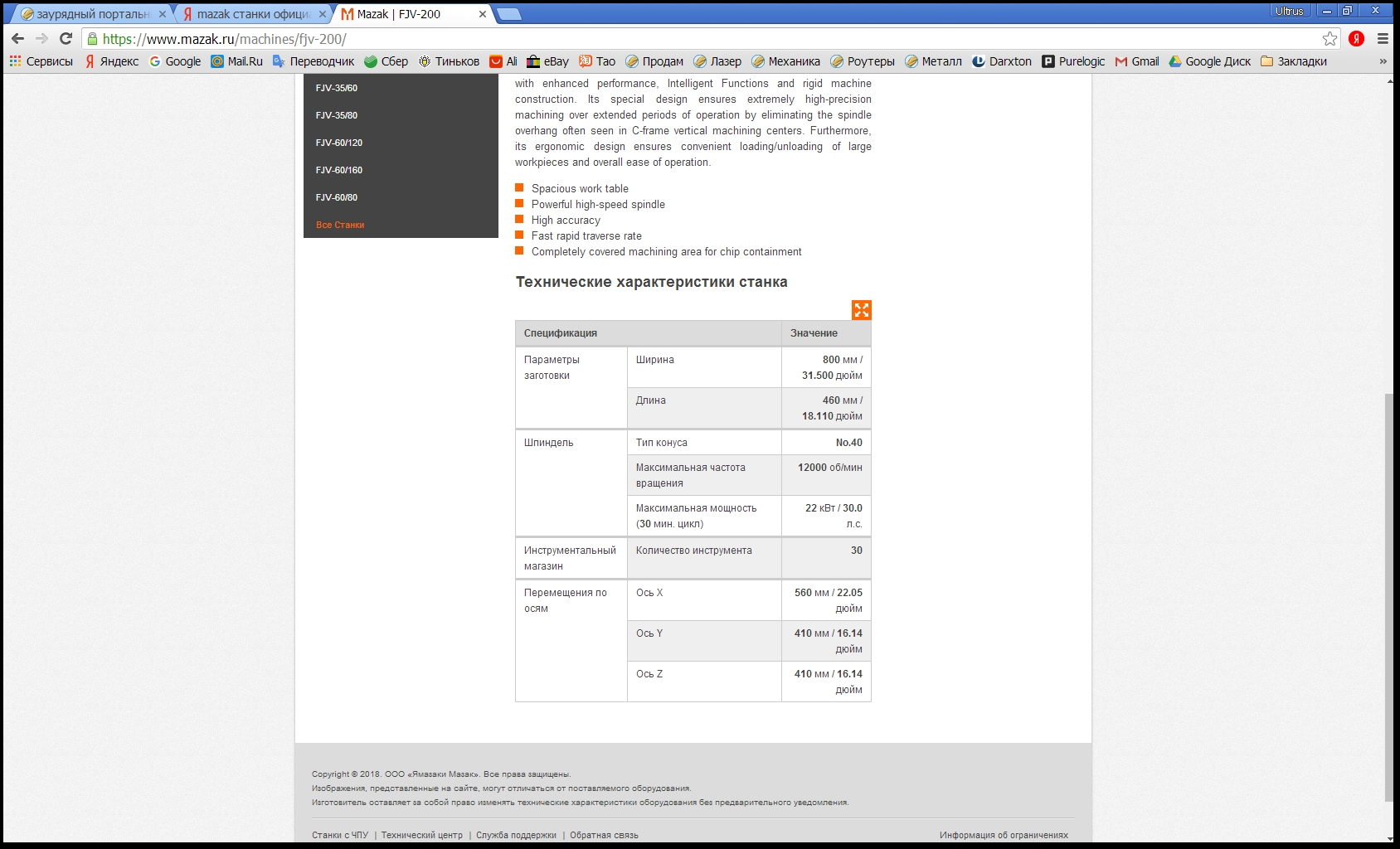

Посмотри какие шпиндели стоят на старших товарищах:
2018-02-01 10-56-1.jpg (3096 просмотров) <a class='original' href='./download/file.php?id=131151&sid=5cfee6a0236ce6dd3f5f089f1400d9ef&mode=view' target=_blank>Загрузить оригинал (687.43 КБ)</a>
2018-02-01 10-58-43.jpg (3096 просмотров) <a class='original' href='./download/file.php?id=131152&sid=5cfee6a0236ce6dd3f5f089f1400d9ef&mode=view' target=_blank>Загрузить оригинал (556.05 КБ)</a>

Нужно на чем то начать. Будет мало, прибегу к тебе за 40 конусом на 12 тысяч. Что бы что-то понять, надо сначала че то попробовать. Я скорее в сюда целюсь.
2018-02-01_11-11-45.png (3083 просмотра) <a class='original' href='./download/file.php?id=131154&sid=5cfee6a0236ce6dd3f5f089f1400d9ef&mode=view' target=_blank>Загрузить оригинал (28.26 КБ)</a>
