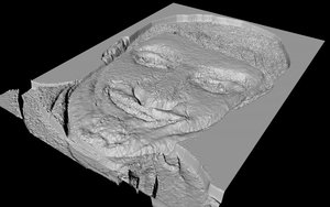

Tarzanfantomas писал(а):карта высот и есть ни что иное как 1 фото и черный цвет ноль а дальше по градации до белого это макс высота...но как ее получить
Получить не сложно, но кому это нужно?
Документ 1.jpg (30171 просмотр) <a class='original' href='./download/file.php?id=131098&sid=e68dbc6457e13f3a71ce914899e3d5aa&mode=view' target=_blank>Загрузить оригинал (631.56 КБ)</a>
Документ 2.jpg (30171 просмотр) <a class='original' href='./download/file.php?id=131099&sid=e68dbc6457e13f3a71ce914899e3d5aa&mode=view' target=_blank>Загрузить оригинал (587.4 КБ)</a>

michael-yurov писал(а):Получить не сложно, но кому это нужно?
а вот , для этого подойдёт...
https://www.youtube.com/watch?v=v2fScV099go
Re: Получение рельефа на основе 1ой фотографии
Ну, как фактура для какого-нибудь ужастика, может и пойдет.
это явно не с карты высот получено
Ты же сам написал - карта высот и есть ни что иное как 1 фото и черный цвет ноль а дальше по градации до белого это макс высота.
А теперь, оказывается, что это явно не карта высот.
Tarzanfantomas писал(а):здесь просто никто не оговаривает эффективного способа получения , а он есть например связка макса и браша дает такой эффект , вопрос в навыках, название темы не втом стоитли купить или попробывать самому а как я понял какие способы существуют при самостоятельном моделировании рельефа по фото.
Известно какие способы - берешь и строишь барельеф. Хоть в максе, хоть в Z-браше, хоть в любой другой программе. Кому что привычнее. Можешь даже из глины слепить.
Но необходимость богатого опыта в скульптуре никто не отменял.
Tarzanfantomas писал(а):но есть несколько пути обработки этой самой необработанной фотографии, некоторые идут по пути растра и в фотошопе как то это мутят, ФШ не мое я это понял, второе сразу рельеф требующий азов скульптурного моделирования и азов софта под это дело.
Да, какая разница - в фотошопе ты построишь рельеф (при работе с растром), или в программе 3d моделирования? Как удобнее - так и делай. Важен лишь результат.
Tarzanfantomas писал(а):Получить рельеф по 1 фото можно и хороший , но может так выйти что у вас больше денег чем способности и времени это наколдовать
Я и сам в своей жизни очень много моделировал в 3d, в т.ч. и в фотошопе некоторые задачи выполнял, оперируя с файлом, как с картой высот. Но это не значит, что существуют какие-то секретные способы. Нет. Просто берешь и делаешь.
У меня друг - художник скульптор мирового масштаба. Создает персонажей для популярных компьютерных игр. Берет перо планшета и строит (лепит) в Z-браше. Никаких тайн и секретов. Только образование, талант, опыт и тяжелый труд.

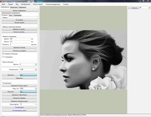

Романов Семен писал(а):Как получить из вот такого:... карту высот в грейскейле, которую бы понимал арткам, чтобы сгенерить рельеф.
Я для картинок пользуюсь двумя такими программами Bmp2Cnc или CHPU1.04 в пять кликов сразу получаю рельеф и Г-код. Описание первой и скрин второй приложил
Bmp2Cnc описание работы.doc
(1.07 МБ) 3982 скачивания
2.jpg (30016 просмотров) <a class='original' href='./download/file.php?id=131441&sid=e68dbc6457e13f3a71ce914899e3d5aa&mode=view' target=_blank>Загрузить оригинал (120.24 КБ)</a>
Tarzanfantomas
Сообщения: 23
Зарегистрирован: 24 июл 2017, 21:28
Настоящее имя: малик
Сообщение Tarzanfantomas »
xvovanx писал(а):Я для картинок пользуюсь двумя такими программами Bmp2Cnc или CHPU1.04 в пять кликов сразу получаю рельеф и Г-код. Описание первой и скрин второй приложил
Создать рельеф по картинке может и арткам (но результат овно тк она не обработана под карту высот) и сразуже и г-коде причем какой вам пожелает душа , может ли ваша программа получить качественный рельеф из необработанного фото?
