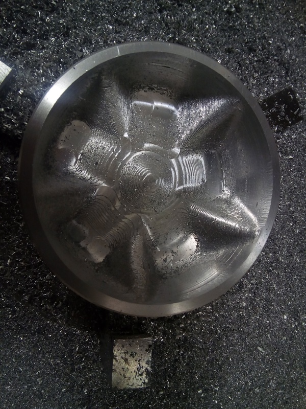

немного попилил - формующая часть дна бутылки 1,5л.
Активно применял СОЖ при черновой выборке. при чистовой обработке и при гравировке в практически резал без СОЖ - брызгал пару раз.
черновая обработка. Фреза прямая 10мм. S8000, F500, слой 0,33мм, СОЖ - ВД40 (5151 просмотр) <a class='original' href='./download/file.php?id=130327&sid=13bdc14d9862b4e89ce5b5854dc2e9f4&mode=view' target=_blank>Загрузить оригинал (230.73 КБ)</a>
черновая обработка. Фреза прямая 10мм. S8000, F500, слой 0,33мм, СОЖ - ВД40 (5151 просмотр) <a class='original' href='./download/file.php?id=130328&sid=13bdc14d9862b4e89ce5b5854dc2e9f4&mode=view' target=_blank>Загрузить оригинал (239.12 КБ)</a>
чистовая обработка. Фреза шар 6мм. S13000, F500, дискрет 0,25мм, СОЖ - ВД40. (5151 просмотр) <a class='original' href='./download/file.php?id=130329&sid=13bdc14d9862b4e89ce5b5854dc2e9f4&mode=view' target=_blank>Загрузить оригинал (235.21 КБ)</a>
Гравировка. гравер с полкой 0,2мм, глубина гравировки 0,4мм. S18000, F120. СОЖ - ВД40 (5151 просмотр) <a class='original' href='./download/file.php?id=130330&sid=13bdc14d9862b4e89ce5b5854dc2e9f4&mode=view' target=_blank>Загрузить оригинал (49.96 КБ)</a>

Сегодня появилась проблема. При черновой обработке очередного донышка три раза станок врезался в деталь. Стратегия обработки по слоям. В каждый слой врезается с безопасной высоты. так вот через n-ное время после окончания очередного слоя не выходит на безопасную высоту, а сразу врезается в деталь. При переустановке координаты по X, Y не сбиваются, а Z относительно прежнего ноля оказывается в +. При чем с каждым разом величина все больше. После первого разница с начальным нулем +1,9мм, после второго - +6,3мм, последний раз около +11 мм. После первого раза начал грешить на скорость G0, уменьшил, по всем трем осям, через время повторилась проблема. Думал на разъемах контакт плохой - передернул разъем по Z, как видно - не помогло. При обработке первого донышка такой проблемы не было. Если стратегия обработки по типу спираль, или 3D смещение - проблемы такой нет. Кто сталкивался с таким явлением!? В чем может быть проблема!?

В общем занимался сегодня станком. В общем опыты показали, что не всегда отключается тормоз на движке Z. Пока его скинул. Успел сделать еще одно донышко.
Черновая обработка. Ф10 прямая, S9000, f500, заглубление 0,25мм. (5016 просмотров) <a class='original' href='./download/file.php?id=130605&sid=13bdc14d9862b4e89ce5b5854dc2e9f4&mode=view' target=_blank>Загрузить оригинал (105.46 КБ)</a>
Чистовая. Ф6 сфера, S13000, f500, дискрет 0,2мм. (5016 просмотров) <a class='original' href='./download/file.php?id=130606&sid=13bdc14d9862b4e89ce5b5854dc2e9f4&mode=view' target=_blank>Загрузить оригинал (72.16 КБ)</a>
Выборка под уплотняющие резинки и охлаждение. (5016 просмотров) <a class='original' href='./download/file.php?id=130607&sid=13bdc14d9862b4e89ce5b5854dc2e9f4&mode=view' target=_blank>Загрузить оригинал (71.4 КБ)</a>

За последние два дня сделал еще 2 донышка. попробовал чистовую обработку делать со скипидаром. Чистота вроде немного лучше стала. Также вырезал устройство для центрирования преформ при падении в полуматрицу.
