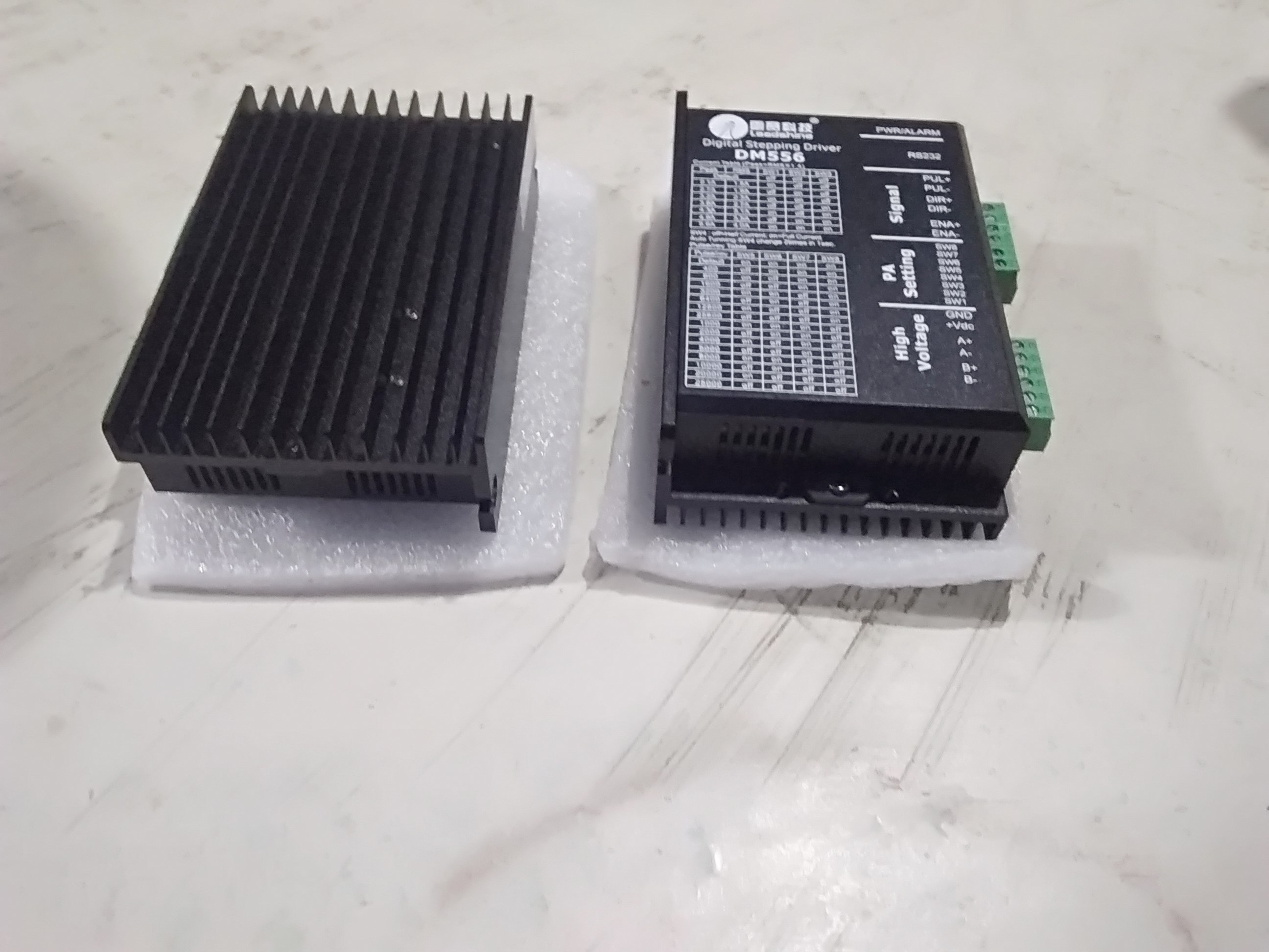

2 драйвера DM 556
Надеюсь оригинал )) брал по 37 дол с алиекспрес
