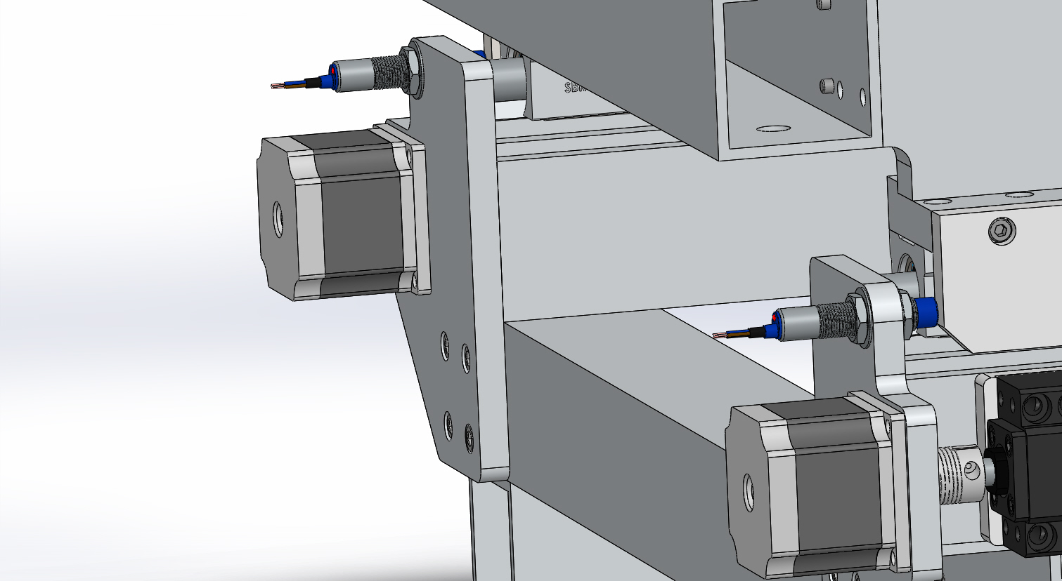

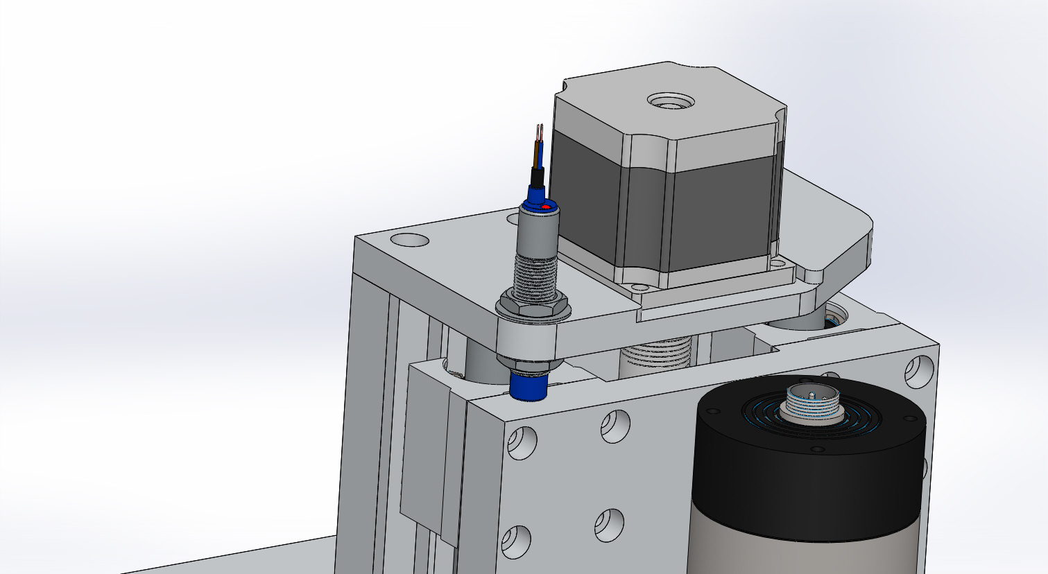

Всем привет, такой вопрос.. Пока есть возможность подредактировать алюминиевые детали - как лучше расположить датчики home ( индуктивные по 1 на каждую ось) и обязательно ли нужны конечники на лимиты?
Если да, то можно ли установить индуктивные с каждой стороны оси и использовать их и как лимиты и как home? Пока так:

Re: Портальник моделиста1000х350х120
Лимиты не нужны а вот физические ограничители нужны.

На ось z снизу-пластины толщиной миллиметра 4 достаточно? На столе можно и по массивнее сделать упор.
Я например специальных упоров почти не делаю. Стараюсь рисовать так чтобы они получались сами собой.

ок, сразу тогда на будущщее - в случае с сервами лимиты всетаки потребуются?
На легких станках и станках по дереву не требуются.

frezeryga писал(а):На легких станках и станках по дереву не требуются.
Ну что за бред!
Дело конечно каждого ставить или нет, но не нужно преподносить это как истину.!!!
Тс спросил нужны или не нужны я ответил. А то что ставят это уже личный фетиш каждого. Большая часть мелкостанков живут без них и прекрасно себя чувствуют.

frezeryga писал(а):личный фетиш каждого
Это не фетиш, а элементарная техника безопасности, не только для станка, но и для самого себя.
Есть такое высказывание, раз в году и палка стреляет, не дай бог конечно.

Сообщение rage »
При штатной работе станка лимиты не нужны. Если есть хом + софт-лимиты.
Но я бы поставил, при нештатных ситуациях спасают, особенно если за станком работают не очень квалифицированные люди.
И от чего они спасают? И что будет без них? На сервах прекрасно вырубается по перегрузу мгновенно и надежно и никаких проблем и последствий.
