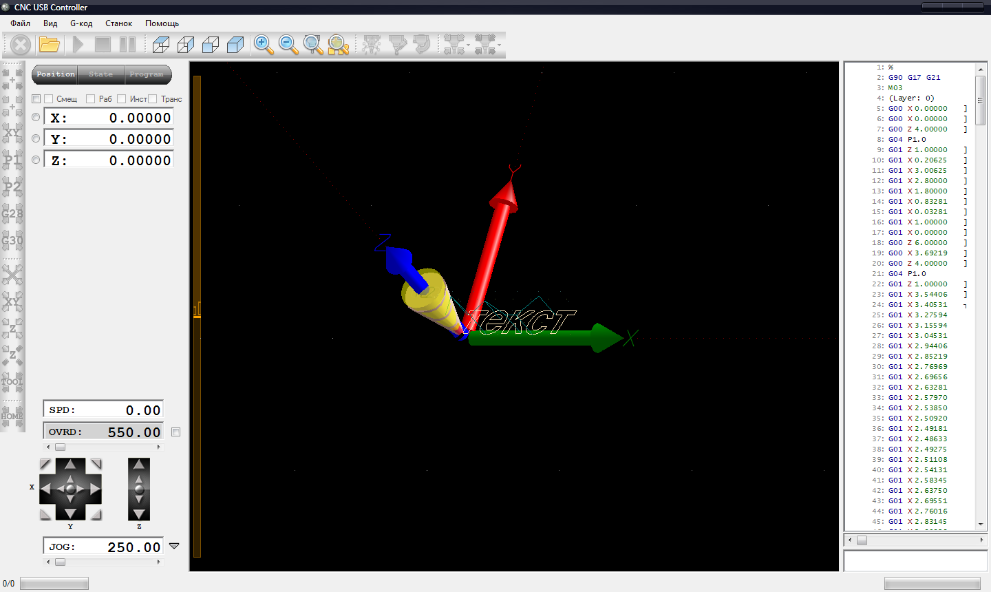

Пишу текст, к примеру, ложу на стол деталь, и станок начинает сразу с того момента работать, Как мне
перенести на другое расстояние начало работы станка?
Извиняюсь за глупый вопрос но я правда никак не могу понять
333.png (7305 просмотров) <a class='original' href='./download/file.php?id=129891&sid=657fbd42cf0cdca8056d49392a99e9c9&mode=view' target=_blank>Загрузить оригинал (139.06 КБ)</a>
Сообщения: 3310
Re: Работа с программой CNC USB Controller (от cnc-planet)
senmart писал(а): Как мне
Установите шпиндель в то место, где вам надо и обнулите координаты (выставите ноль). И текст будет фрезероваться с нуля в том месте где вам надо.

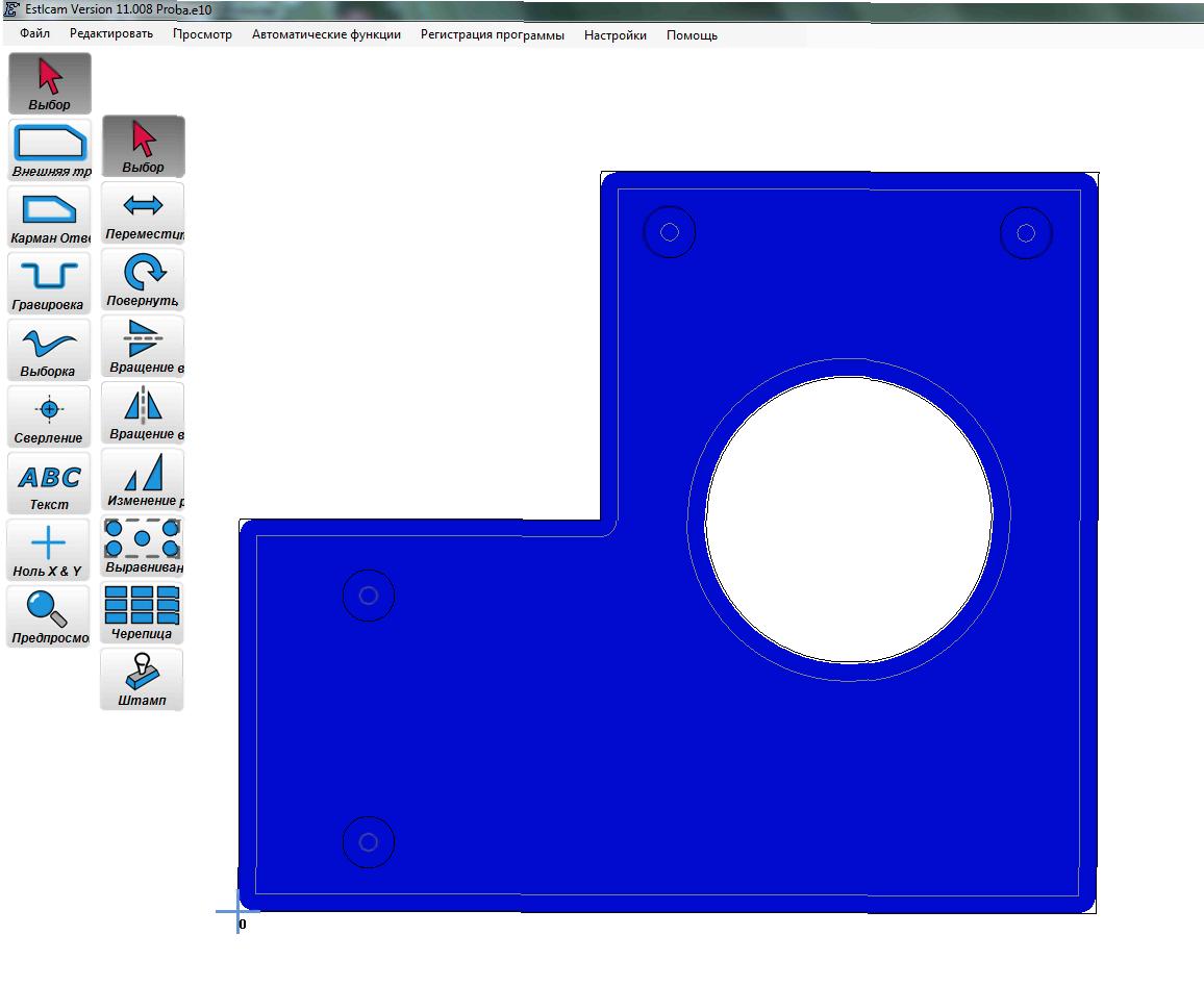

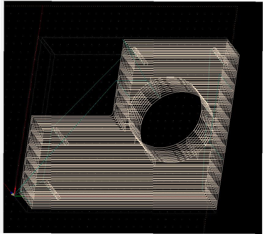

Да, зачетная программа, если обработка детали требует много операций. У меня получилось и без ограничений в работе, если в этой проге сохранять модель как проект *.tap. Cnc-planet замечательно открывает файл обработки *.tap и вуаля :good: (см. скрины). Прога последняя с офф.сайта, на русском :good:

Ограничения начнут появляться не сразу, с каждым сохраненным tap файлом время ожидания будет увеличиваться, а при попытке обмануть сбросом часов или переустановкой и очисткой регистров-время резко увиличится сразу)..
Сообщения: 3310
maagalex писал(а):Ограничения начнут появляться не сразу, с каждым сохраненным tap файлом время ожидания будет увеличиваться, а при попытке обмануть сбросом часов или переустановкой и очисткой регистров-время резко увиличится сразу)..
Да, так и есть - после сохранения 5-го проекта включаются часики с 5 сек. Сохранил или открываешь 30 проект - уже ждешь 30 сек и т.д. Но не все так плохо, все решаемо, а прога действительно полезная для создания сложного Г-кода многих операций.

Прога полезная для всего, даже тупо чтобы вырезать из листа квадрат нужно высчитывать диаметр фрезы и отступ, угол входа, число и глубину проходов ..
Я отмечу несколько моментов: инструкции у программы нет, все подсказки псплывают при наведении на пункт меню что очень удобно..Операции выбираются пиктограммами, например обработка снаружи контура, внутри контура, просто линии и тд..Причем можно как просто указать на контур и он выделится автоматически, так и в ручном режиме этт контур задать если автоматически он задается некорректно..
Кстати есть баг где выделяем например вручную прямоугольник, и один их его углов постоянно срезается, по крайней мере у меня так было)..
Пиктограммой печать можно клонировать какую то операцию ..
Таблица инструментов сверху очень важна, в ней для каждого инструмента задается его скорость перемещения вертикальная и боковая, стратегию резки обычную или трохоидальную, возможность вибрирования по вертикали для грубой резки, величину максимального захода по горизонтали и вертикали..То есть если одной и той же фрезой мы в одном случае обрабатываем торец а в другом например поверхность-можно описать ее как два разных инструмента с разными параметрами реза..Еще там задается угол входа в материал ,чтобы не было чисто вертикального опускания..
