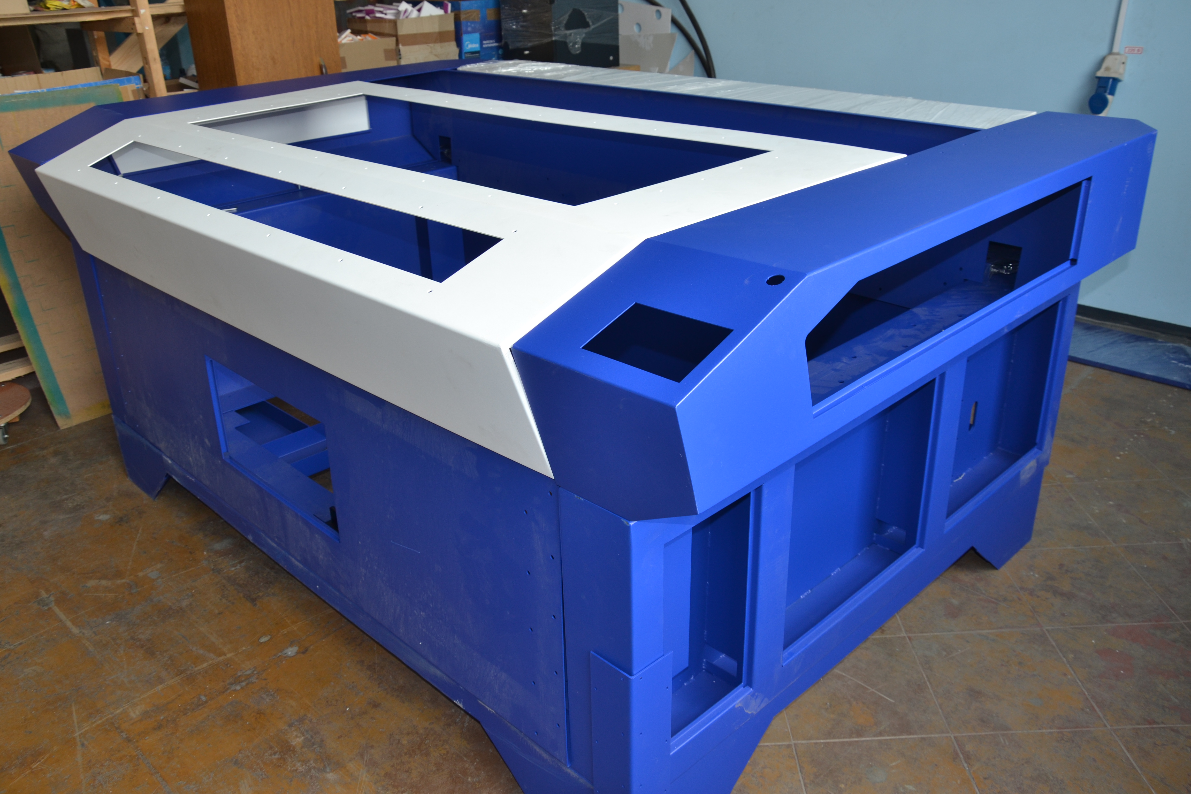

Наконец забрал апофеоз моей инженерной мысли.
При проектировке требование были следующие: возможность перенести силами двух человек, занести в проем 80см и шире, перевезти за несколько раз на универсале.
В итоге получилась модульная конструкция собираемая на болтах, вес станины 470кг.
Рабочее поле 1600 *950 примерно. на две головы.
трубки 100 и 30 w 30-ку заказал из Китая за 4500 на пробу там же где заказывал механику, в будущем планирую 40w ставить.
Стол подъемный планировал на швп но бюджет дал трещину поэтому 20-ка шпилька и капролоновая гайка, ход 40см.
Охлаждение планирую сделать на базе переносного кондиционера.
