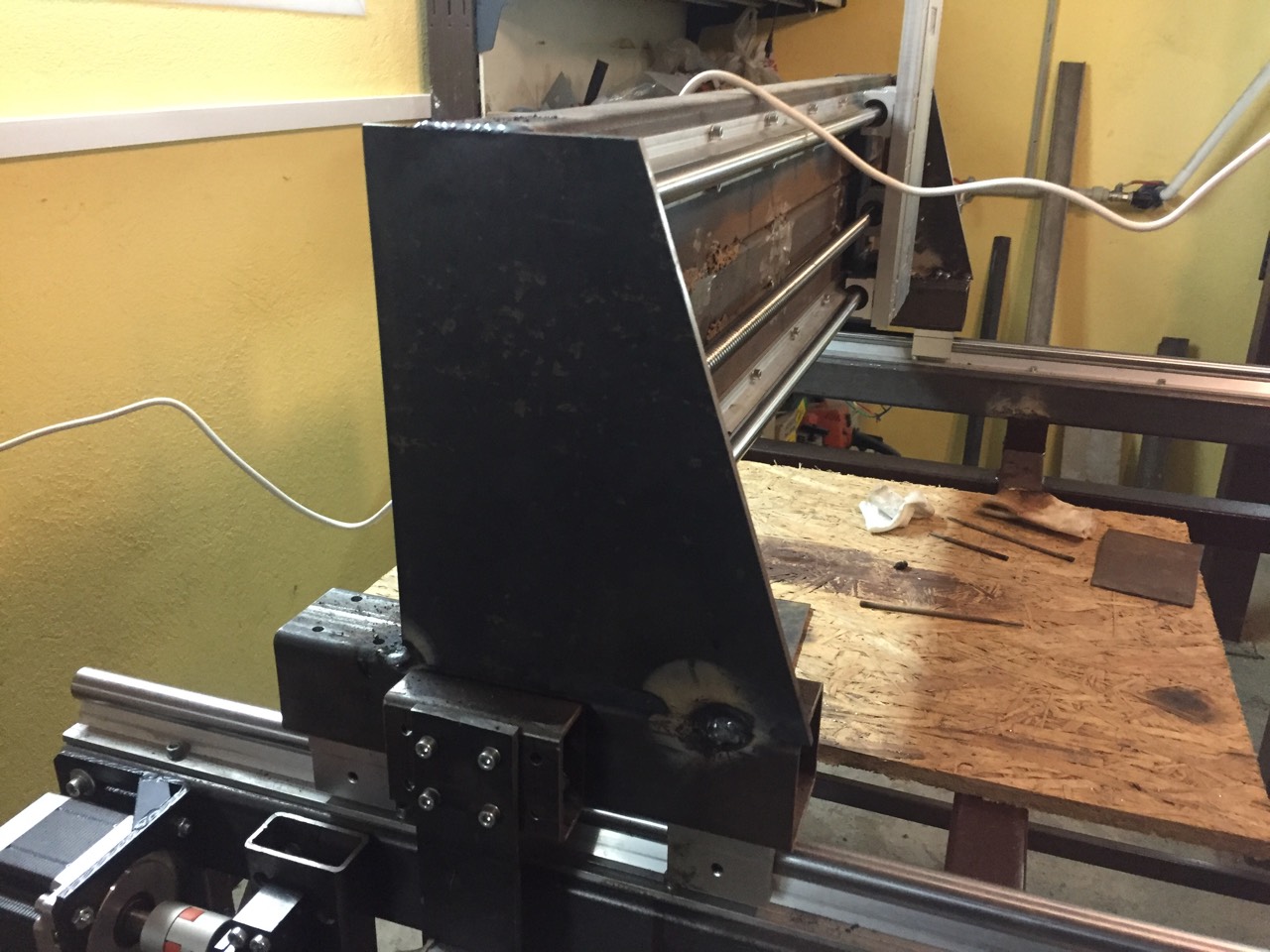

Привет форумчане, нужен Ваш совет.
Сделал модель своего будущего станка.
Размер швп и рельс 1300*1000*300 / размер обработки где то 1100*800*150
Профиль использую 120*80*6мм один метр весит 17 кг
Шпиндель 2,2 водянка
ШВП 1605 все
переживаю за вес портала, принял решение, что на каждую ногу портала буду ставить по 4 каретки для ослабления тяжести на каждую.
портал весит: 70 кг (50кг профиль; 20кг всё остальное вместе со шпинделем и двигателями) общий вес станка примерно 300 кг
всё будет на болтовых соединениях
прошу оценить конструкцию станка и подскакать какие нибудь ошибки
так же ещё не куплена электроника и двигатели. просьба помочь в выборе (цена/качество)
я пока выбрал данный комплект https://ru.aliexpress.com/item/CNC-Rout ... 87344.html
но очень много негативных отзывов про драйвера(

Re: Фрезерный по дереву 1300*1000*150 из проф трубы 120*80*6
могу сказать что подиумы нужно удлиннить и пластинами связать их с торцом балки. по электронике ничего немогу сказать набор как набор производитель не известен. лотерея.

на ШВП1610 длиной 1200 бегает 12 м/мин. свободно без болтанки, но нужны 34-е движки, питание вольт 70 и соответствующие драйвера,
насчет боковых пластин портала - полюбому надо, я делал так же
а про 4 каретки на каждую лапу забудьте, толку от них никакого

Ось Z какую ширину имеет? Я думаю стоит уменьшить. Опоры портала увеличить как уже советовали. А то пытаетесь вытянуть из оси Y большее перемещение, а у оси X наоборот намеренно уменьшаете. На ось Z тоже косынок не помешает для увеличения жесткости. Дальше сдвинуть рабочую зону немного назад по Y - когда портал сдвинется вправо по первой картинке до конца где фреза окажется?
Что планируется в качестве жертвенника и какой толщины? Если я правильно посчитал просвет получается около 200мм без стола.
зы. Насчет плохих показателей перемещений я бы не переживал - у меня трапеция 500мм диаметром 8мм работает. Здесь в пропорции.
