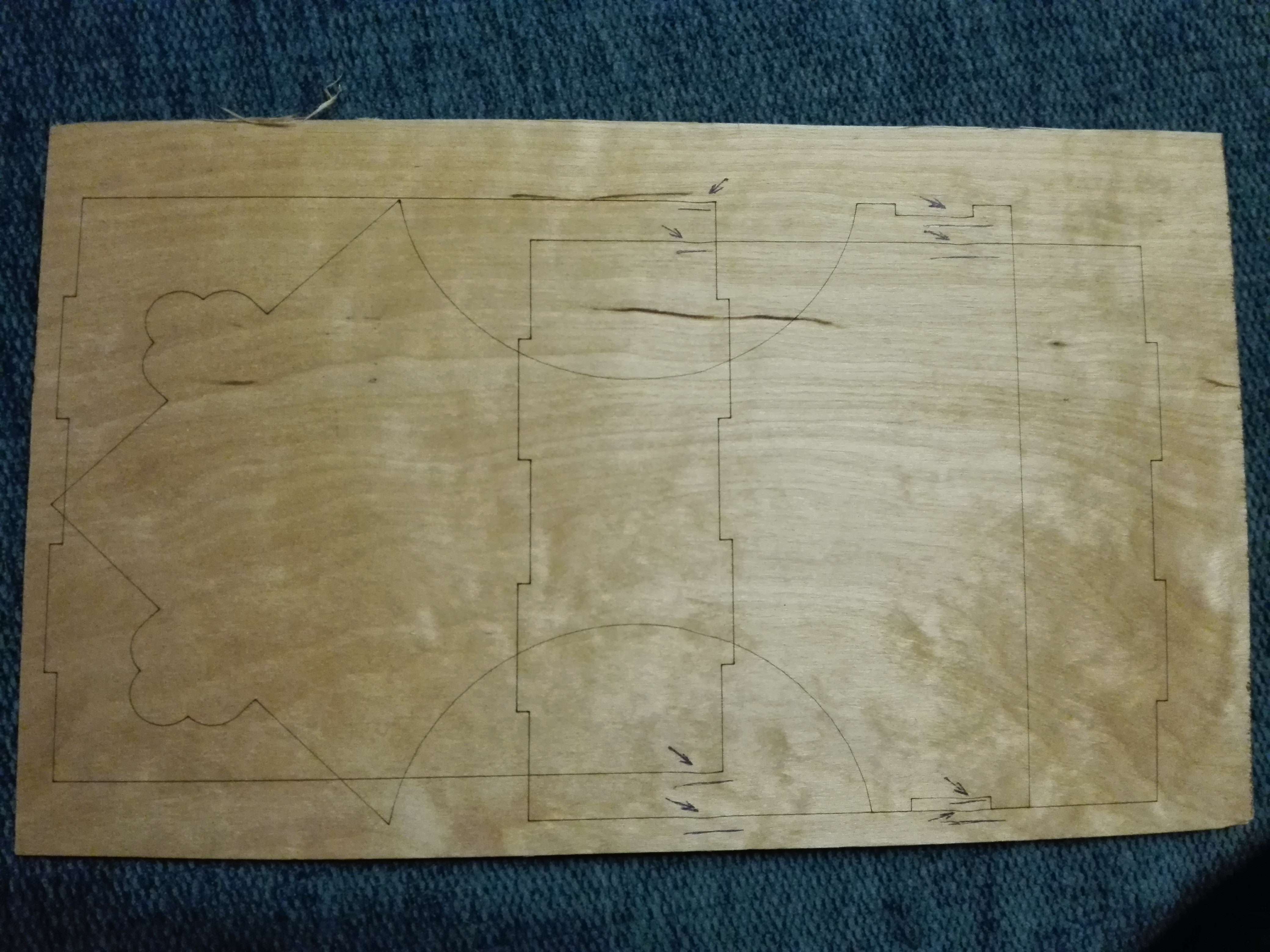

Подскажите, пожалуйста, с чем может быть связано данное смещение: изогнут вал?
IMG_20180110_175744.jpg (2768 просмотров) <a class='original' href='./download/file.php?id=128912&sid=6e4069c1a7c45beb6e8c732f42d80aa1&mode=view' target=_blank>Загрузить оригинал (779.56 КБ)</a>
IMG_20180110_175908.jpg (2768 просмотров) <a class='original' href='./download/file.php?id=128913&sid=6e4069c1a7c45beb6e8c732f42d80aa1&mode=view' target=_blank>Загрузить оригинал (565.51 КБ)</a>

Владимир_36 писал(а):Подскажите, пожалуйста, с чем может быть связано данное смещение: изогнут вал?

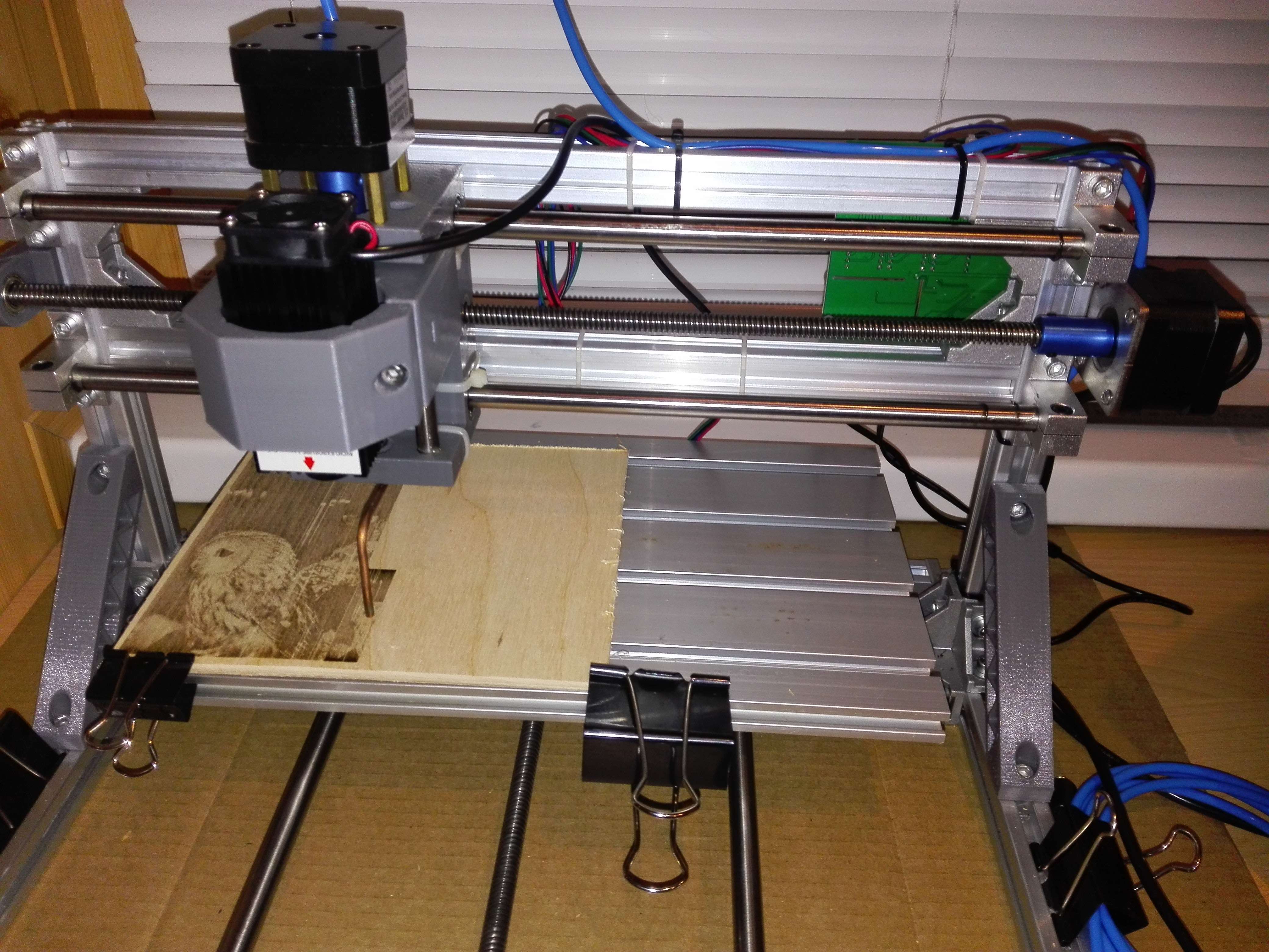

Фотки станка приложи, пожалса!
IMG_20180110_192406.jpg (2751 просмотр) <a class='original' href='./download/file.php?id=128914&sid=6e4069c1a7c45beb6e8c732f42d80aa1&mode=view' target=_blank>Загрузить оригинал (1020.5 КБ)</a>
Спасибо! По какой оси имеет место быть глюк? По фотке как определить?
P.S. А если врукопашную координаты задать, так же глючит?

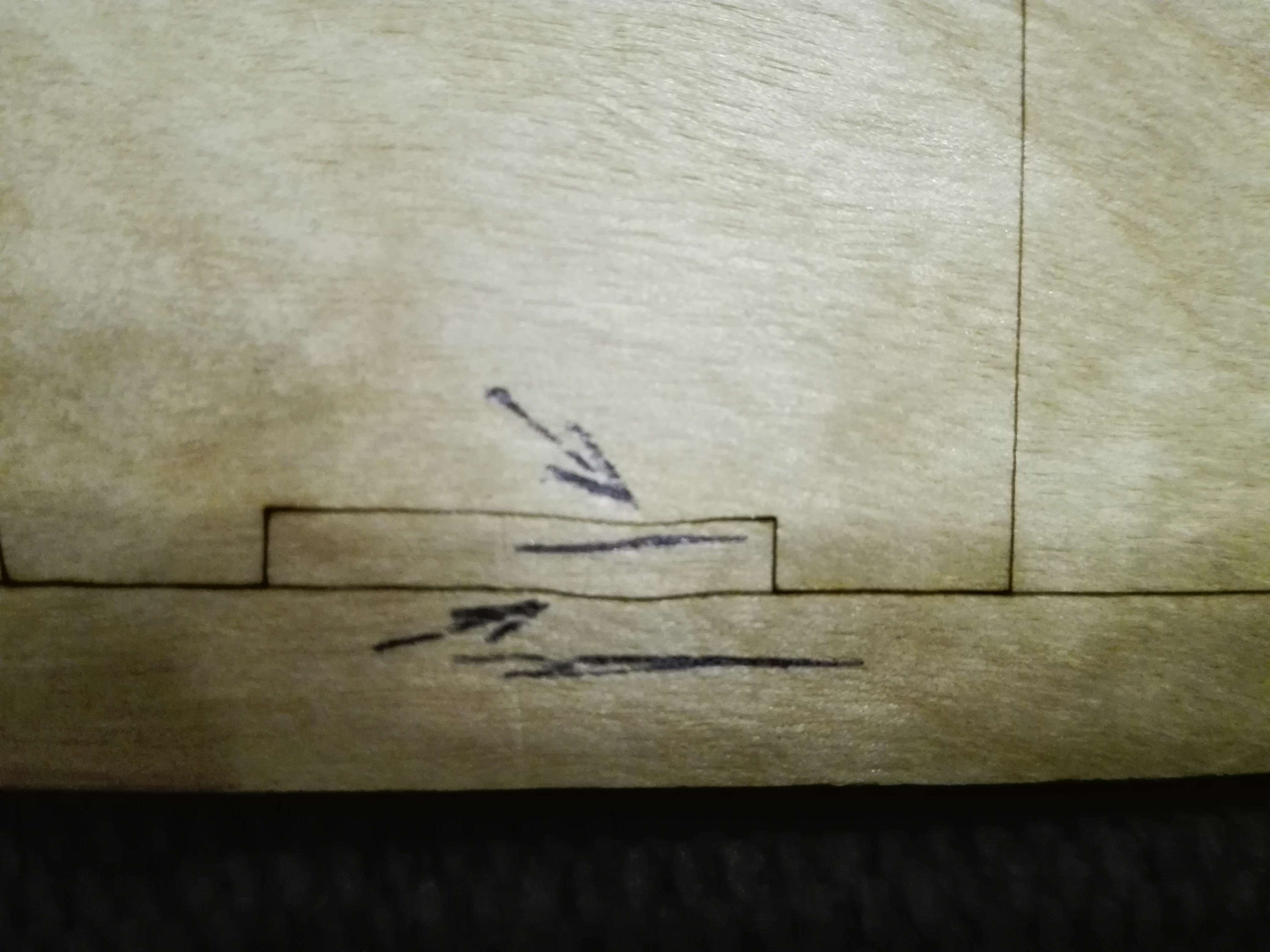

Смещение происходит, когда лазер движется по оси Х. При наблюдении за швп, вроде бы как есть легкое подобие волны, но, мне кажется, смещение слишком маленькое для деформации вала, хотя, может если какой-то виток не так нарезан....

Владимир_36 писал(а):Смещение происходит, когда лазер движется по оси Х. При наблюдении за швп, вроде бы как есть легкое подобие волны, но, мне кажется, смещение слишком маленькое для деформации вала, хотя, может если какой-то виток не так нарезан....
Я бы скорее подумал, что в одну из втулок попал шарик большего диаметра. Поэтому ось Z немного "вращает" вокруг винта Х. Что могу посоветовать: Определить точно где происходит этот сбой. Отметить маркером. Потом по одной вынимать втулки, прожигать линию и проверять мою версию.
p.s. А проводок от лазера случайно не внатяг получается в месте со сбоем?

Какие имеются ввиду втулки с шариками? Мне кажется, что если бы даже попал какой-то не тот шарик, то тенденция бы сохранялась по всему винту, а здесь присутствует только 2 точки со смещением( по всему винту их бы было не меньше 4-х).
Провод был поднатянут и закреплён нейлоновой стяжкой, но в середине вала он бы в любом случае был "в свободном полете". Сейчас провод освободил( снова по выжиганию пошли пропуски- думал, может, контакт в соединении пропадает)
Мне думается кривизну винта можно исключить, иначе прожигалась бы "синусоида" с каждым оборотом вала. Тем не менее пометь маркером места, где сбоит и сфотай - бум думать...
p.s. Смазку во втулках менял? А то чернота какая-то по краю вала...[/quote]
Согласен по поводу кривизны.
Смазку не менял. При сборке смазывал винты и направляющие высокотемпературной смазкой белого цвета (что было, то и пошло в дело), а она потом потемнела и появились такие места.
Думаю, что завтра разберу всё таки эту ось всю просмотрю, промою ...

Всё разобрал и промыл. Шнурок привязывать не стал- решил, что и плавного толкания рукой достаточно. Приблизившись в определённые места заметил, что присутствует небольшое приклинивание. Сидел дёргал-дёргал и надёргал: в данной ситуации виной оказалась моя невнимательность во время крепления проводов нейлоновыми стяжками. На каретке была установлена стяжка замком сзади, а на самой раме 2 стяжки и замками вперёд. Получалось, что во время прохождения каретки этих стяжек, они цеплялись замками и давали смещение по оси.
Роман, большое тебе СПАСИБО, что не проходишь мимо и пытаешься помочь!!!
P.S.: продолжим заниматься отключением лазера...

Владимир_36 писал(а): Сидел дёргал-дёргал и надёргал: в данной ситуации виной оказалась моя невнимательность во время крепления проводов нейлоновыми стяжками. На каретке была установлена стяжка замком сзади, а на самой раме 2 стяжки и замками вперёд. Получалось, что во время прохождения каретки этих стяжек, они цеплялись замками и давали смещение по оси.
Была мысль про стяжки, но мне это показалось настолько очевидным, что и писать не стал. Рад, что очередная проблема преодолена.

Когда делал разводку уделял этому внимание, а потом перезаправил трубку воздушную и затянул "как попало" …
