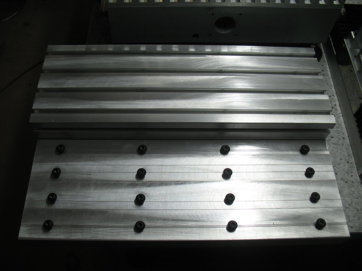

Получилось очень неплохо, вот только под рельсы отверстия насверлили от балды.
Относительно стола рельсы выставились в сотку (не считая одного угла), относительно друг друга в середине стола прогиб наружу 9 соток.
Подшабрил немного. Влез в 3 сотки. Сделал перемычку, соединил противоположные стороны, покатал каретки по станине, никакого криминала не заметил.
Для такого класса станка, думаю нормально.
Профиль на стол: http://www.cnc-club.ru/forum/viewtopic. ... 20#p372691 от Menny1112 не дождался, купил у Наиля в Вектронике.
Кентавр станина.jpg (4670 просмотров) <a class='original' href='./download/file.php?id=128287&sid=b119afac6c50eacd5e05ed92e13e5c8d&mode=view' target=_blank>Загрузить оригинал (255.73 КБ)</a>
Кентавр станина 1.jpg (4670 просмотров) <a class='original' href='./download/file.php?id=128288&sid=b119afac6c50eacd5e05ed92e13e5c8d&mode=view' target=_blank>Загрузить оригинал (236.07 КБ)</a>
После скрутки станины отдал пропылить "как чисто" плоскость стола относительно рельс. Но до НГ сделать не успели, заберу только 10-го.

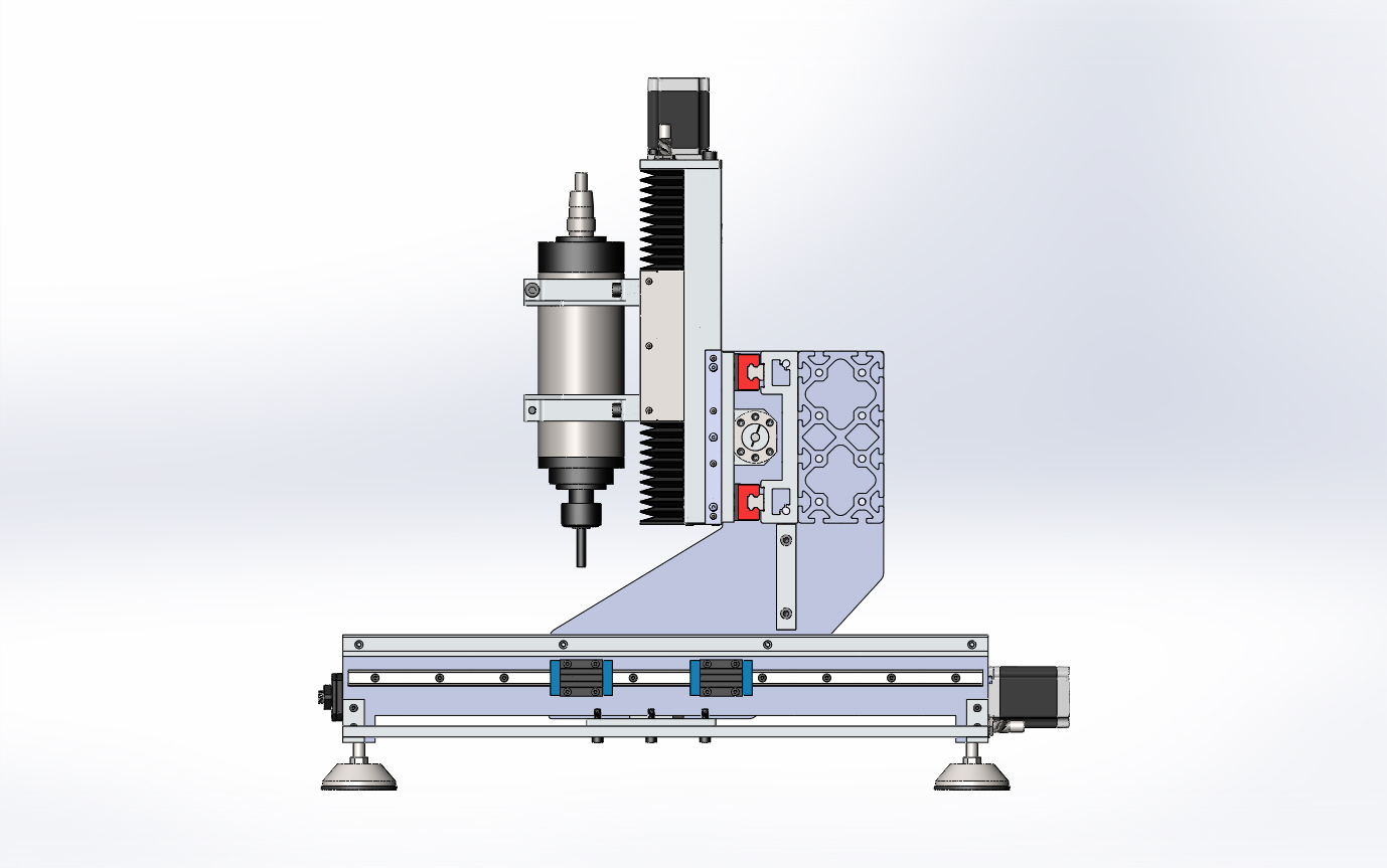

Montis писал(а):чем вы руководствовались при проектировании боковин портала
Здравым смыслом руководствовался, моделями деталей и личным опытом. Нет у меня профильного образования. :wik:
На пальцах сложно объяснить, но попробую в двух словах.
Это ни в коем случае не побуждение к действию и я не претендую на то, что всё сделал по канонам. Ведь любой станок, это сплошной компромисс...
По мне, шпиндель должен располагаться между кареток портала, но так как это не достижимо, т.к. получается слишком большое плечо, то постарался расположить его в их границах кареток.
Фрезер 300х400 разрез.JPG (4146 просмотров) <a class='original' href='./download/file.php?id=130522&sid=b119afac6c50eacd5e05ed92e13e5c8d&mode=view' target=_blank>Загрузить оригинал (177.68 КБ)</a>
Недоход шпинделя до края стола 35 мм, это позволяет зажать деталь стандартным прижимом.
Фрезер 300х400 влево.JPG (4146 просмотров) <a class='original' href='./download/file.php?id=130523&sid=b119afac6c50eacd5e05ed92e13e5c8d&mode=view' target=_blank>Загрузить оригинал (135.79 КБ)</a>
Крайнее правое положение рассчитал в совокупности всех факторов, рабочий ход, расстояние между каретками боковины и расположением нижней планки.
Фрезер 300х400 вправо.JPG (4146 просмотров) <a class='original' href='./download/file.php?id=130524&sid=b119afac6c50eacd5e05ed92e13e5c8d&mode=view' target=_blank>Загрузить оригинал (137.26 КБ)</a>
Ну и много чего ещё.
Про поперечины, если вы имеете ввиду сам портал, то он строился по размерам деталей и поправкам на фрезеровку профилей. То есть по факту полученных после фрезеровки плоскостей.
На общую конструкцию станка это практически не влияет. Просто всё надо чертить последовательно. Теперь, когда знаю истинную кривизну профилей и размеры фрезеровки, всё намного проще.
