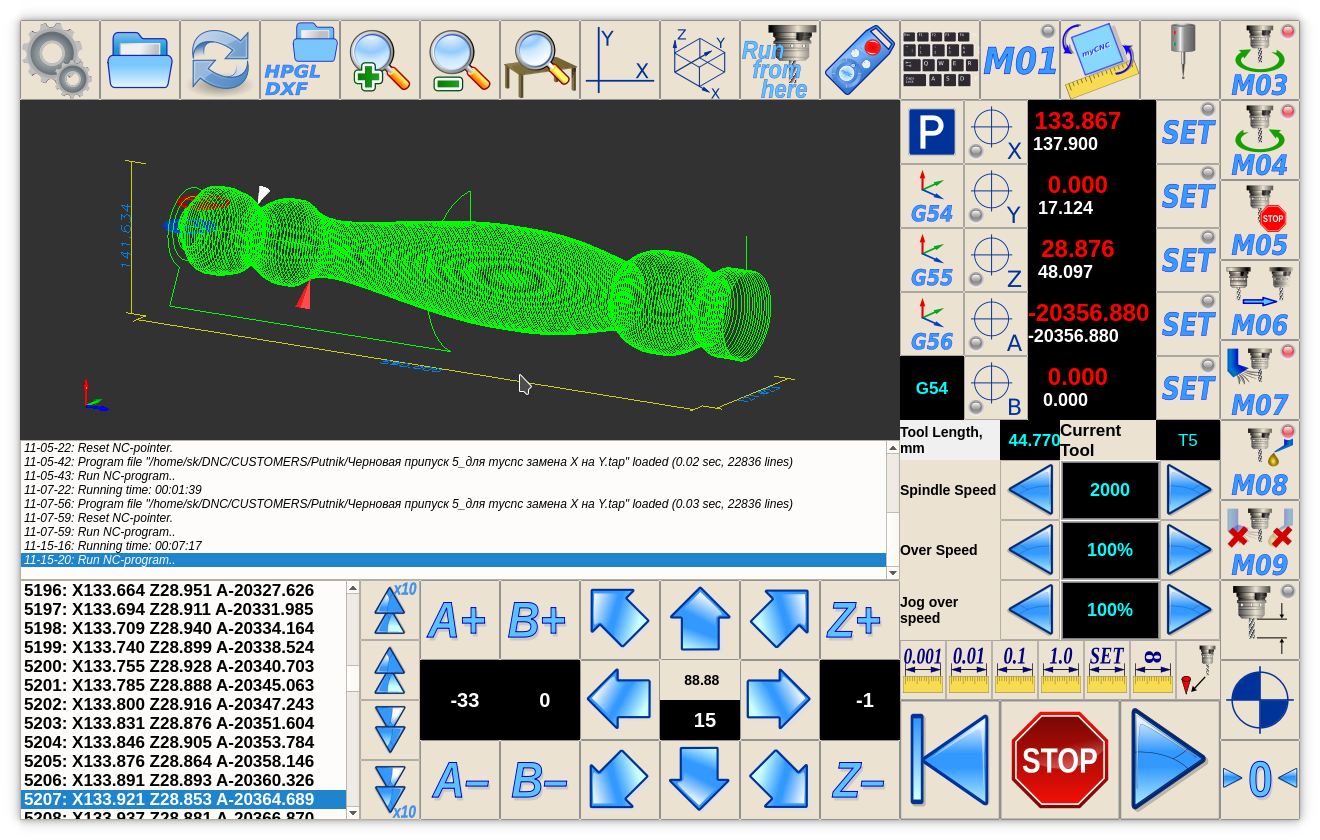

Это на выполнении программы такая скорость?
Можно тогда саму УП посмотреть? Какая там скорость подачи стоит?
Если Интернет есть на станке, стучите в скайп, посмотрю.
putnik
Сообщения: 173
Зарегистрирован: 07 апр 2015, 16:31
Репутация: 5
Настоящее имя: Батыр
Re: Контроллеры myCNC
Сообщение putnik »
mycnc писал(а):Можно тогда саму УП посмотреть? Какая там скорость подачи стоит?
вполне возможно на том станке то у меня А18 стоит а там скорость в пульте задается, щас пришлю вам в скайп
mycnc
Сообщения: 895
Репутация: 623
Сообщение mycnc »
Получил УП.
При работе поворотной оси myCNC управляет скоростью вращения поворотной оси так, чтобы скорость резки (скорость движения фрезы по поверхности детали) соответствовала заданному фидрейту.
У вас в УП задана скорость F1000.
Примерно в районе 2900 кадра я наблюдаю скорость вращения 35 градусов в сек. и координату Z=26.6мм
Расчетная величина фидрейта-
длина окружности - 26,6 *2 *3,14= 167мм
при скорости вращения 35градусов получается скорость резки 167/360*35=16,2мм/сек или 974мм/мин,
что соответствует вашему заданному F1000
Ну и скорость вращения в зависимости от текущего радиуса будет меняться автоматически, чтобы поддерживать заданную скорость резки.
Прицепил скриншот, там уже немного другие значения.
mycnc-putnik.png (2170 просмотров) <a class='original' href='./download/file.php?id=128181&sid=94550bad75d51c1c3a0e7a6f9267c061&mode=view' target=_blank>Загрузить оригинал (412.72 КБ)</a>
Так что увеличивайте фидрейт (сейчас строка 184 УП) и будет крутиться быстрее
