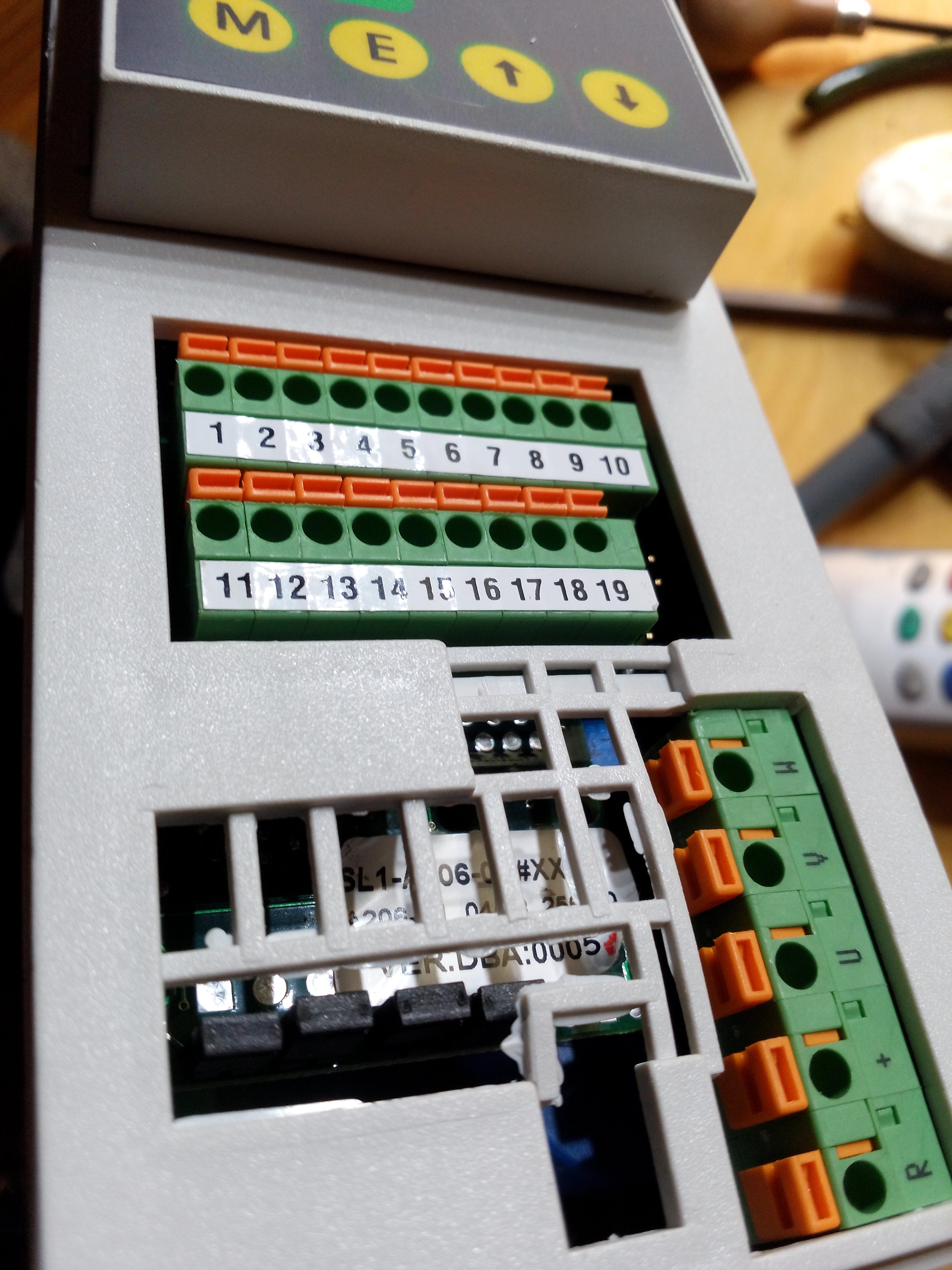

К этим шпиндилям 300 ватт, какой частотник нужен? 1000гц у меня есть, но на шпинделе 75 вольт. Бывают частотники с таким выходом напряжения? Мой 220/380, похоже сожгет сразу.

Воздушные подшипники - нужОн копрессор и станция подготовки воздуха.
"масялнный туман" - кроме воздуха нужна ещё бОлее заумная станция по подготовке оного и получения маслянного тумана. Плюс это шлифовальынй шпиндель без цанг - "оправки" с камнями ввинчиваются в вала шпинделя.
Силвер писал(а):но на шпинделе 75 вольт. Бывают частотники с таким выходом напряжения? Мой 220/380, похоже сожгет сразу.
А взять мануал на частотник, да почитать? Любой мало майски современный частотник может выдать на выходе напряжение от "НУЛЯ"(точнее - чуть поболе) до "входящего". Говоря проще - можно настроить выходное напряжение от 1 вольта до 220в. Но это ведь НАСТРАИВАТЬ нужно(и, о ужас - ЧИТАТЬ МАНУАЛЫ!) :)

Руководство прочёл бы. Но ни нашёл на свой. HSD частотник производства Италия.

Силвер писал(а): HSD частотник производства Италия.
:D Италия... Вы "под крышечку" к нему заглядывали? HSD только наклеичку лепит, используя чужие частотники для своих шпинделей ;) Так что только вскрытие покажет, чьих кровей ваш частотник и где к нему мануал искать.

Сообщение Coffeein »
С HsD может копируют?
Вот фото, на кого смахивает?

Силвер писал(а):Вот фото, на кого смахивает?
Честно - таких не встречал :( Что-то китайское, и похоже уже чининеное...

А как ты ставишь диагноз?
Так то товар новый, до меня туда не кто не лазил.

Силвер писал(а):А как ты ставишь диагноз?
Уходим от темы :)
Но да - следы "ручной пайки"(токовый трансформатор у моторных выводов) и разводы от "смывки".
Да и "новым" оно было 9 лет назад :)
