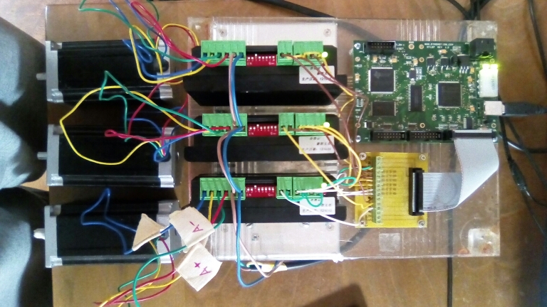

Здравствуйте!
Решил поделиться проблемой (точнее ее решением) по подключению сигнала Enable от драйвера шаговика к плате KFLOP. Возможно кому-то это покажется очевидным, но в интернетах ответа не нашел, поэтому решился на этот опус.
Итак, имеем KFLOP, три шаговика с тремя китайскими драйверами CW-5045.
IMG_20171125_184805.jpg (19219 просмотров) <a class='original' href='./download/file.php?id=125359&sid=bb4f8ce01a2c6f78ab7ddb394dcfbd55&mode=view' target=_blank>Загрузить оригинал (300.2 КБ)</a>
Сигналы setp/dir подключаются на предопределенные порты разъема JP7. Это 15/16, 17/18, 19/20. По умолчанию, эти порты работают в режиме открытого коллектора. Сигнал Enable включается/выключатеся точно таким же образом как и Step/Dir, но встал вопрос как и куда его подключать ? Понятно, что его можно завести на другие любые свободные порты разъема JP7, которые 5V tolerant.
А вот как "изобразить" работу порта в режиме открытый коллектор:
// IO3 - это порт соответствующий 10-у пину на JP7
ClearBit(3); // устанавливаем в disable
SetBitDirection(3,1); // переводим порт в режим output
// сейчас ток через светодиод оптопары не течет так как порт находится в высокоимпедатном состоянии. Драйвер выключен
SetBitDirection(3,0); // переводим порт в режим input
// ток течет, светодиод горит, драйвер включен.

Решил попробовать подключить реле от Arduino и вот что из этого получилось.
На руках оказалось только реле на 12 Вольт. Это напряжение срабатывания реле и к управлению оно отношения не имеет.
Однако для тех кто решится на такой эксперимент, рекомендую вдумчиво читать http://arduino.ru/forum/apparatnye-vopr ... le-arduino
Для 5-вольтовых модулей реле все описанное по ссылке в равной степени актуально.
У меня модуль реле второго типа и если не устанавливать джампер JDVCC-VCC, то получаем два гальванически развязанных контура: один на 12 Вольт для питания реле, а второй на 5 или 3,3 Вольт (работает в обоих случаях) для управления через оптроны.
Так как плату переходник с J7 на разъемы под болтик я делал только на 10 портов IO (6 из которых используются для управления осями), то для экспериментов остается 4 порта. Так как модуль тоже на 4 реле, то все и поключил.
IMG_20171129_215520.jpg (19138 просмотров) <a class='original' href='./download/file.php?id=125662&sid=bb4f8ce01a2c6f78ab7ddb394dcfbd55&mode=view' target=_blank>Загрузить оригинал (277.91 КБ)</a>
Соединил порты KFLOP-а IO0-IO3 с портами In1-In4 на модуле реле. Так же подал 3,3 Вольта с KFLOP-а на VCC, который рядом с In1-In4.
На JDVCC и Gnd подал питание 12В от аккумулятора.
Идем в KMotion и из Digital IO включаем все реле:
IMG_20171129_215644.jpg (19138 просмотров) <a class='original' href='./download/file.php?id=125667&sid=bb4f8ce01a2c6f78ab7ddb394dcfbd55&mode=view' target=_blank>Загрузить оригинал (293.17 КБ)</a>
Ну и выключаем:
Работает.
С таким же успехом для дергания реле можно перевести порты в режим Output и лишь менять состояние (State).
С учетом того что у KFLOP-а 46 IO, то можно подключить много разных реле.
Прикладываю свою платку-переходник для Sprint Layout-а.
Однако для тех кто решился заказать KFLOP рекомендую сразу же заказать нормальный переходник (жду посылку):
https://www.aliexpress.com/item/IDC26-2 ... eLevelAB=0

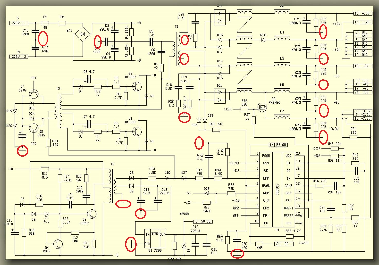

Начал все это хозяйство прикручивать к станку и неожиданно для себя обнаружил, что у atx БП минусовой провод в цепи постоянного тока соединён с корпусом. Т.о., если БП не изолирован от рамы станка, то получается что мы имеем минус на раме. Не могу объяснить, но мне кажется это неправильно. Например, в моем случае, на станке стоят и 3-х фазный асинхронник и пневмоклапана работающие от переменки и сервы, боюсь минус будет плавать. Стол заземлен, но все равно такая схема кажется неправильной. Может лучше запитать всю электронику (kflop, датчики и реле) от БП, который будет изолирован от стола. Прошу совета знатоков.
Rom327
Сообщения: 2760
Репутация: 437
Настоящее имя: Роман
Откуда: Подольск
Re: Подключение Enable
Сообщение Rom327 »
shura28 писал(а):Начал все это хозяйство прикручивать к станку и неожиданно для себя обнаружил, что у atx БП минусовой провод в цепи постоянного тока соединён с корпусом. Т.о., если БП не изолирован от рамы станка, то получается что мы имеем минус на раме. Не могу объяснить, но мне кажется это неправильно. Например, в моем случае, на станке стоят и 3-х фазный асинхронник и пневмоклапана работающие от переменки и сервы, боюсь минус будет плавать. Стол заземлен, но все равно такая схема кажется неправильной. Может лучше запитать всю электронику (kflop, датчики и реле) от БП, который будет изолирован от стола. Прошу совета знатоков.
Более того, в компьютерных блоках питания и замляной питающий провод может оказаться на корпусе. А при отсутствии заземления со стороны ~ 220 вольт на корпусе окажется 1/2 от ~ 220 вольт...
земля, корпус и минус питания все в куче. (18847 просмотров) <a class='original' href='./download/file.php?id=127395&sid=bb4f8ce01a2c6f78ab7ddb394dcfbd55&mode=view' target=_blank>Загрузить оригинал (391.98 КБ)</a>
https://vk.com/rom327

Именно. Когда обнаружил эту связь мультиметром, изучил интернет и засомневался собственно. Может безопаснее будет использовать БП с трансом и низкой частью полностью изолированной от станка ? С другой стороны компьютеры ведь как-то работают, а там электроника тоже требовательная к качеству питания.

Не стал испытывать судьбу и запитал kflop от usb, так как никаких плат расширения нет и ток потребления должен быть не большой. Вместо БП от компа поставил БП от ОПС на 12в. Он с трансом и АКБ для поддержки штанов.
Электронику заталкал в железный ящик, а силовую часть прикрутил к стальной плите.
IMG_20171220_160958.jpg (18819 просмотров) <a class='original' href='./download/file.php?id=127533&sid=bb4f8ce01a2c6f78ab7ddb394dcfbd55&mode=view' target=_blank>Загрузить оригинал (1.05 МБ)</a>
IMG_20171222_164728.jpg (18819 просмотров) <a class='original' href='./download/file.php?id=127532&sid=bb4f8ce01a2c6f78ab7ddb394dcfbd55&mode=view' target=_blank>Загрузить оригинал (1.38 МБ)</a>
Решили, что нормальный ящик сделаем, если все заработает как надо.
Вот станок :)
