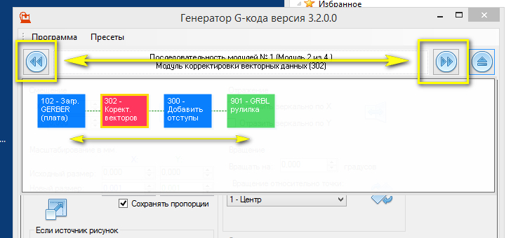

Preset_Back.png (3130 просмотров) <a class='original' href='./download/file.php?id=127020&sid=c0759bfb023d80282aa0b04dc44342cb&mode=view' target=_blank>Загрузить оригинал (194.61 КБ)</a>

Rom327 писал(а):А можно сделать так, что при "ошибочном" выборе пресета вернуться назад не через выбор пресета в списке пресетов , а через кнопку "назад", сделав активной эту кнопку?
Вроде бы так удобнее...
Привет, эта кнопка немного для другого предназначения:
2017-12-16_181810.jpg (3129 просмотров) <a class='original' href='./download/file.php?id=127024&sid=c0759bfb023d80282aa0b04dc44342cb&mode=view' target=_blank>Загрузить оригинал (144.21 КБ)</a>
Применяются для перехода по модулям, расположенным в одной линии.
Но скоро в меню я добавлю кнопку со списком последних используемых пресетов, как это сделано в других программах, и тогда в списке будут как пресеты из списка, так и внешние пресеты, которые можно будет открыть.
Как мне кажется так должно быть удобно. :-)

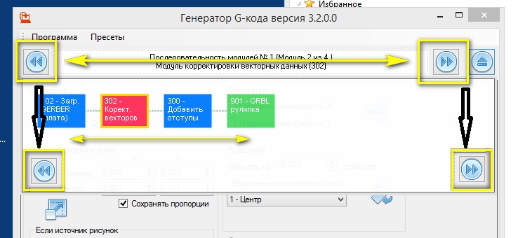

selenur писал(а):Привет, эта кнопка немного для другого предназначения:
По мне логичнее, чтобы эти кнопки появлялись там, где в них есть необходимость, в открывшимся окне, например:
Стрелки....jpg (3102 просмотра) <a class='original' href='./download/file.php?id=127032&sid=c0759bfb023d80282aa0b04dc44342cb&mode=view' target=_blank>Загрузить оригинал (71.1 КБ)</a>
https://vk.com/rom327
Для перехода между модулями, которые расположены в одной линии, эти кнопки и были придуманы, если нужно переключиться на 2-ю, 3-ю линию с модулями, тогда используется кнопка открытия " общей карты расположения модулей", переносить эти кнопки в окно с картой модулей, вроде смысла нет, т.к. и мышкой можно выбрать, всё дело в том что у многих пользователей в основном всего 1 линия, и им удобнее переключаться так.
Но я вполне могу рассмотреть и переделку интерфейса, если это нужно. ;-)
