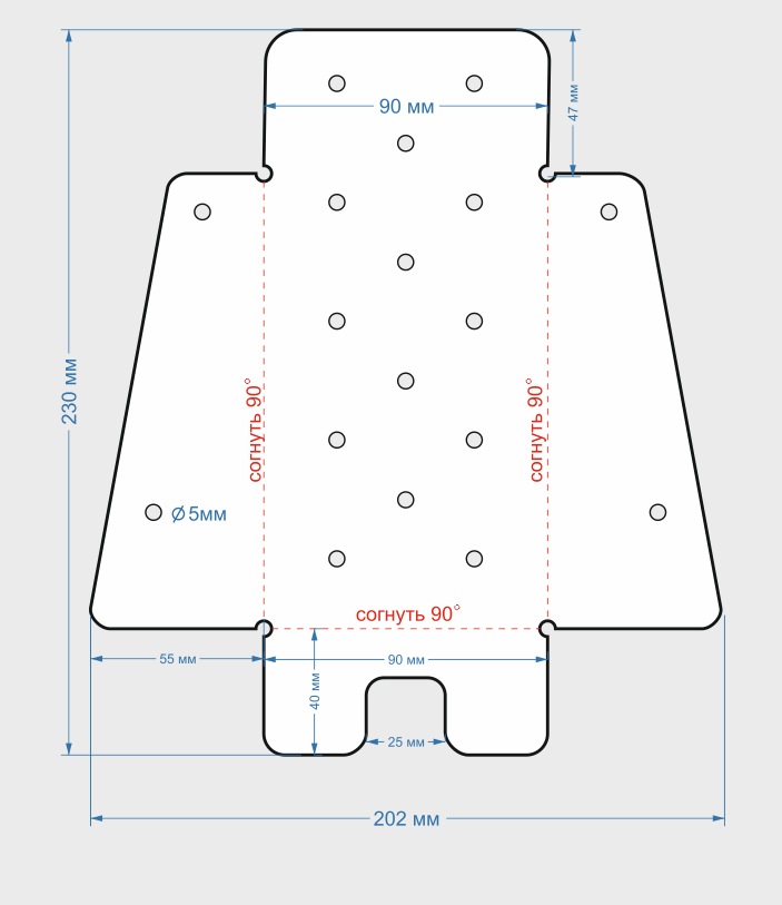

Привет!
Может кто-нибудь вырезать из листового металла такую детальку? Там есть участки для изгиба, но можно и без них (хотя в идеале с ними).
По металлу не знаю, что-нибудь из "традиционно-бытового". Что бы можно было согнуть отмеченные участки без заломов (трещин). Толщина ~1mm.
Желательно в Москве.
Спасибо. Владимир
QIP Shot - Screen 1237.png (2857 просмотров) <a class='original' href='./download/file.php?id=124708&sid=bc7736df462de6e17420af566bdd75a6&mode=view' target=_blank>Загрузить оригинал (57.03 КБ)</a>
Nonstopich
Сообщения: 959
Репутация: 284
Re: Небольшая деталь (вырезать из листа металла)
Сообщение Nonstopich »
Не указаны:
радиусы скругления
расстояния до отверстий внутри изделия
допуски
верхний горизонтальный размер "крыльев"

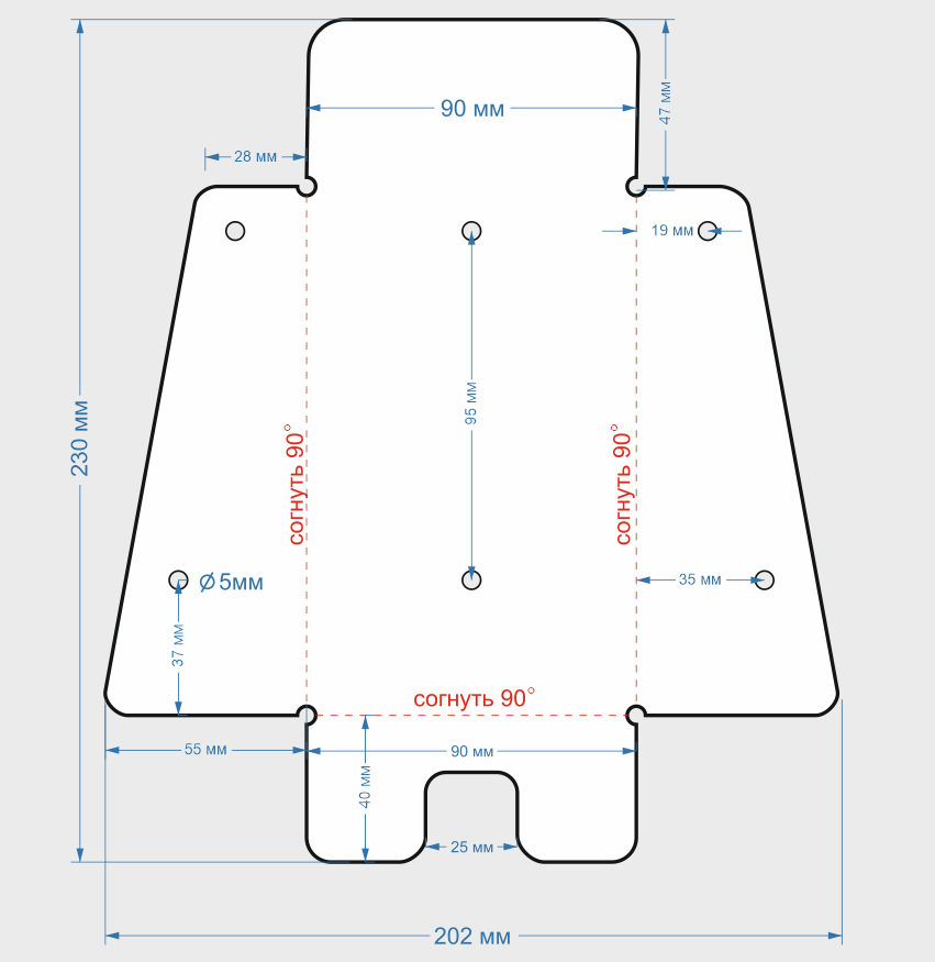

Vladimir_MSC
Сообщения: 4
Зарегистрирован: 15 ноя 2017, 14:39
Сообщение Vladimir_MSC »
Чуть упростил деталь. Обновил чертёж.
Скругления можно привести все к одному радиусу = 5мм
Все данные на чертеже могут иметь отклонения +/- 3мм
Спасибо!
QIP Shot - Screen 1237.png (2828 просмотров) <a class='original' href='./download/file.php?id=124709&sid=bc7736df462de6e17420af566bdd75a6&mode=view' target=_blank>Загрузить оригинал (67.88 КБ)</a>

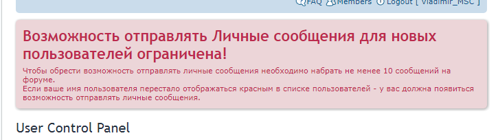

Malyarka74 писал(а):если с пересылом устроит, то пишите
Не могу! ))
Можете написать мне условия и цену? Можно в ЛС.
Спасибо.
QIP Shot - Screen 1238.png (2807 просмотров) <a class='original' href='./download/file.php?id=124711&sid=bc7736df462de6e17420af566bdd75a6&mode=view' target=_blank>Загрузить оригинал (17.68 КБ)</a>

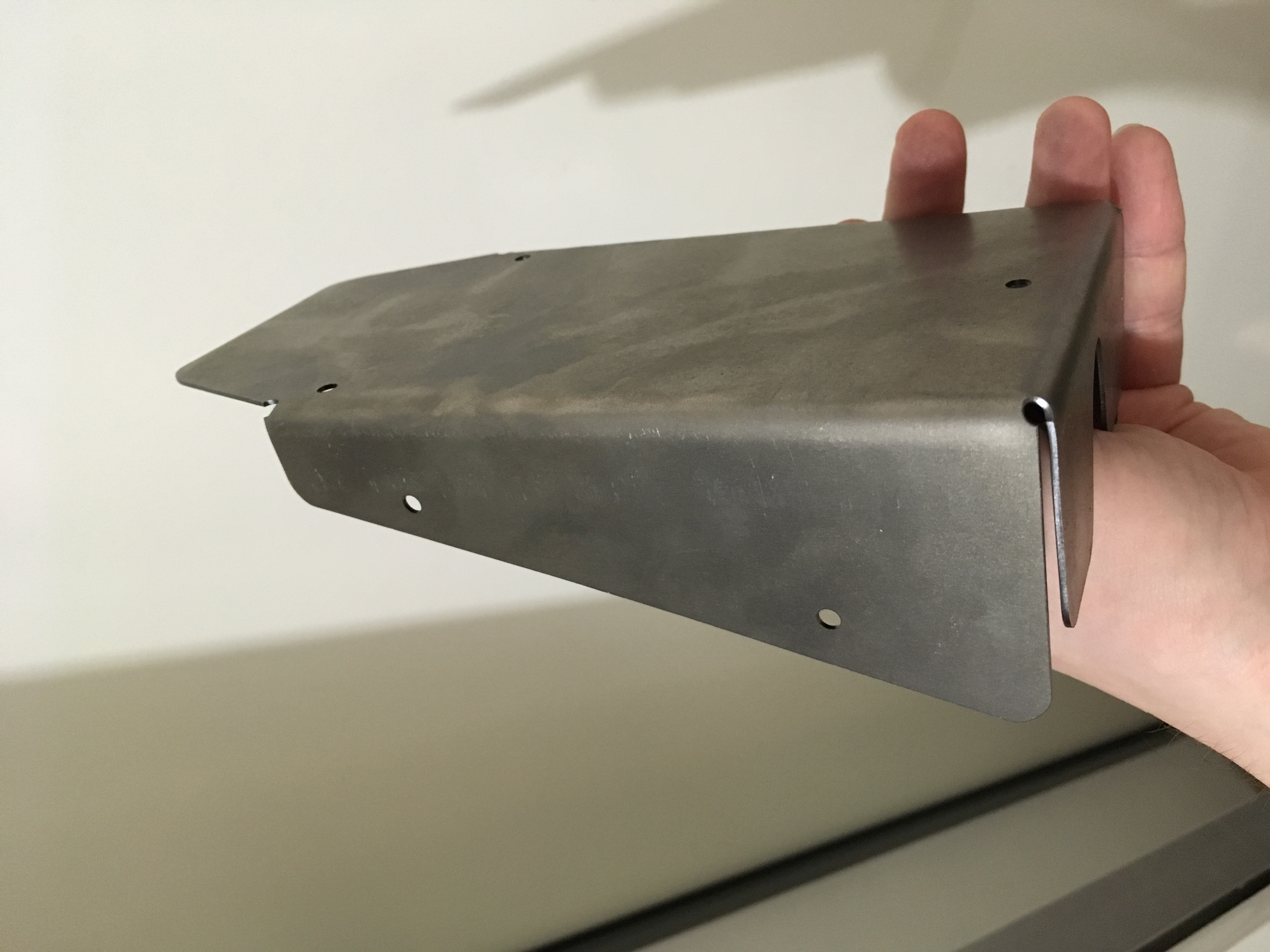

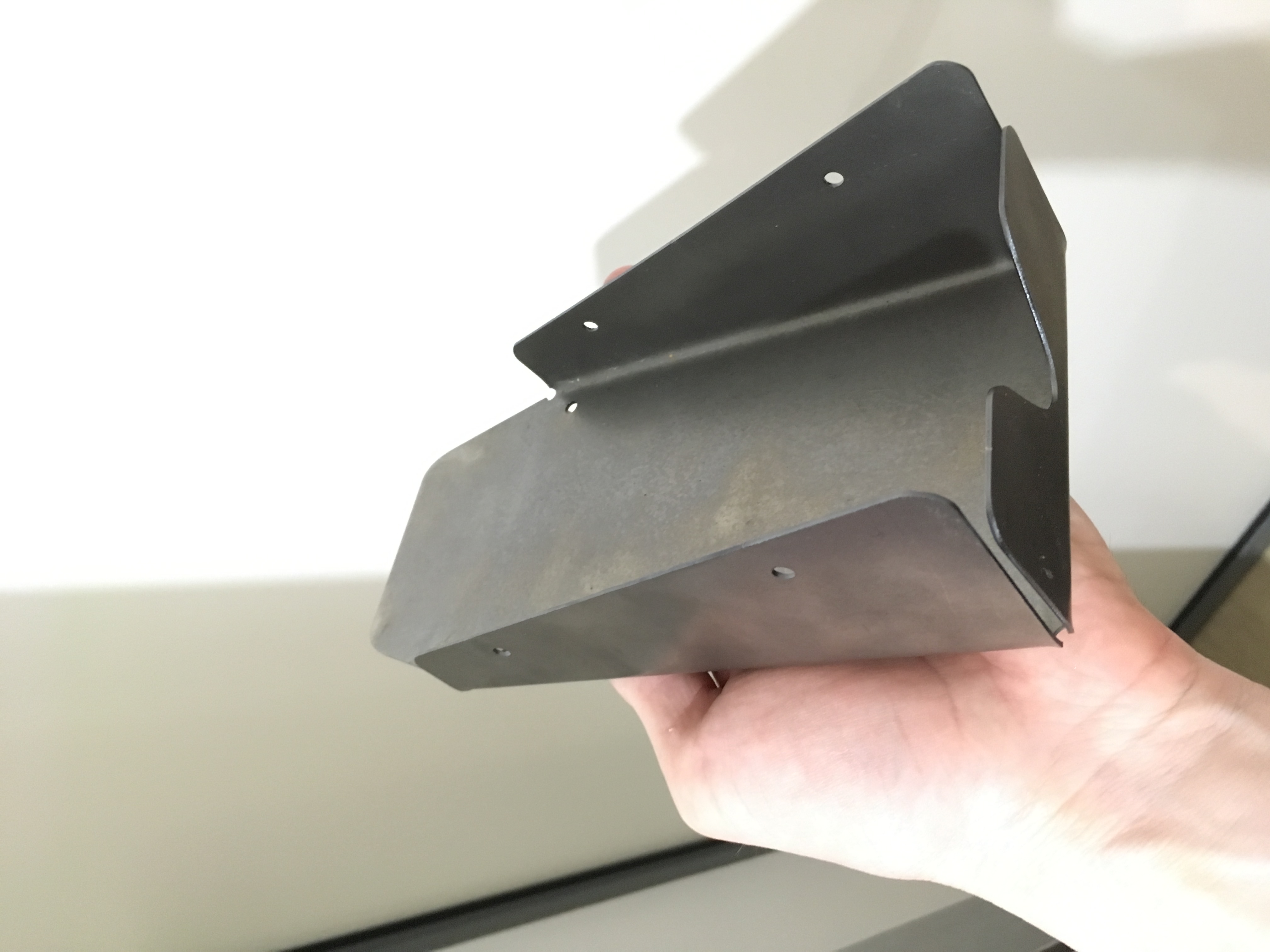

IMG_4571.JPG (2666 просмотров) <a class='original' href='./download/file.php?id=126746&sid=bc7736df462de6e17420af566bdd75a6&mode=view' target=_blank>Загрузить оригинал (943.91 КБ)</a>
IMG_4570.JPG (2666 просмотров) <a class='original' href='./download/file.php?id=126747&sid=bc7736df462de6e17420af566bdd75a6&mode=view' target=_blank>Загрузить оригинал (1.41 МБ)</a>

Engineer1979
Сообщения: 85
Зарегистрирован: 13 ноя 2017, 11:53
Репутация: 59
Настоящее имя: Руслан
Сообщение Engineer1979 »
Рад, что клиенту понравилось.
Но согнуто не очень, можно сделать лучше.
Если планируете делать детали такого плана, то развертку нужно доработать - уменьшить разгрузочные отверстия, будет смотреться намного красивее.
Радиус гиба большой. S=1.0 х/к гнется с внутренним радиусом 1мм, соответственно по наруже будет радиус 2мм.
Средний гиб немного недогнут. Ну и судя по развертке кромки должны были сомкнуться.
Но для этого нужна матрица под такой радиус.
