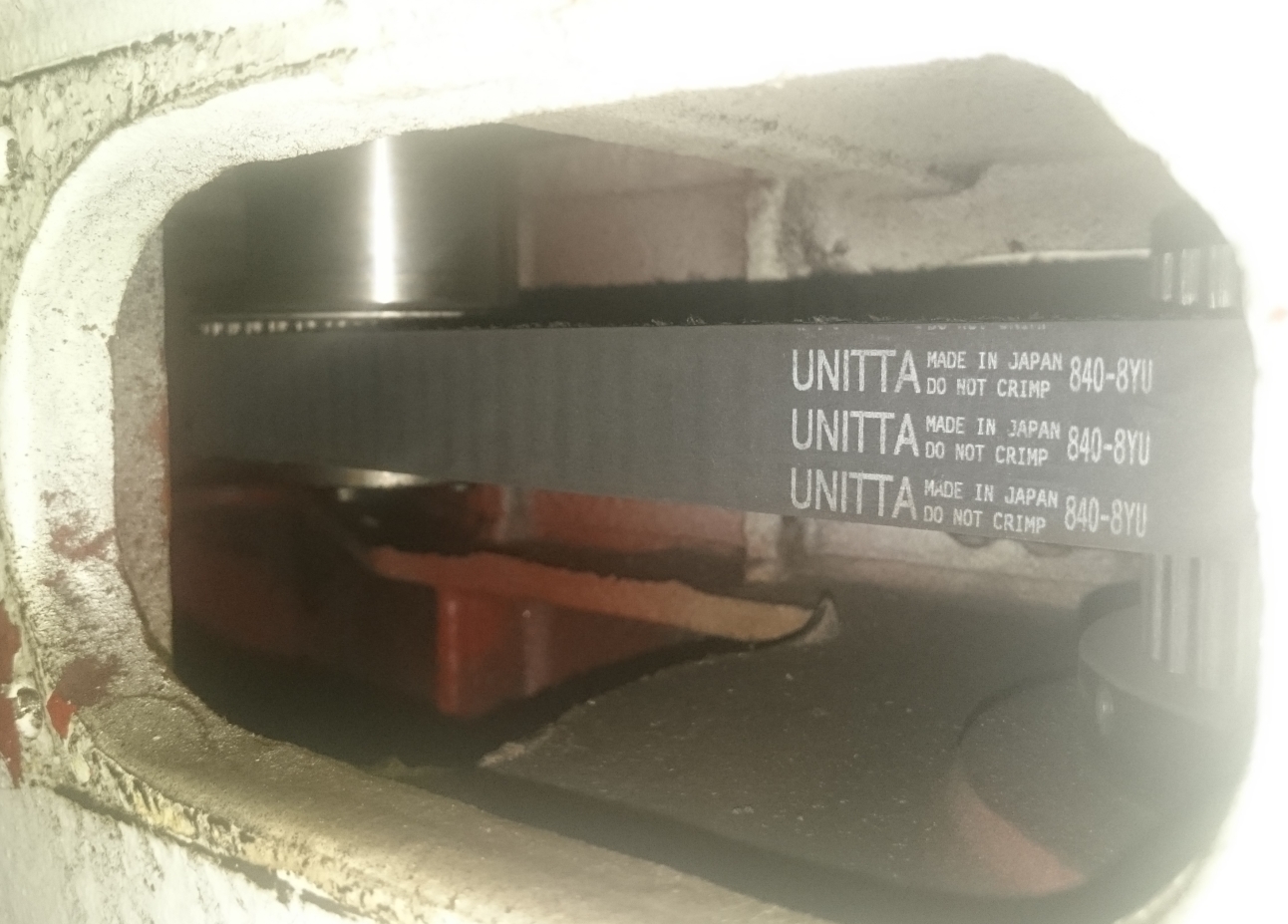

не подскажете на какие ремни смотреть? мне скоро это понадобится я думаю.

Duhas писал(а):не подскажете на какие ремни смотреть? мне скоро это понадобится я думаю.
вечером скину фотки. специально снимал свой.
Re: Мой второй станочек. Портальник - ФЕНИКС
Обещаные фотки
DSC_0428.jpg (1830 просмотров) <a class='original' href='./download/file.php?id=126396&sid=b3fbe9fb89447cd8de0c67aeebf009f5&mode=view' target=_blank>Загрузить оригинал (568.76 КБ)</a>
DSC_0429.jpg (1830 просмотров) <a class='original' href='./download/file.php?id=126397&sid=b3fbe9fb89447cd8de0c67aeebf009f5&mode=view' target=_blank>Загрузить оригинал (723.16 КБ)</a>
дык у тебя скока на нем висит ? у меня 11квт и BT40. а у тебя вроде полтос... и привод наверное киловат 30-40.. :)
