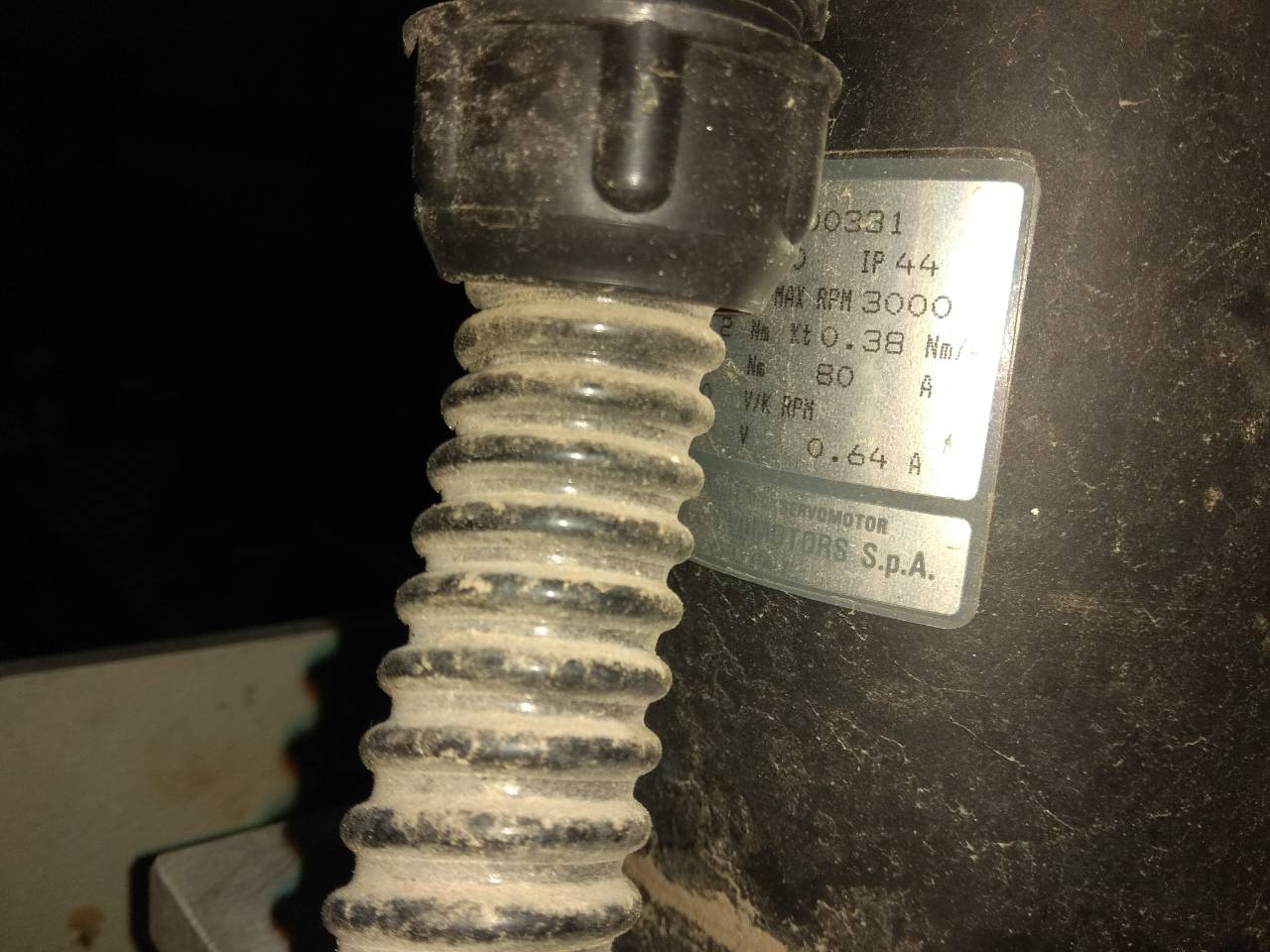

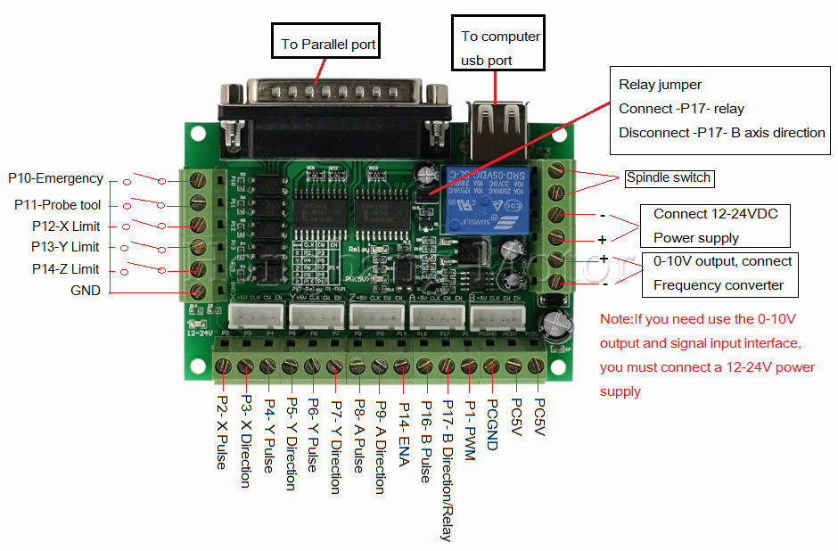

Всем привет, добрались руки до старого итальянца, задача следующая, хочу поставить современную систему управления, ну скажем LinuxCNC или любую другую, вопрос состоит в том чтобы подружить современную плату со старыми драйверами.........хотелось бы серводвигатели и драйвера оставить, поставить новую плату и работать....возможно ли это???как подключить?ребята, помогите, готов отблагодарить.....
Плату хотелось бы поставить эту, но готов рассмотреть любую другую или автономный контроллер.....
двиг1.jpg (4072 просмотра) <a class='original' href='./download/file.php?id=126277&sid=e90e206f3393361067309aa9d6b50bd0&mode=view' target=_blank>Загрузить оригинал (74.68 КБ)</a>
двиг2.jpg (4072 просмотра) <a class='original' href='./download/file.php?id=126278&sid=e90e206f3393361067309aa9d6b50bd0&mode=view' target=_blank>Загрузить оригинал (86.56 КБ)</a>
двиг3.jpg (4072 просмотра) <a class='original' href='./download/file.php?id=126279&sid=e90e206f3393361067309aa9d6b50bd0&mode=view' target=_blank>Загрузить оригинал (63.06 КБ)</a>
драйвер.jpg (4072 просмотра) <a class='original' href='./download/file.php?id=126280&sid=e90e206f3393361067309aa9d6b50bd0&mode=view' target=_blank>Загрузить оригинал (166.07 КБ)</a>
плата.jpg (4071 просмотр) <a class='original' href='./download/file.php?id=126281&sid=e90e206f3393361067309aa9d6b50bd0&mode=view' target=_blank>Загрузить оригинал (137.08 КБ)</a>

Ребята, а что это за двигатель, дял чего он?
11.jpg (3976 просмотров) <a class='original' href='./download/file.php?id=126457&sid=e90e206f3393361067309aa9d6b50bd0&mode=view' target=_blank>Загрузить оригинал (83.29 КБ)</a>
22.jpg (3976 просмотров) <a class='original' href='./download/file.php?id=126458&sid=e90e206f3393361067309aa9d6b50bd0&mode=view' target=_blank>Загрузить оригинал (103.6 КБ)</a>
Re: Хочу оживить старую машину
Церетели писал(а):Ребята, а что это за двигатель, дял чего он?
на вибратор похож чтоб стружку продвигать.

какие современные драйвера сюда можно поставить, ну чтобы под эти движки подошли?
эти драйверы не подойдут?
http://www.cnccontrollers.ru/pdf/ADR940.pdf
ну они ждя щеточных двигателей постоянного тока, вроде все подходит или они слабые?

Я даже не могу сообразить какого это все размера.. Снято на фоне двери.. Хоть зажигалку бы рядом положили.
А плата похожа на коммутационную для принтерного порта и мач3 типа рублей 500 на али. USB разъем несколько настораживает - ибо это не так уж старо.. И вообще плата выглядит вполне современно

плата и есть BLmach v5
