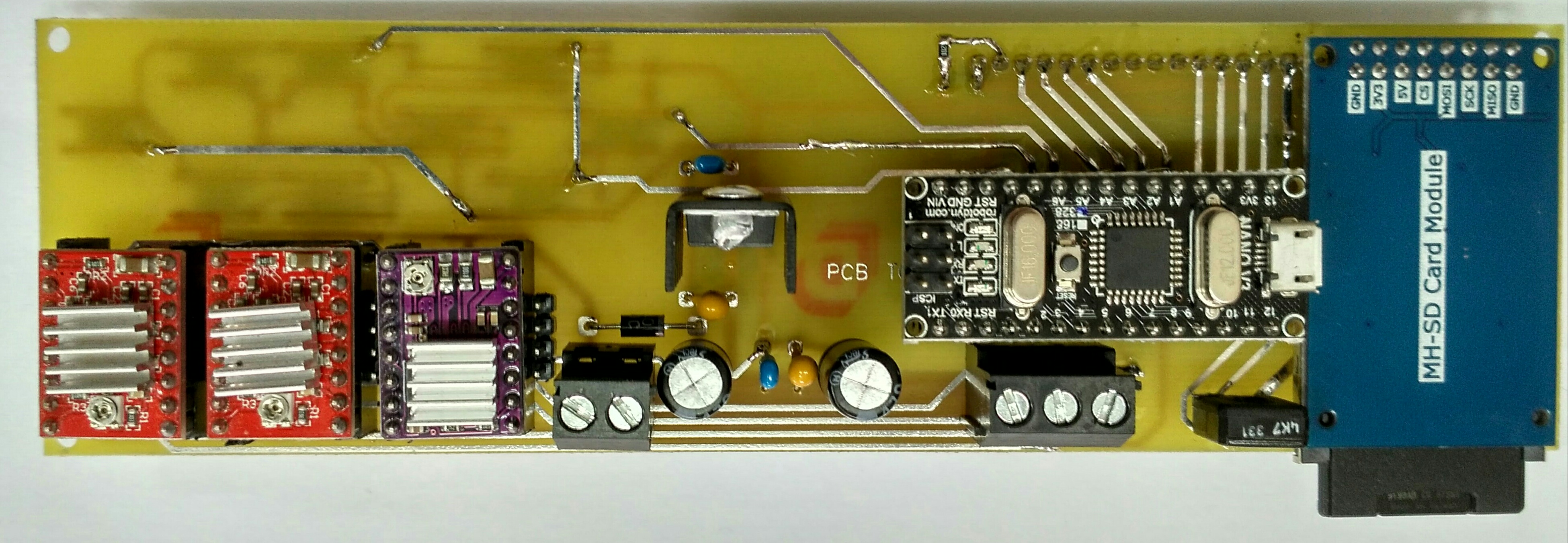

сделал полную схему для лазерного контролера, может кому пригодится, конструктивная критика приветствуется :)

spryt
Сообщения: 90
Зарегистрирован: 21 май 2017, 20:02
Репутация: 89
Настоящее имя: Тимур
Сообщение spryt »
санчо писал(а):сделал полную схему для лазерного контролера, может кому пригодится, конструктивная критика приветствуется
Как примечание можно указать об использовании R1-R6 в зависимости выбранного делителя шагов.
Могу ошибаться но если использовать драйвера А4988 то контакт Enable(1) не должен висеть в воздухе. Двигатель не будет вращаться. Я подавал +5В на него и всё заработало.

санчо писал(а):сделал полную схему для лазерного контролера, может кому пригодится, конструктивная критика приветствуется :)
automatik-kontrol.pdf
Все нормально.
Но по мне так если делать плату, лучше избавится от ардуины и поставить контроллер. Все элементы будут СМД, вручную останется паять только разъемы для установки драйверов. Питание завести общее, а на 3,3В поставить LM2596S-3.3
Тогда получится компактная плата. УСБ не обязательно ставить прошивать можно через переходник.
Если нарисуешь такую схему, я могу развести плату и заказать изготовление.

spryt писал(а):Как примечание можно указать об использовании R1-R6 в зависимости выбранного делителя шагов.
ок попробую таблицу кинуть если влезет

evdroniy писал(а):Могу ошибаться но если использовать драйвера А4988 то контакт Enable(1) не должен висеть в воздухе. Двигатель не будет вращаться. Я подавал +5В на него и всё заработало.
для тех драйверов что на схеме этот вывод уже притянут через резистор к +5, нет необходимости делать это повторно, для А4988 вполне может быть и так как вы говорите я их не использовал ничего не могу сказать по этому поводу, в печатной плате из поста 133 этот вывод не подключен так же :) на вопрос "почему мол так" мне ответили что каждый решает что с ним делать по своему :)

Отрытый вход это единица, подтяжку делают для верности.

lexx8691 писал(а):Но по мне так если делать плату, лучше избавится от ардуины и поставить контроллер. Все элементы будут СМД, вручную останется паять только разъемы для установки драйверов. Питание завести общее, а на 3,3В поставить LM2596S-3.3
т.е. мне надо всадить вместо ардуины атмегу 328, а вместо одного стабилизатора поставить другой. в приципе я согласен, только вот в гугле ничего вразумительного, как атмега в ардуине стоит, пока не нашел :wik:

lexx8691 писал(а):лучше избавится от ардуины и поставить контроллер. Все элементы будут СМД,
Посмотри сообщение нр#136 http://cnc-club.ru/forum/viewtopic.php? ... 76#p375676
санчо писал(а):для тех драйверов что на схеме этот вывод уже притянут через резистор к +5
Вообще-то у входа ENABLE активный уровень - низкий. То есть на него надо подавать 0. Причем если у DRV8825 есть в самой микросхеме внутренняя подтяжка на землю через 100 кОм, то у A4988 этот вход болтается как хочет, то есть его надо тянуть на 0 внешним соединением. На некоторых модулях есть соответствующий резистор, на некоторых его может не быть.
Ну и надо помнить, что A4988 требует внешнего питания логики (3..5,5В) на 10 ногу модуля, а DRV8825 - нет.

Стандартная схема из даташита. Если в своей свалке найду выложу :)
LM2596 чем хороша что дубовая, дешевая и при нашем потреблении не будет греться. Питание можно взять 24В что снизит потребляемый ток и следовательно толщину питающих проводов в жгутах.
Да и для смены шагов можно поставить перемычки. Переткнул, не понравилось воткнул по другому. шелкографией без проблем нарисовать таблицу прямо на плате.
Вот для примера мой контроллер (не CNC) :)
