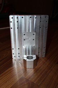

Друзья, нужен совет бывалых:
Сломал метчик М4 в алюминиевой детали, выкрутить иголочками не получается. Высверлить нечем.
Как его вытянуть то?
Взял на работе азотную кислоту концентрированную, но что то в интернете не особо одобряют этот метод, мол можно и алюминий повредить. Кто сталкивался с подобным отзовитесь!
Re: Станок 600х400х150 мм
Кислотой правильный способ. Ну и на будущее не экономь на метчиках.
sn0wflake писал(а):показывай
Плита Z. Верхнее отверстие крепления рельса. Хорошо что верхнее, а не нижнее))))
IMG_5858.jpg (3657 просмотров) <a class='original' href='./download/file.php?id=125179&sid=8a9af82406bc5083e7a5c106145f7f2b&mode=view' target=_blank>Загрузить оригинал (1.77 МБ)</a>
