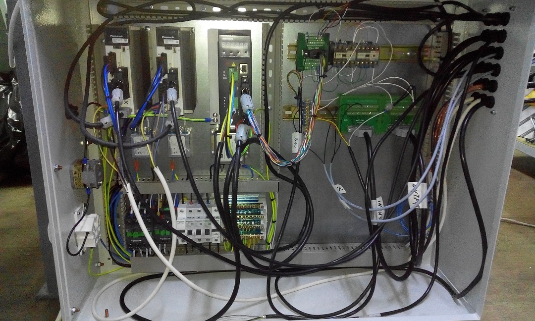

Ну что, товарищи. Я его доделал. Стружку пустил. Замечательно выходит. Деталька переливается радужкой, на ручном 1к62 у меня так не получается. Электрошкаф выглядит вот так.

У серв Яскавы разъем что то на 52пина. Заводской кабель идет что то на 25проводов, то есть не все выведено. И часто из разъема выходят 2-3 кабеля. Прокинь еще один кабель с одного разъема ;)

Дык там неоткуда его выводить. Только отверстие сверлить в корпусе, да и внутри все плотняком.

можно спаять разветвитель
