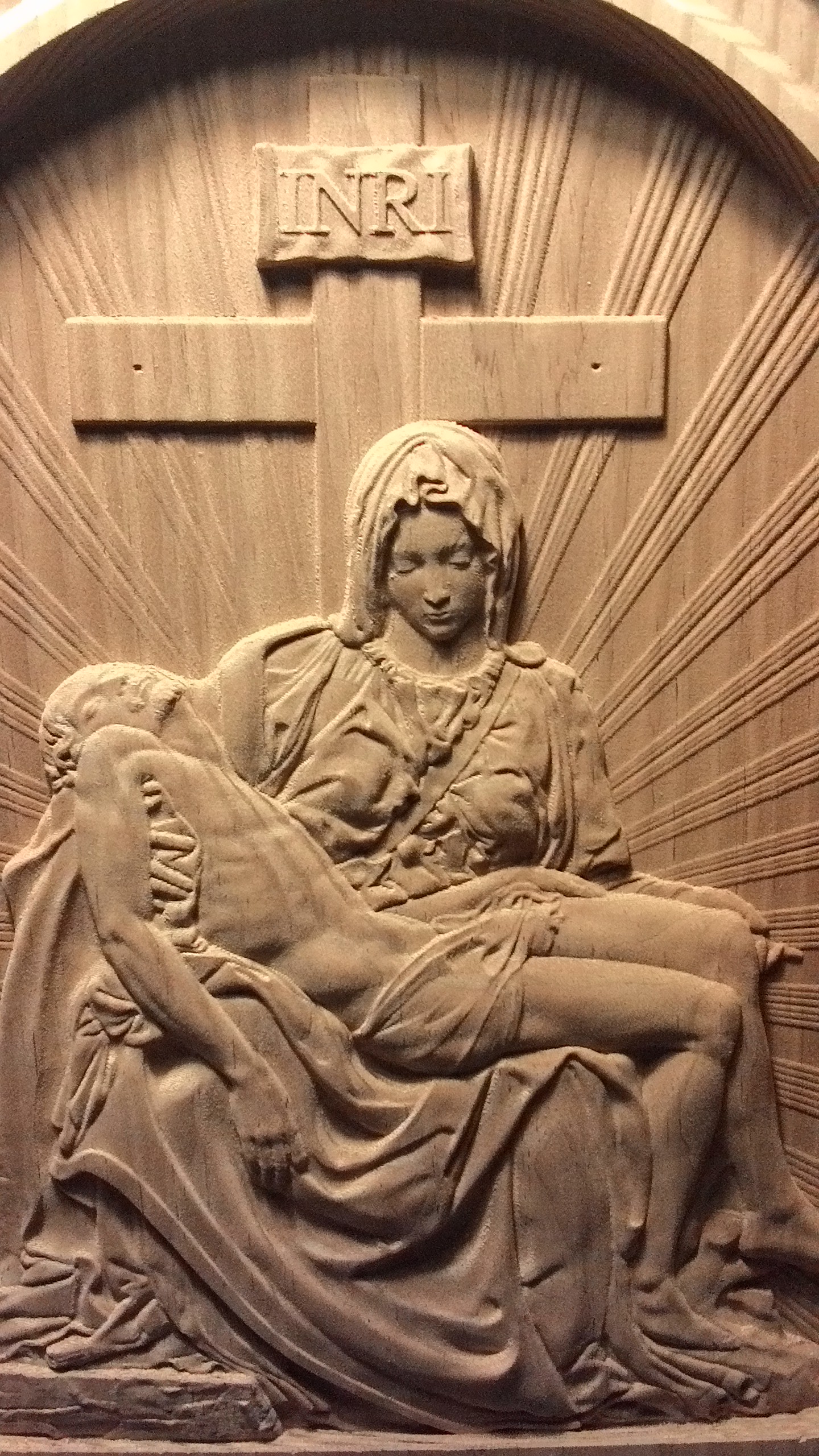

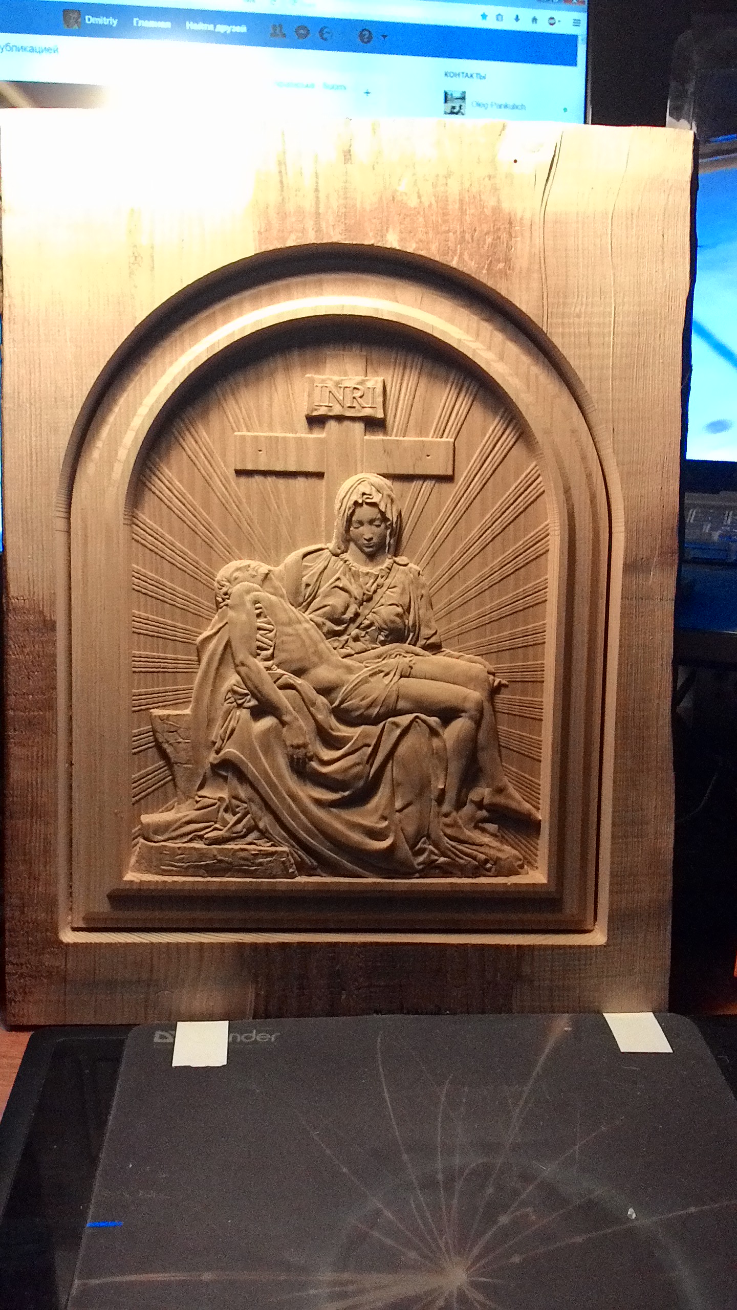

То ли где-то читал, то ли слышал о термообработке древесины. Так вот там говорилось о наличии сахаров в клетках. Термообработка приводит к карамелизации этих сахаров, что в дальнейшем способствует уменьшению впитывания влаги древесиной, а значит и уменьшению деформации. Кроме того, вероятно, дополнительно увеличивается твердость древесины. К сожалению не оговаривались породы древесины и, в частности, как при этом ведет себя сосна.
шпиндель
Сообщения: 1696
Репутация: 901
Откуда: Бологое
Re: Станочек "Самыч" и моя первая стружка !
Сообщение шпиндель »
sas_75 писал(а):как при этом ведет себя сосна.
отлично себя ведёт и сосна и ёлка...на картинке кусок ели запечённый в электродуховке в течении часа с небольшим...сразу чистовая обработка фрезой R0.25 , шаг 0.6 ..никакой ворсистости, дерево становится очень твёрдым :good:
