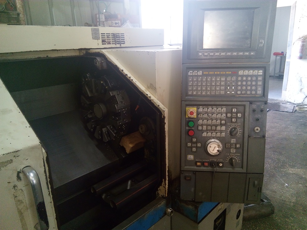

потихоньку пополняем станочный парк ;)
OKUMA LCS-15E 1996 год
IMG_20170911_173043.jpg (5917 просмотров) <a class='original' href='./download/file.php?id=124561&sid=903ac5a6eed2900631ece07cbb4e76a2&mode=view' target=_blank>Загрузить оригинал (412.97 КБ)</a>
IMG_20170911_173100.jpg (5917 просмотров) <a class='original' href='./download/file.php?id=124562&sid=903ac5a6eed2900631ece07cbb4e76a2&mode=view' target=_blank>Загрузить оригинал (375.25 КБ)</a>
IMG_20170911_173118.jpg (5917 просмотров) <a class='original' href='./download/file.php?id=124563&sid=903ac5a6eed2900631ece07cbb4e76a2&mode=view' target=_blank>Загрузить оригинал (410.29 КБ)</a>
IMG_20170911_173133.jpg (5917 просмотров) <a class='original' href='./download/file.php?id=124564&sid=903ac5a6eed2900631ece07cbb4e76a2&mode=view' target=_blank>Загрузить оригинал (464.74 КБ)</a>
IMG_20170911_173145.jpg (5917 просмотров) <a class='original' href='./download/file.php?id=124565&sid=903ac5a6eed2900631ece07cbb4e76a2&mode=view' target=_blank>Загрузить оригинал (405.76 КБ)</a>
ну не удержался я коечто модернизировать :hehehe:
перенес СОМ порт на другую сторону стройки, + по мелочи

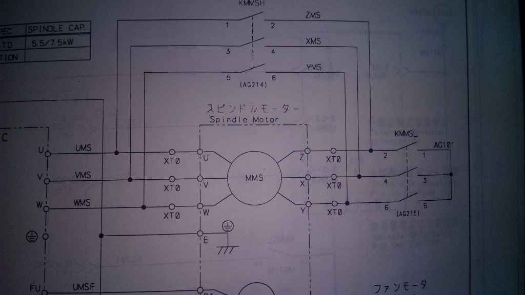

а коробки скоростей в шпинделе нет, поэтому с растояния двух метров при закрытой двери вообще не понятно, крутится патрон или нет, и это при 3000 RPM, но есть хитрый двиг шпинделя который подключен вот так
IMG-43e493df88ad4d4abe38c888b3958888-V.jpg (5917 просмотров) <a class='original' href='./download/file.php?id=124568&sid=903ac5a6eed2900631ece07cbb4e76a2&mode=view' target=_blank>Загрузить оригинал (289.67 КБ)</a>
релюхи переключаются командами М41-М42

NightV писал(а):хитрый двиг шпинделя который подключен вот так
Двиг обычный, только переключается звезда/треугольник, чтобы привод с него смог максимум выжать...
N1X писал(а):Двиг обычный, только переключается звезда/треугольник, чтобы привод с него смог максимум выжать...
это я знаю.. теперь) просто раньше такое включение не встречал)
вот думаю теперь.. потянет ли мечики м16 например :thinking: на LB15 с обычной коробкой, и М24 крутил без проблем, двиг особой нагрузки не чувствовал (двиг 13 лошадей+ понижающий редуктор) а тут все скромнее )
