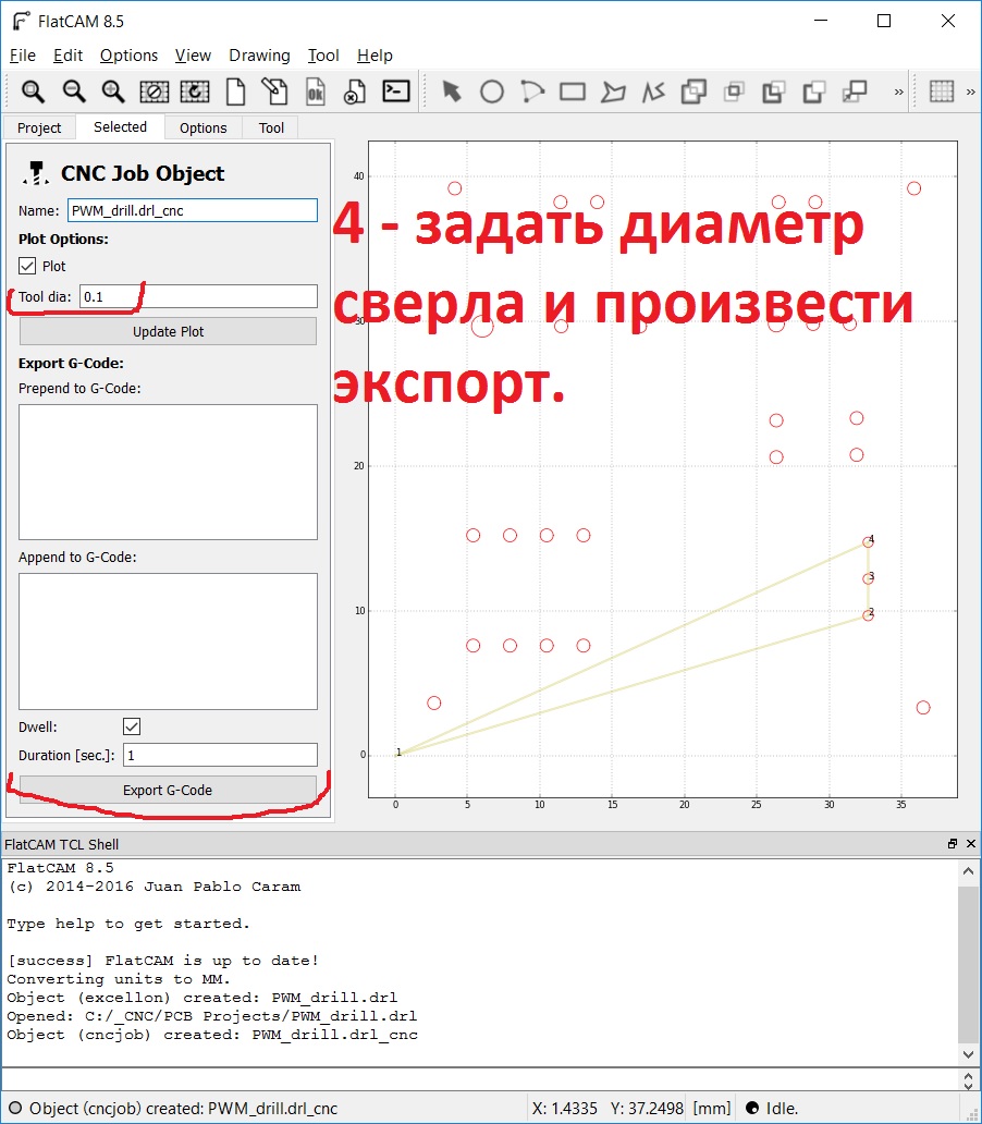

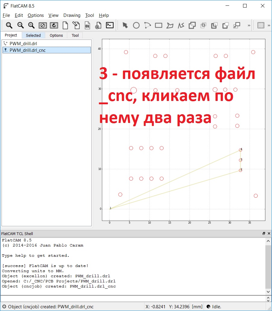

Сообщение iMaks-RS »
FlatCam в помощь. Загружаете в него файл сверловки. Если диаметры сверловки разные - то на каждый диаметр формируете свой код. После каждой сверловки ничего обнулять не нужно. Просто меняете инструмент и загружаете в Candle новый файл сверловки. Я сверлю фрезами кукуруза, правда подача низкая очень ... 20.. если брать на каждый размер сверло - то можно подачу до 100 легко увеличить. Но бывает на плате такой "салат".. что лень менять.. спешить не куда.. не производство.., поэтому больший диаметр просто фрезеруется.. ))

iMaks-RS а как во FlatCam делать для каждого сверла свой код? В спирнте в фомате Excellon формируется единый файл для всех диаметров...

http://easyelectronics.ru/gravirovka-pe ... atcam.html
Почитай.. лучше установить.. и попробывать.. сразу в него "не вкурил".. раза 4-5 пытался.. сейчас на что-либо другое не перейду.. ))
под спойлером пример.. выбран диаметр.. сверловка 3х отверстий флэт генерит правильный код, после каждой работы, ось возвращается в нулевую точку.. :D

Спасибо всем огромное! Осваиваю FlatCam, пока успешно))) Только вот в конце, когда заканчивается УП и сверло едет в нулевую точку, оно не поднимается для смены инструмента, хотя Toolchange Z выставил на 5 (просто для проверки, этого конечно мало)
