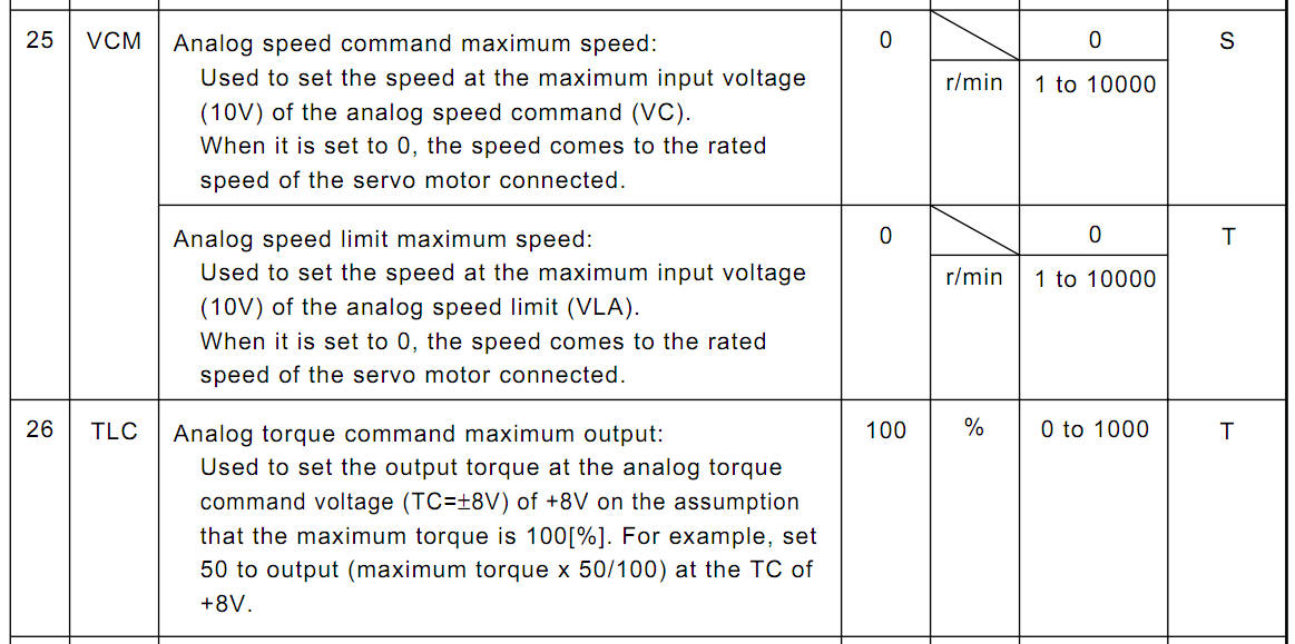

Лучше объясните, какой алгоритм работы должен быть при регулировании скорости по аналогу? У меня стойка видит по энкодеру на серве, что скорость намного выше (в 4 раза), чем заданная, но при этом не предпринимает никаких мер. Т.е. пишем в режиме MDI - S200, запускаем шпиндель, а он крутится 770 об/мин. Если пишем S1000, он крутиться на 1920 об/мин. Куда смотреть? Как, примерно, должны назвываться параметры для настройки аналогового управления?

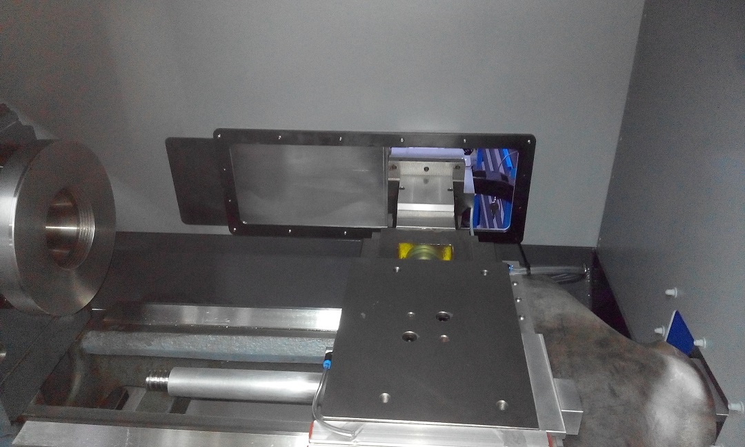

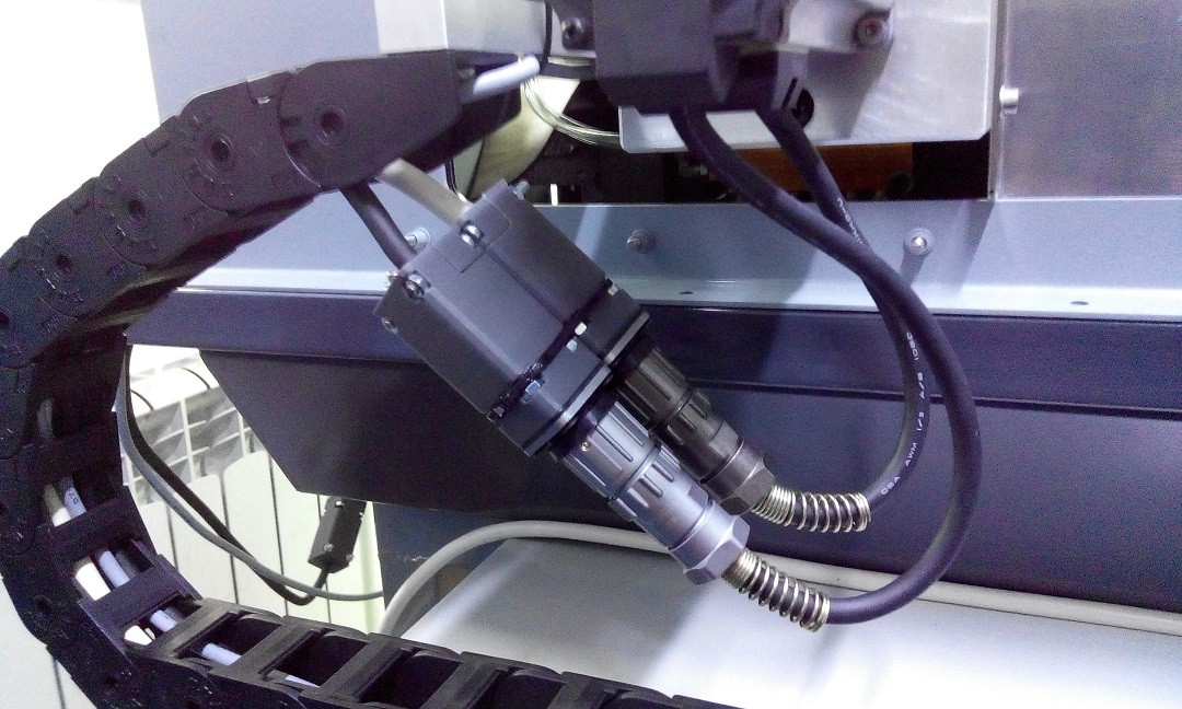

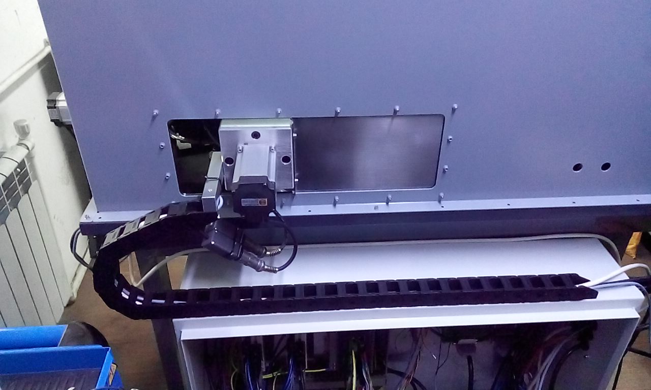

Что называется прибрался на заднем дворе. Установил шторку от стружки. Ну и немного пошевелил осями.
https://youtu.be/P4obNo2qT3g

john1987887 писал(а):Лучше объясните, какой алгоритм работы должен быть при регулировании скорости по аналогу?
Мицубиши MR-J2:
