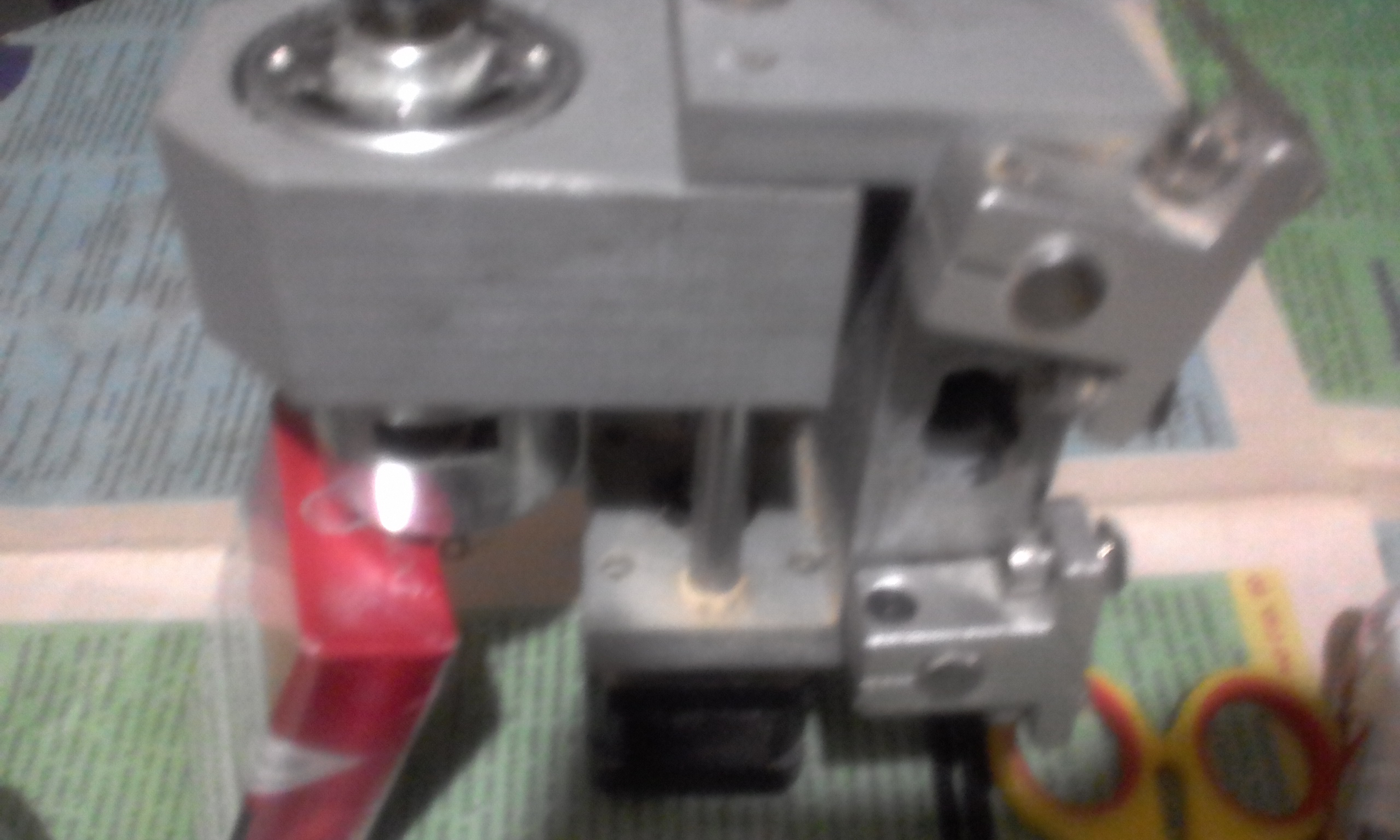

Как разобрать ось z. Там вылетел подшипник из пластика. Нужно вставить обратно. Не соображу как разобрать.

I_am_the_Lexx писал(а):Как разобрать ось z. Там вылетел подшипник из пластика. Нужно вставить обратно. Не соображу как разобрать.
А где вы там подшипники увидели? Или на самой каретке подшипник линейный?
Разбирается просто (с танцами с бубном, будете выкручивать винты поймете, на фото видно где они)
Опускается каретка и там есть 4 винта которые держат стойки шагового двигателя дальше снимается шаговый двигатель, выкручивается вал т8 из гайки в каретке. И вытаскиваются две направляющие.

Да подшипник только называется полностью линейный подшипник. Такой?
Если он выскочил то грустно. Нужно будет сажать аккуратно на клей. они там стоять должны очень плотно и стоят парами, если сажать на клей то только с валом внутри.
20171025_230137[1].jpg (2914 просмотров) <a class='original' href='./download/file.php?id=122961&sid=ad92b89c8bfdc56c8c86ca66a7a038bb&mode=view' target=_blank>Загрузить оригинал (1.01 МБ)</a>
Что бы не гадали ключь 2.5
вот чуть получше фото

Mkishimoto писал(а): Нужно будет сажать аккуратно на клей. они там стоять должны очень плотно и стоят парами, если сажать на клей то только с валом внутри.
А клей-то какой посоветуйте?
Я этим не занимался, но думал, что вбивать надо. Т.е. обратно он сейчас не войдет или войдет туго. Думал надо заморозить, чтобы сжался чуть-чуть и вбивать аккуратно. Так слышал.
Сначала попробуйте вставить и если болтается то как минимум эпоксидная смола (очень аккуратно чтобы не попало внутрь подшипника. Если туго то просто вставить заморозив подшипник.
Да кстати они стоят там парой, так что сильно но проталкивайте там между ними небольшой зазор внутри.

Mkishimoto писал(а): Сначала попробуйте вставить и если болтается то как минимум эпоксидная смола (очень аккуратно чтобы не попало внутрь подшипника. Если туго то просто вставить заморозив подшипник.
Подшипник выпадает. Буду клеить.
Что лучше момент эпоксилин (отвердитель + смола) или момент классик? Оба есть под рукой.
Затрудняюсь ответить. Но клей после затывания должен не деформироваться. Так что скорее эпоксилин.
