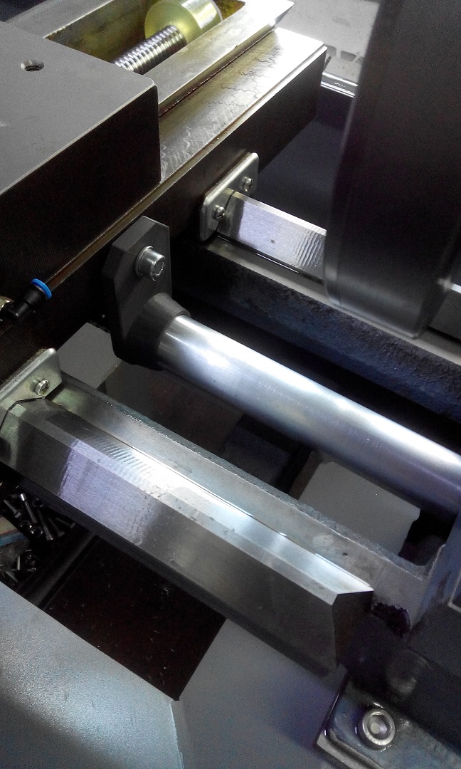

Начал собирать станок в кучу, попутно доделывая мелкую работу. Нарезал из прутка полиуретана отбойников на ШВП. По Х отбойники с обеих сторон, по Z только со стороны опоры. Еще распечатал кронштейн для трубы на винт по Z. Приближается запуск и настройка сервоприводов, как-то страшновато. Надеюсь форум не бросит меня с ними наедине.
IMG_20171012_105803.jpg (5175 просмотров) <a class='original' href='./download/file.php?id=122018&sid=3386851cc6067eda3d7e8b80ff285193&mode=view' target=_blank>Загрузить оригинал (293.24 КБ)</a>
IMG_20171012_105811.jpg (5175 просмотров) <a class='original' href='./download/file.php?id=122019&sid=3386851cc6067eda3d7e8b80ff285193&mode=view' target=_blank>Загрузить оригинал (290.41 КБ)</a>
IMG_20171012_150754.jpg (5175 просмотров) <a class='original' href='./download/file.php?id=122020&sid=3386851cc6067eda3d7e8b80ff285193&mode=view' target=_blank>Загрузить оригинал (294.26 КБ)</a>
IMG_20171012_150816.jpg (5175 просмотров) <a class='original' href='./download/file.php?id=122021&sid=3386851cc6067eda3d7e8b80ff285193&mode=view' target=_blank>Загрузить оригинал (334.26 КБ)</a>

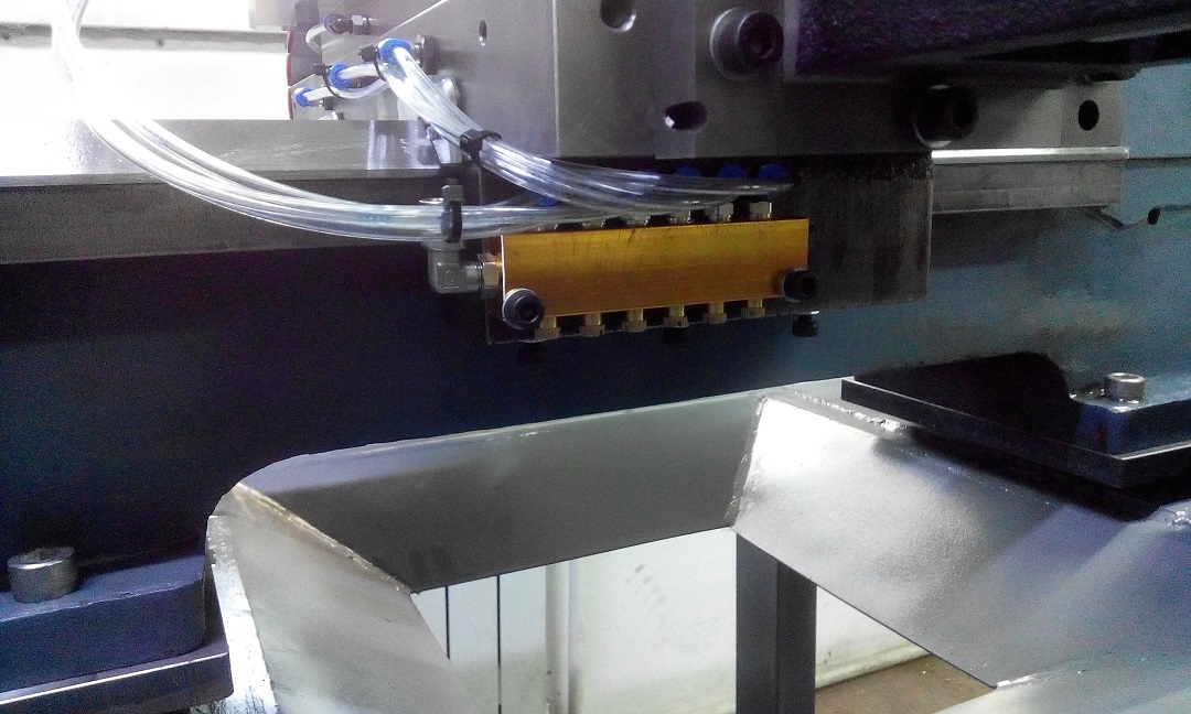

Собрал смазку и сделал резиновую портянку на ось Z.
IMG_20171013_173723.jpg (4947 просмотров) <a class='original' href='./download/file.php?id=122202&sid=3386851cc6067eda3d7e8b80ff285193&mode=view' target=_blank>Загрузить оригинал (318.17 КБ)</a>
IMG_20171013_173730.jpg (4947 просмотров) <a class='original' href='./download/file.php?id=122203&sid=3386851cc6067eda3d7e8b80ff285193&mode=view' target=_blank>Загрузить оригинал (349 КБ)</a>
IMG_20171015_153320.jpg (4947 просмотров) <a class='original' href='./download/file.php?id=122204&sid=3386851cc6067eda3d7e8b80ff285193&mode=view' target=_blank>Загрузить оригинал (338.69 КБ)</a>
