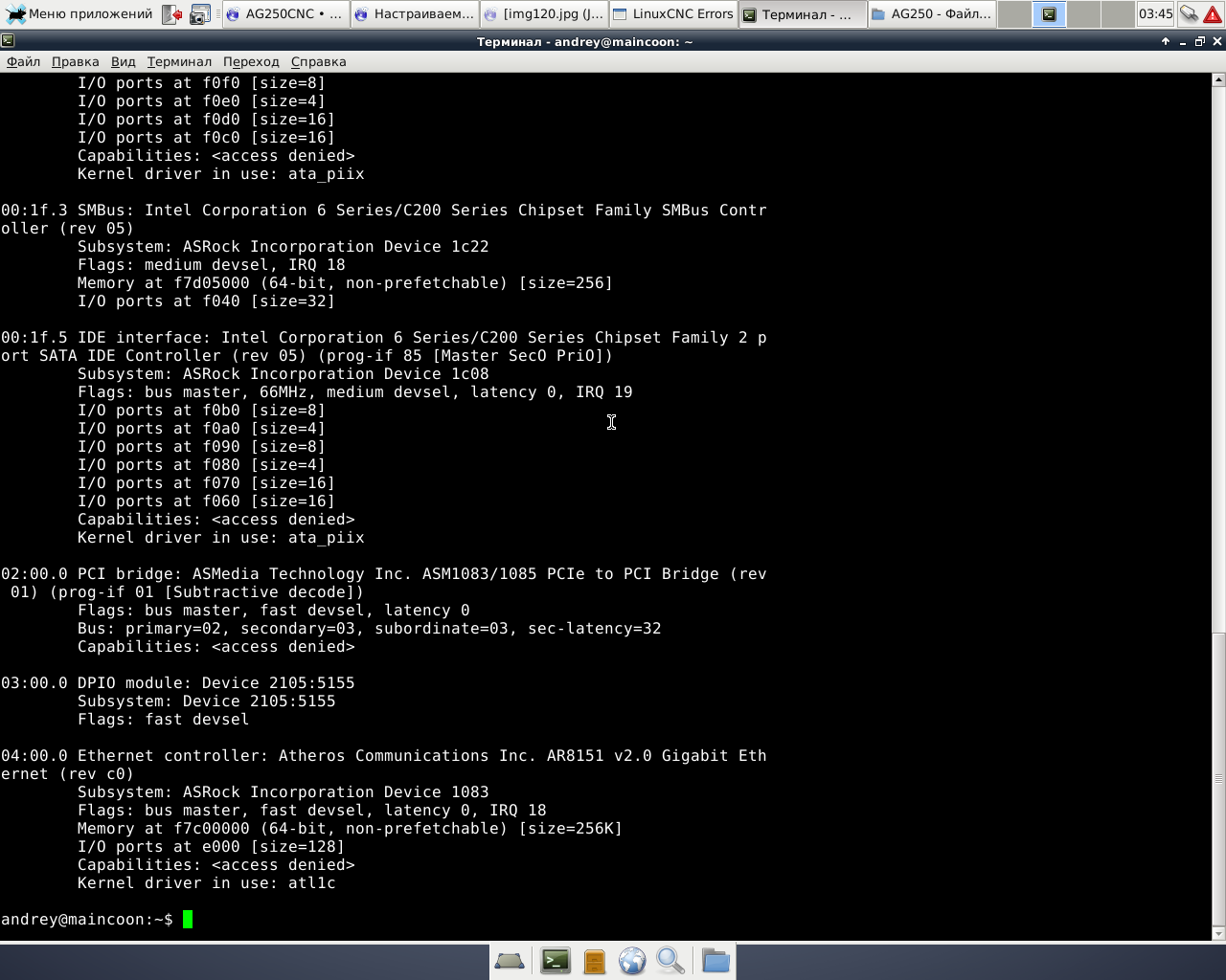

botcman
Сообщения: 532
Re: Настраиваем контроллер to_pci.
Сообщение botcman »
Подскажите. Сегодня включил станок, оси ездили, перемещения осей были видны. Потом произошел какой-то сбой, перестал реагировать на нажатия мыши, оси не ездят, перемещения стоят на нуле. На нажатие кнопки в правом верхнем углу не реагирует. Шпиндель тоже не крутится. Пробовал перезагрузить комп, пару раз ЦНЦ загружался с ошибкой, ошибку не запоминал, что-то про невозможность вставить РТАИ... Потом вроде загрузился ЦНЦ, но все равно не реагирует ни на что. Что делать-то?
T00T
Сообщения: 742
Зарегистрирован: 16 дек 2011, 12:07
Репутация: 100
Сообщение T00T »
botcman писал(а): Что делать-то?
Ну пока не паникуйте. В любом случае вылечить можно ВСЁ!!!!
Для начала осмотрите определяется ли устройство (в консоле наберите lspci -v, вывод должен быть как в описании)
Я не волшебник я пока учусь......
botcman
Сообщения: 532
Сообщение botcman »
вот что написал.
фото27.png (3788 просмотров) <a class='original' href='./download/file.php?id=121905&sid=436a916d8a9208ed4bdb0e789b4dbd5e&mode=view' target=_blank>Загрузить оригинал (198.23 КБ)</a>
T00T
Сообщения: 742
Репутация: 100
Сообщение T00T »
Ну, всё верно. Конфигурация с этим контроллером запускается?
Если запускается, нужно всё настроить что бы можно было с посмотреть счётчик энкодера.
Выключить компьютер, загрузить linuxcnc, быстро включить и покрутить энкодер. Посмотрите изменился ли счётчик энкодера?
