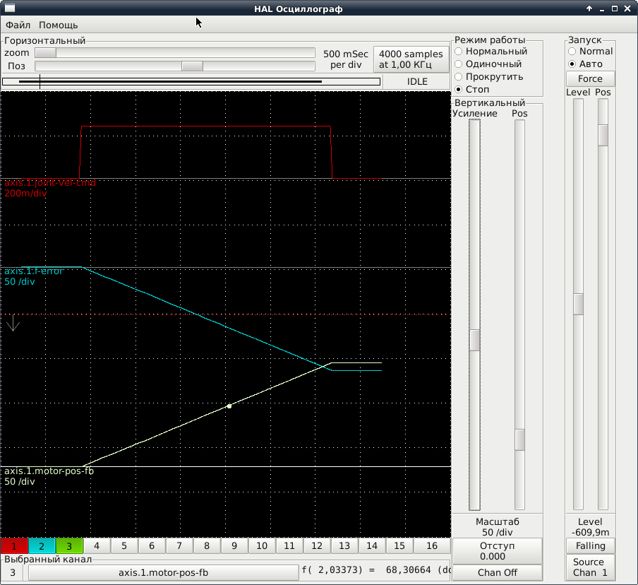

Встал вопрос о настройке ПИД.
Почитав мануал, а так же советы http://www.cnc-club.ru/forum/viewtopic. ... 4&start=60 , http://www.cnc-club.ru/forum/viewtopic. ... 687#p23687 , http://gnipsel.com/linuxcnc/tuning/servo.html и статьи о PID. Вооружившись HAL-скопом стал настраивать...
Но то что показывает скоп кардинально отличается от скринов в статьях. Вот что у меня получается (пробовал по статье на gnipsel.com)
halscop.png (3245 просмотров) <a class='original' href='./download/file.php?id=121619&sid=601308bf048dee1ab29b894acecd1afe&mode=view' target=_blank>Загрузить оригинал (70.52 КБ)</a>
P/I/D/FF0/FF1/FF2 соответственно 1/0/0/0/1/0
Не могу понять почему F-error (по идее переходной процесс ПИД) обратно пропорционально положению.
Может в новой версии LinuxCNC изменены пины и смотреть надо в другом месте?? Т.к. на ветках форума описывается настройка на ранних версиях системы.

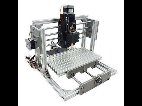

PaulK писал(а):Имею:
Yaskawa SGDH-01AE + SGMAH-02AAA21
Что за станок? Давай фото. Нужно прикинуть какой вес таскают сервы.

PaulK писал(а):Не могу понять почему F-error (по идее переходной процесс ПИД) обратно пропорционально положению.
Похоже неправильно указан ENCODER_SCALE.
Станок это сильно сказано.
Опытная платформа :D
hqdefault.jpg (3199 просмотров) <a class='original' href='./download/file.php?id=121624&sid=601308bf048dee1ab29b894acecd1afe&mode=view' target=_blank>Загрузить оригинал (25.52 КБ)</a>
Шаговые заменены на серво.
Цель: разобраться в системе с серво.

А можно узнать влияние ENCODER_SCALE на FERROR?
Сообщения: 34042
Re: Ещё раз о PID...
PaulK писал(а):ENCODER_SCALE
Сколько у тебя в настройках? И сколько выдает серва?

Серва - 2048, линейное перемещение за 1 оборот - 8мм. Посчитанное значение в Scale Calculation - 1024.
Сообщения: 8340
Репутация: 1589
Сообщение nkp »
PaulK писал(а):Серва - 2048, линейное перемещение за 1 оборот - 8мм. Посчитанное значение в Scale Calculation - 1024.
если counter-mode 0

начать с FF1 = 0
не меняет картину?

При FF1=0 ось не двигается.

PaulK писал(а):А можно узнать влияние ENCODER_SCALE на FERROR?
судя по халскопу и масштабу сигналов у тебя ошибка в расчёте значения в два раза - похоже серва перемещается на вдвое большее (или меньшее, лень соображать) расстояние, чем требуется по заданию. В итоге то, что реально проехала серва отображается в pos-fb, а в f-error разница между pos-cmd и pos-fb.
Если заменить vel-cmd нна pos-cmd, то было-бы нагляднее.

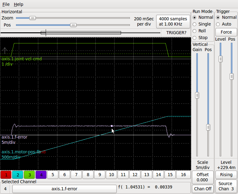

Считал значение, я так понимаю, для квадратурного энкодера (counter-mode 0). Если counter-mode 1 он будет простой однофазный (как в мануале написано)?
Но почему на халскопе f-error так отображается, а не так
