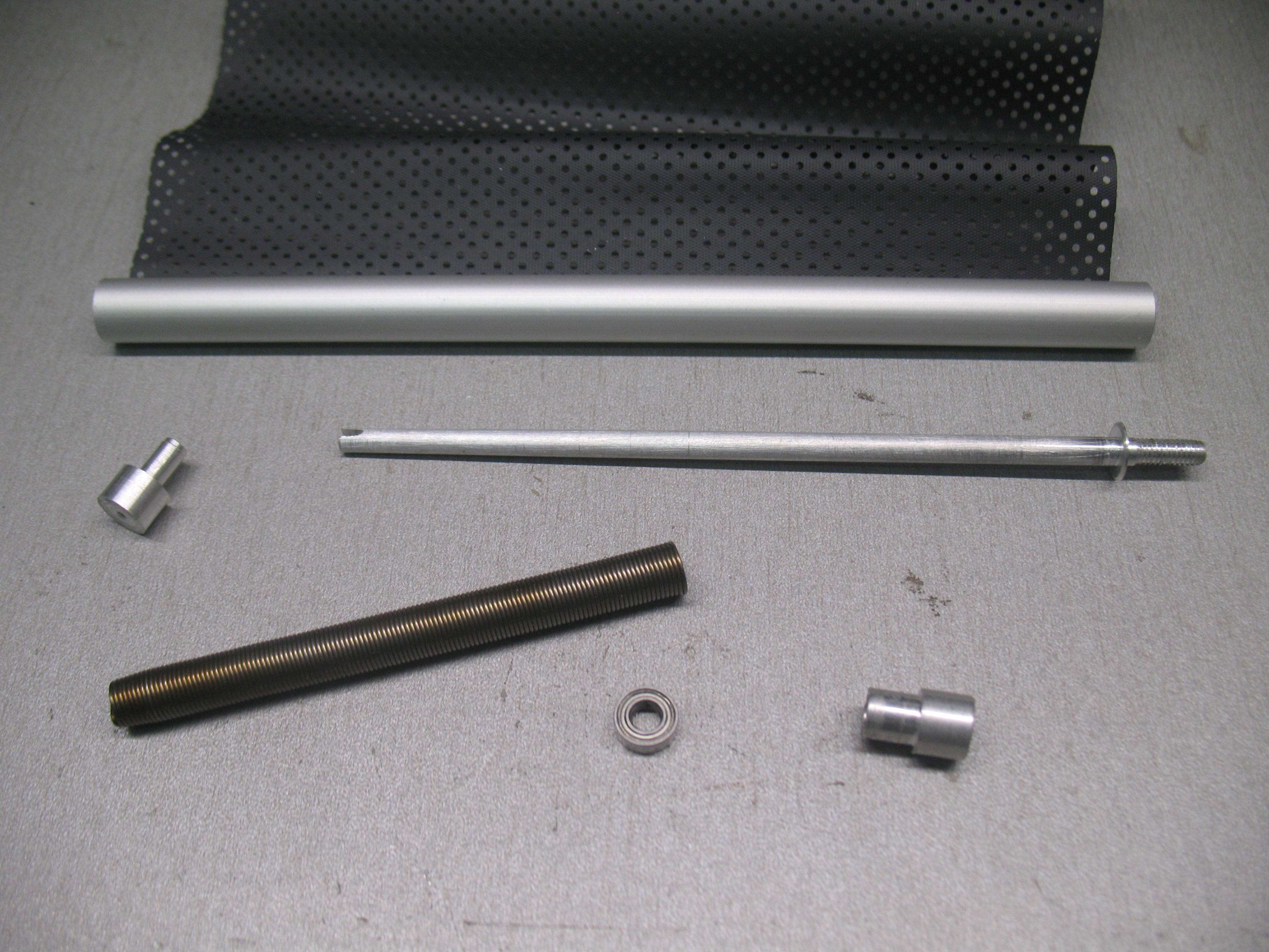

На досуге собрал пробный макет компактной защиты на ось Z. Там всегда с местом беда. Ленту поставил, какая под рукой была.
Рулонная защита 002.jpg (9674 просмотра) <a class='original' href='./download/file.php?id=93023&sid=86ef695919da72ae6328078f06c8c0c8&mode=view' target=_blank>Загрузить оригинал (4.39 МБ)</a>
Алюминиевая трубка Ф10х1 с продольным пропилом для крепления ленты, пружина Ф7х0,5, подшипник 8х4х3, ось будет стальная, втулка запресованная в трубку - бронзовая.
С лентой пока не определился. Баннерная не понравилась, начинает со временем гофрить по краям.
А пока всё сделал из дюрали и без подшипника, но и так работает отлично:
https://youtu.be/ogeHsYMziBw

Нормас, прикольно получилось)
Re: Рулонная защита направляющих
Главное теперь проверить как будет работать в засыпаном стружкой виде.

frezeryga писал(а):Главное теперь проверить как будет работать в засыпаном стружкой виде.
На оси Z не думаю, что сильно засыпать стружкой будет. На крайняк можно скребок поставить.
А у тебя стружка к ленте разве липнет?
Фердинанд Порше
липнет. а стружка от оргстекла или модельного пластика электроризуется и облепляет весь станок.
