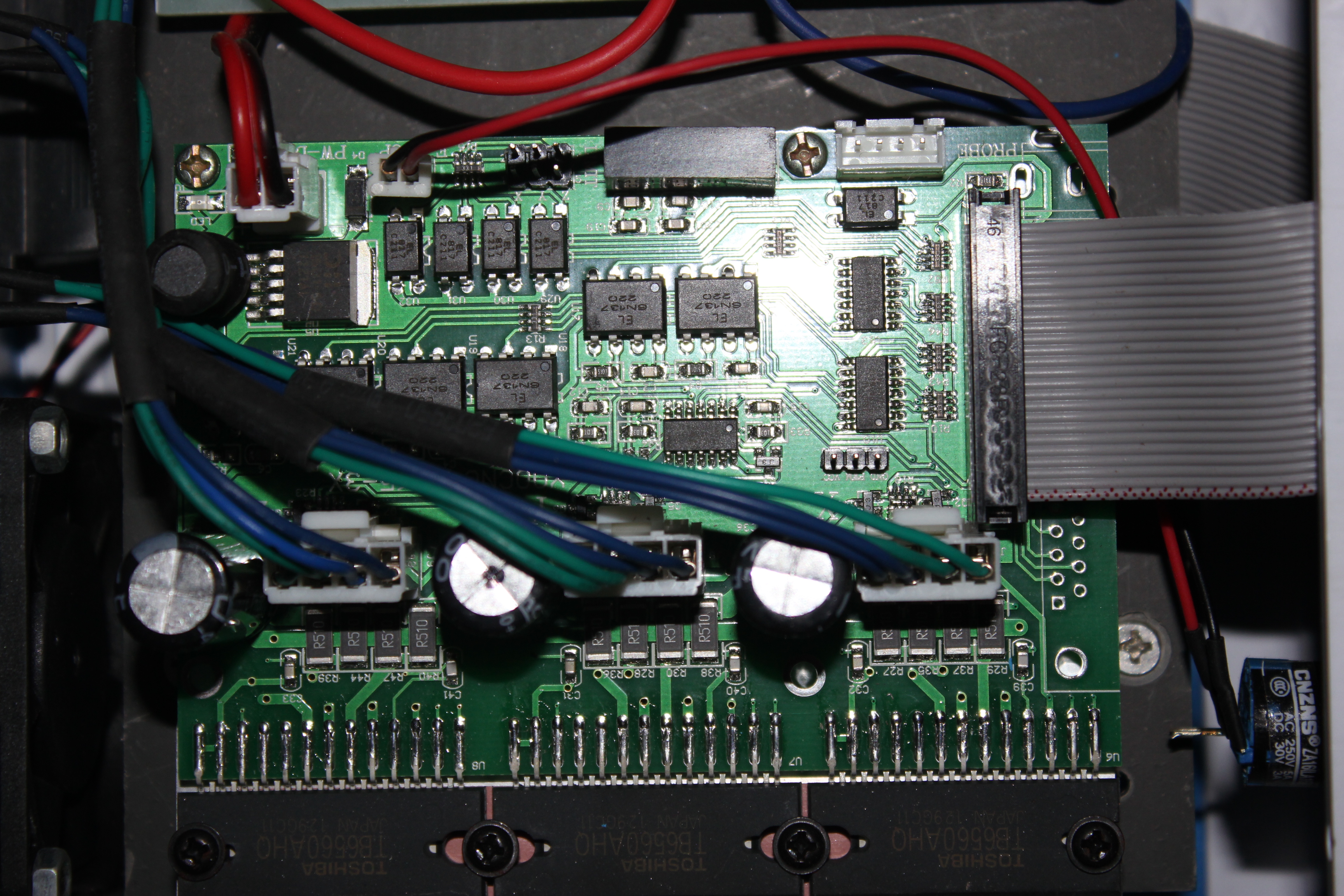

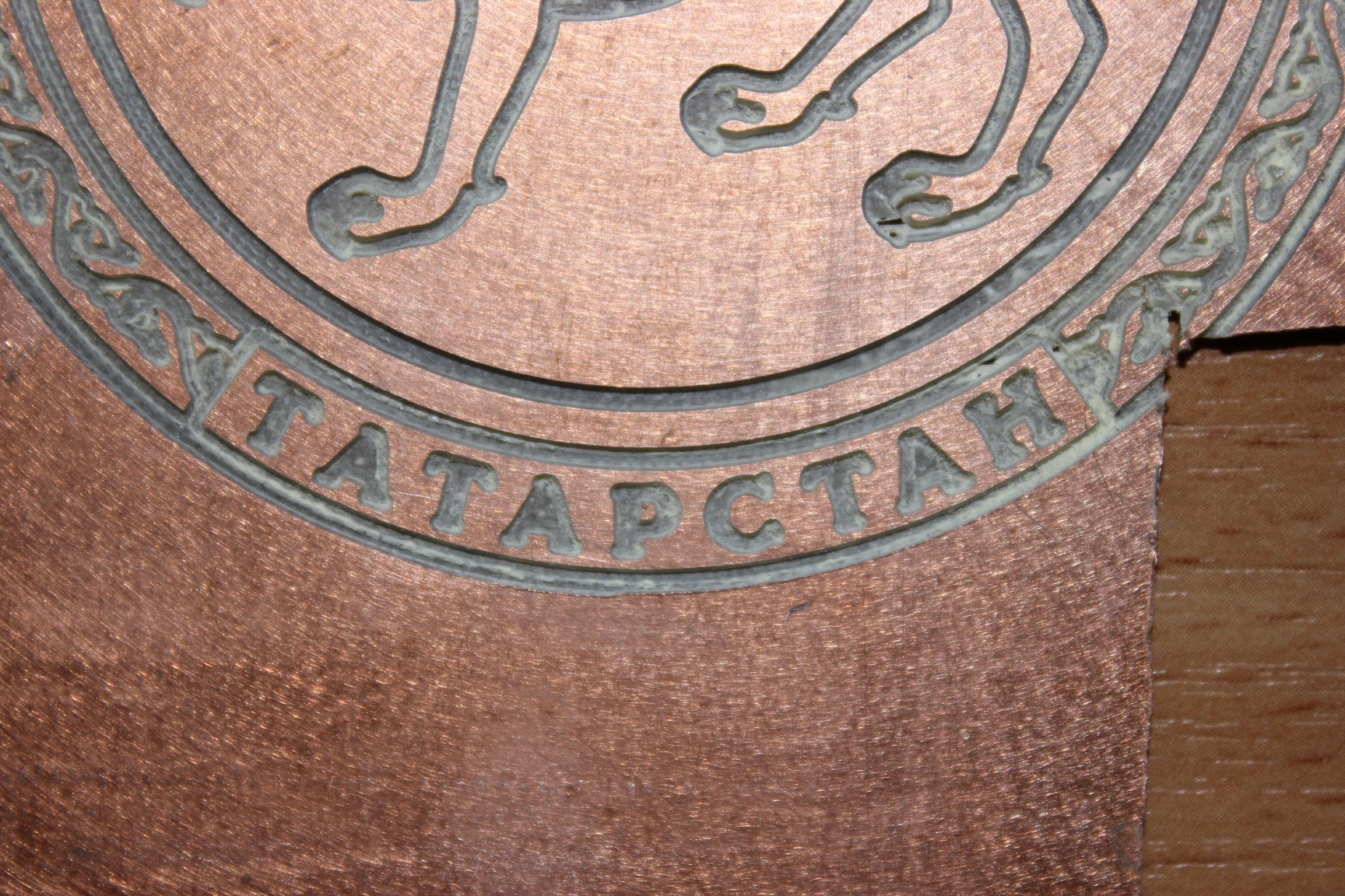

В общем, то постукивание оси X при движении каретки влево, было не просто так, ШД похоже действительно пропускает шаги.
Очень хорошо заметно здесь на фотках:
http://cnc-club.ru/forum/viewtopic.php? ... 520#p38728 Внешняя окружность резалась первой, рамка с буквами - последней. Она сдвинулась вправо - значит, Х пропускает шаги при движении влево :(
Надо будет проверить индикатором. Попробую увеличить длительность Step и Dir, может, поможет - в настройках в одном ролике на Ютубе были гораздо более консервативные времена 25000 нс для Step и 6500 нс для Dir
Попробовал, все равно стук есть :(
Поставил шаговик с Z - все равно стук. Руками винт покрутил - нормально вроде все, не клинит. Самое интересное - именно при движении влево стук... вправо - все нормально.
Rafiq
Сообщения: 1039
Репутация: 6
Re: 3020T CNC из Китая
Сообщение Rafiq »
Поменял местами на контроллере X и Z - теперь Икс в норме, а Зет постукивает при движении вверх, вниз - нормально.
Тут либо драйвер X, либо кабели виноваты. У некоторых владельцев были проблемы, на Ютубе ролик видел, у одного ось Z дурила, правда, в зависимости от X, ему посоветовали заменить кабели на экранированные. Видимо, у меня по Иксу драйвер чувствительный попался, а у того - по Z.

Rafiq писал(а):Тут либо драйвер X, либо кабели виноваты. У некоторых владельцев были проблемы, на Ютубе ролик видел, у одного ось Z дурила, правда, в зависимости от X, ему посоветовали заменить кабели на экранированные. Видимо, у меня по Иксу драйвер чувствительный попался, а у того - по Z.
Сфоткай все это добро... И когда ты уже наконец вскроешь эту коробку с контроллером :)?
ЗЫ правильный подход при тестировании, поменять все местами попробовать все варианты, найти закономерность, ты сисадмином не работал никогда? :)

Завтра или послезавтра вскрою. Ну и зафотаю по дороге :) Больной драйвер поставлю на Z - это менее критично, поскольку Z ходит меньше, да и работа в основном раскрой. И не забыть вывести наружу probe. Дальше буду искать кабели для замены - даже если дело не в кабеле, экранирование здесь не повредит, раз уж у людей проблемы из-за этого вылезали.

Rafiq писал(а):ут либо драйвер X, либо кабели виноваты. У некоторых владельцев были проблемы, на Ютубе ролик видел, у одного ось Z дурила, правда, в зависимости от X, ему посоветовали заменить кабели на экранированные. Видимо, у меня по Иксу драйвер чувствительный попался, а у того - по Z.
Насчет экранирования - это вряд ли. Все-таки силовые цепи. Чисто теоретически можно допустить наводки от цепей двигателей на какие-нибудь датчики, но никак не друг на друга.
Имеет смысл попробовать временно перекинуть физически в кабеле LPT пару step-dir глючащей оси на другие контакты и посмотреть, что получится. Не исключено, что кто-то еще лезет в порт (имеется в виду программа). Посмотри конфиги, может на эти ноги порта еще кто-то претендует.

Едва ли, проверил сейчас в Маче - то же самое.

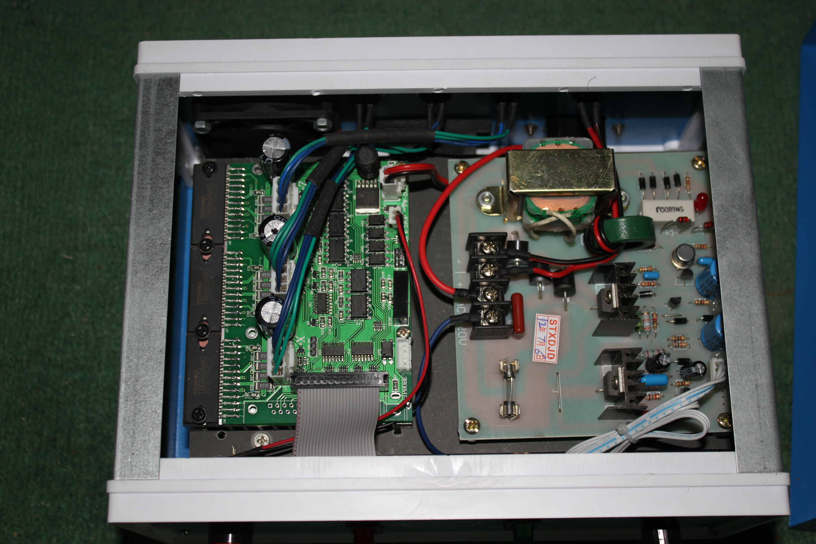

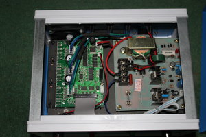

Фотки:

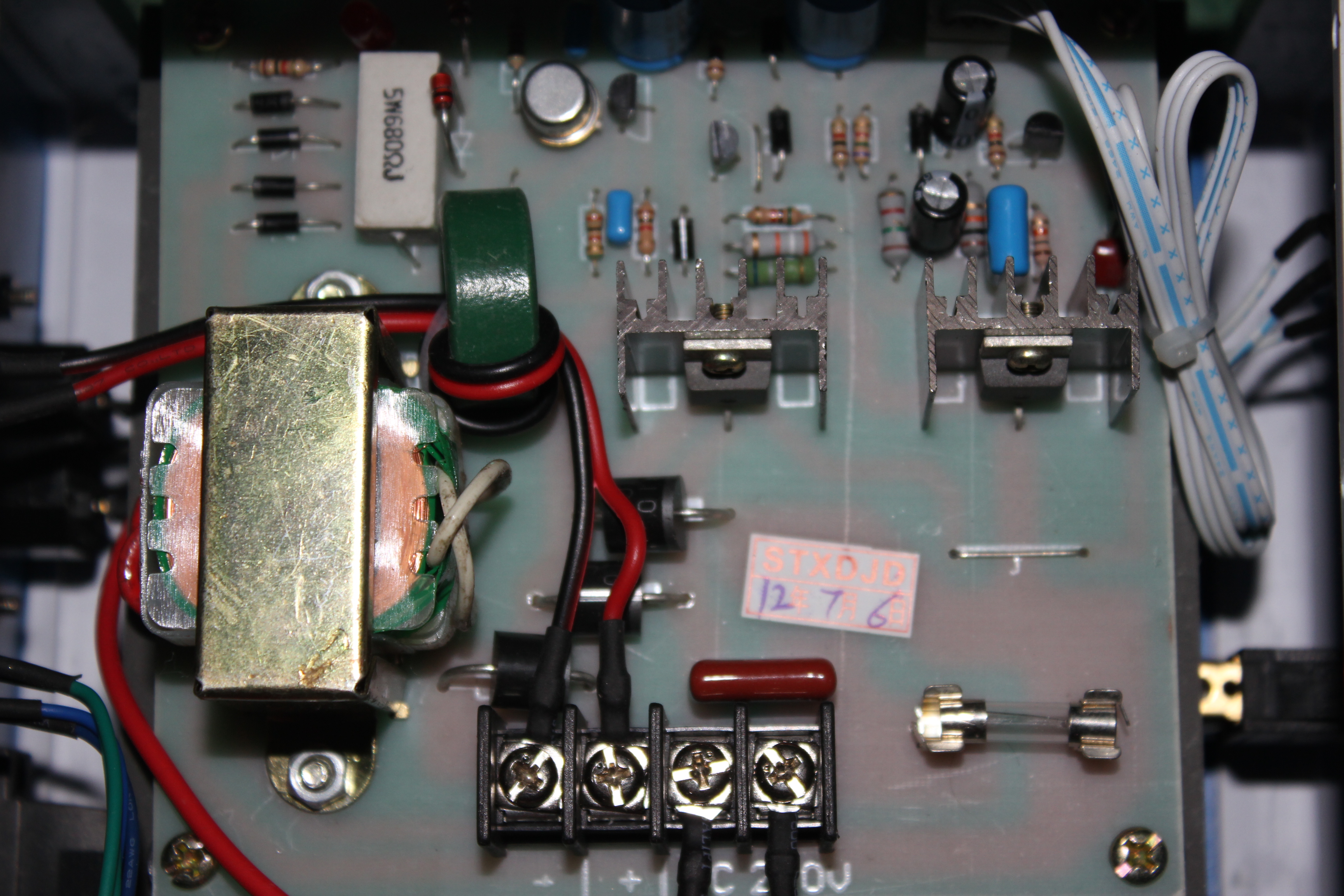

В общем, все гораздо хуже, чем у его старшего брата 6040:
http://www.cnc-club.ru/forum/viewtopic.php?f=3&t=1958
Драйверы на одной плате с интерфейсной схемой. Просто оси переставить нельзя. Поэтому, переназначил пины LPT. Более того - если вылетит один контроллер, просто так уже не заменишь.
Шпиндель управляется простым фазоимпульсиным регулятором. Что впрочем не мешает, добавив оптрон, сделать управление шпинделем от компа.
Есть 6-контактная колодка для концевиков, вход Probe, загадочный разъем (GND, PWM, VOC)
Только вот дорабатывать это убожество, честно говоря, не хочется...

Еще раз выгравировал герб, заглубление получилось просто зверским, просто опасался сюрпризов от оси Z, поэтому подложил под текстолит то, что было - обрезок ДВП, середину выгнуло. Ну и видимо неточно ноль выставил по Z к тому же. Но рамка с надписью не смещается уже вправо, а вот заглубление немного выросло (потому что теперь Z болеет этой болезнью, что раньше X)
