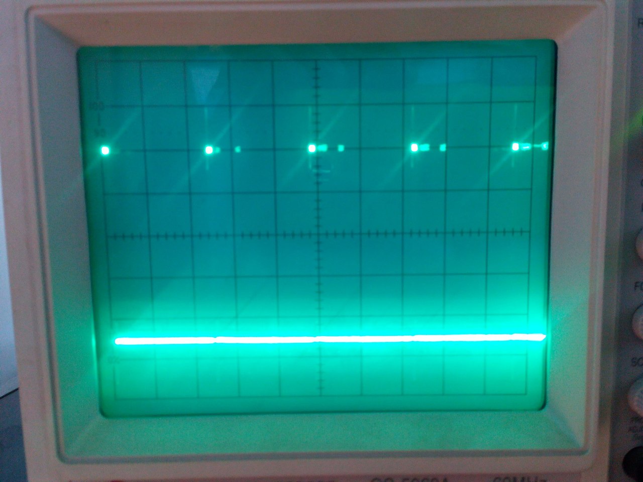

olegprom19... Добрый день! Удалось ли запустить контроллер Изернет в работу. У меня такой же... но двигатели он крутит рывками... если смотреть осциллографом то видно какие то непонятные пачки импульсов...

Всё это уже пробовал... Мач несколько раз переставлял. Пробовал на разных компах. Токи деление шага на драйвере... и т.д. и т.п. Беда в самом контроллере, на выходах управления двигателями присутствует помеха в виде непонятных импульсов, которые идут хаотично. Это хорошо видно осциллографом. Грешу на прошивку.

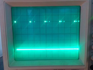

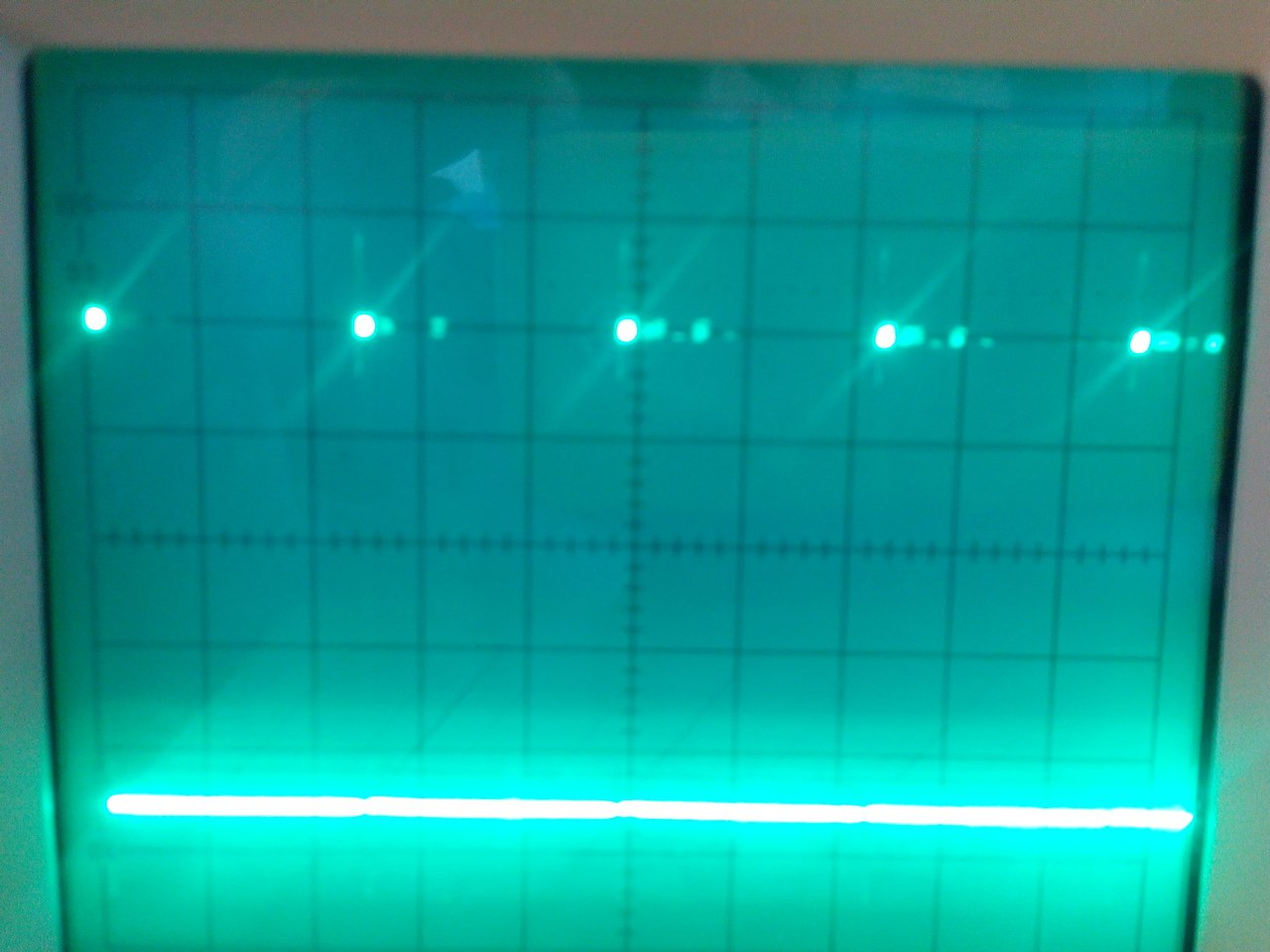

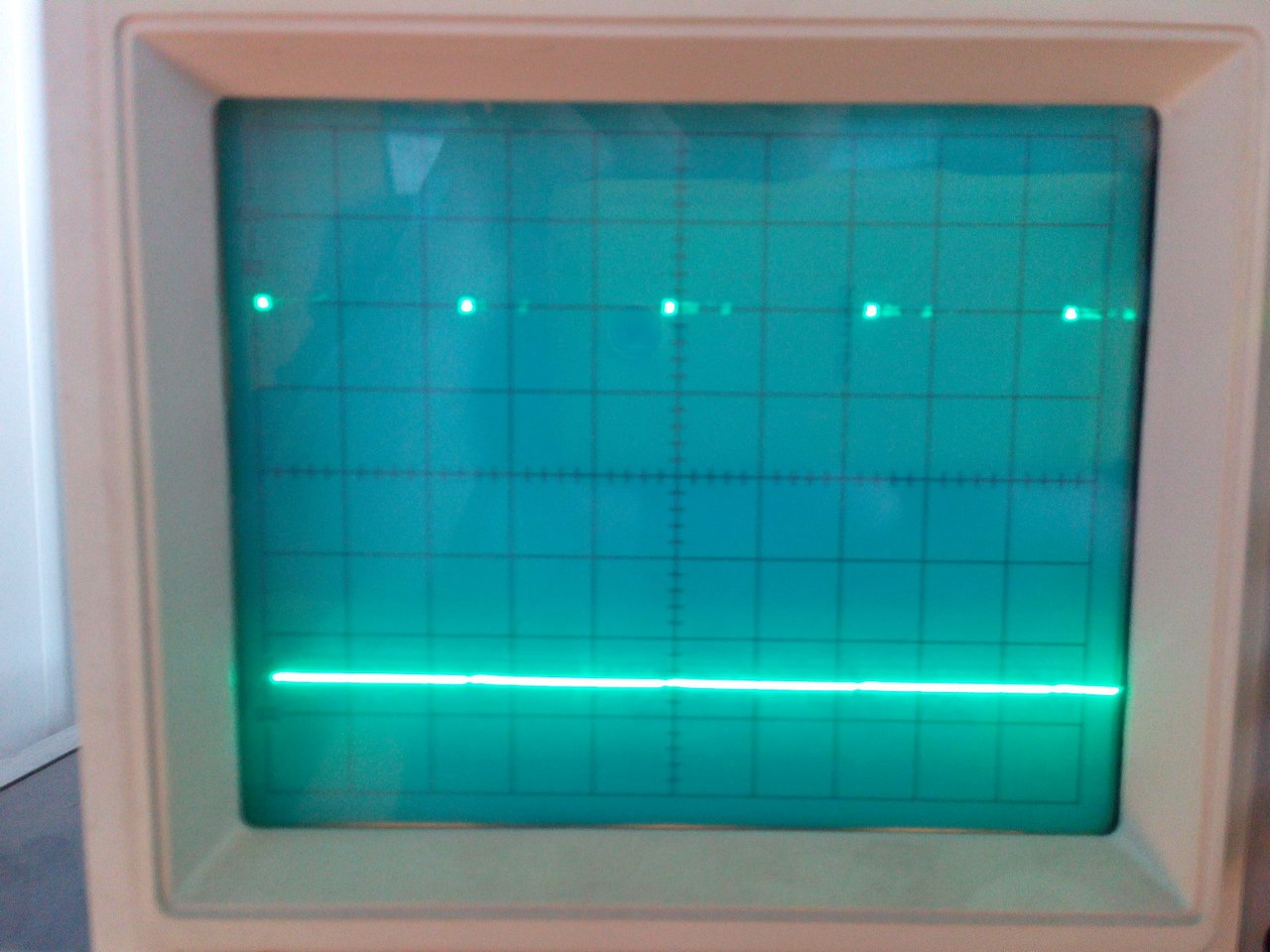

Это скорее не помеха... а генерация непонятных хаотичных пачек импульсов... скрин выложу чуть позже... осцилл в другом месте. Отдам плату монтажницам... пусть пропаяют всё как следует... может где что отвалилось... Изначально была сильная пила по 5 вольтам.... поменял электролит стабилизатора стало нормально. но увы.

Плата клона. На осциллограммах видно дополнительные импульсы... И ещё момент... настроить на подчинённые оси тоже не удаётся.

Подозрительные места пропаяли, плату помыли... всё бестолку. дополнительные импульсы присутствуют. Подчинённые оси не настраиваются. Похоже всё дело в прошивке...

1.а где фронты спады?
в сообщении 156 картинка (только это на выходе оптронов драйверов) но сути не меняет
и мерял относительно земли (поэтому сигнал перевернутый) а надо относительно +5В
2. про подчиненные оси не пробовал (выше писали что не работают как надо)

Осциллограф ещё советских времён... поэтому спадов и не видно... но хорошо видно остальной мусор... а относительно + просто картинку перевернёт.

Re: Помогите разобраться, контроллер DDLMV1
Так это максимальная скорость развертки что-ли? Что за осциллограф? Крутани ручку вправо )
