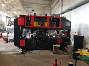

Постпроц я редактировал в спруте для своего фрезера. Впринципе было интуетивно понятно.
На днях ускорил пробивку почти в 2 раза. Долбим веселее.
От злости он аж почернел

Сегодня начнется сборка.
Попутно собираю штамп и на пианку тоже собираюсь. Короткий день общим

Продолжаем играть в игру: "соберись тряпка"
20170925_191701.jpg (9088 просмотров) <a class='original' href='./download/file.php?id=120995&sid=3d5a58ba1047075ffc1ff07699b57bff&mode=view' target=_blank>Загрузить оригинал (6.4 МБ)</a>
Вчера еще успел панели основные поставить почти все. По большому счету сегодня до обеда дособеру.
Если надо, то демо видео с ускорением выложу. По сути проект закончен в публичном пространстве, дальше тех документация на изделия и пуск в работу :beer_blow:
Всем спасибо кто следил за темой, долго вышло, но за то четко
