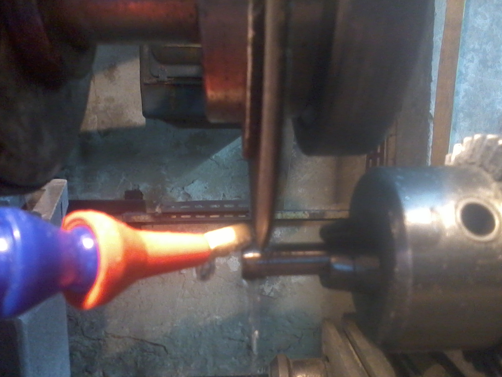

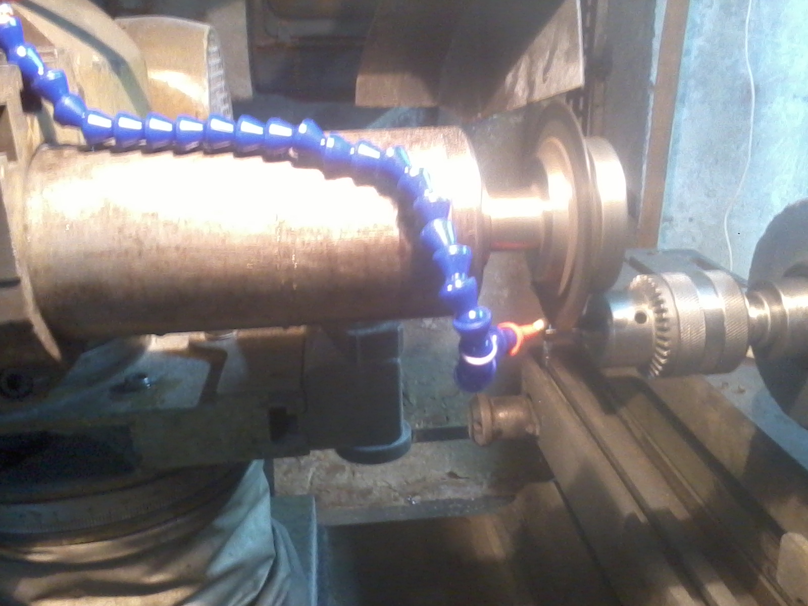

Надо было сегодня отрезать шайбы для регулировки клапанов в моем мотоцикле)
Твердость 58-60 HRC .
Отрезал на заточном станке, как и было ранее сказано. Чтоб ненароком не отпустить металл пришлось подавать сож капиллярным способом ( тонкой струечкой и самотеком.)
Чтоб рез был идеально ровный, опускал круг и вращал заготовку одновременно (заготовку вращал рукой) Орезка 7.5 мм заняло 1 минуту.

собственно сам (4291 просмотр) <a class='original' href='./download/file.php?id=8255&sid=5bcff0e669364cb43cb02c9ff8d09e4f&mode=view' target=_blank>Загрузить оригинал (476.4 КБ)</a>
собственно сам
