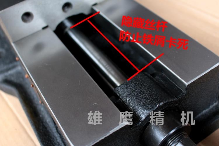

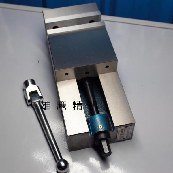

А вот гле гайку вешать...тут интересно...вот ,что под руку попалось
TB2LN_ZgItnpuFjSZFvXXbcTpXa_!!1787715671.jpg (3620 просмотров) <a class='original' href='./download/file.php?id=117887&sid=bab960aa65151f07997a82bbfbb13097&mode=view' target=_blank>Загрузить оригинал (42.74 КБ)</a>
TB2qUlJjetTMeFjSZFOXXaTiVXa_!!1787715671.jpg_600x600.jpg (3620 просмотров) <a class='original' href='./download/file.php?id=117888&sid=bab960aa65151f07997a82bbfbb13097&mode=view' target=_blank>Загрузить оригинал (28.36 КБ)</a>

У меня такие....хз де там гайка....завтра гляну
В.Шекспир "Гамлет", д. 1, сц. 5
Re: Железный "Малышок" 300X400X170 по цветняку.
Гайка в неподвижной части неудобна тем, что когда зажимаешь большую деталь, винт сильно торчит наружу.

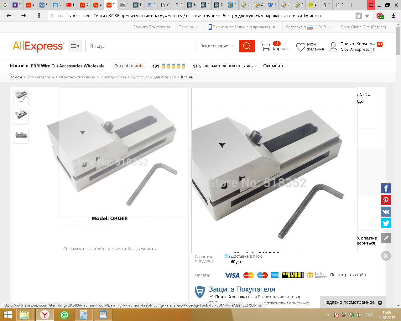

вот думаю изучить возможность изготовления этого варианта
они ж пресижн и без винта
купить мелкие и разобрать чтоли :thinking:
Не было идей такого варианта?
