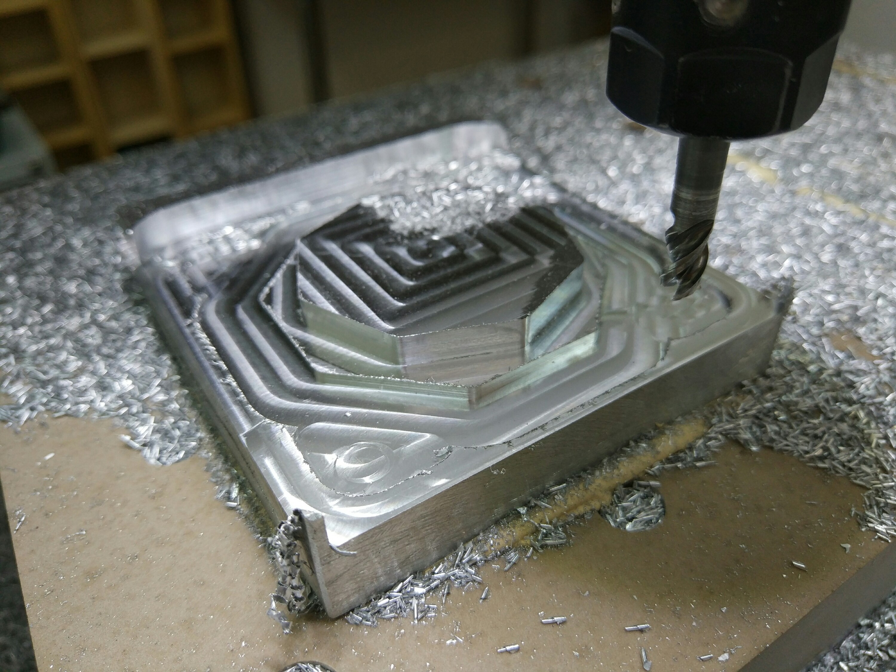

Щас опять пилю по милиметру режим подобрал вообще не свистит даже на вертикальном врезании а больше такому малышу и ненадо без сожа и милиметр проблемно ибо греется.
Re: Мелкий станочек 300х200х100
На черновой по миллиметру поверхность нормальная следов дробления и вибраций не наблюдается. Режим вполне рабочий хоть и превышает изначально заявленый в два раза. :cheesy: но после 5 слоев до заготовки не дотронутся.

frezeryga писал(а):На черновой по миллиметру поверхность нормальная следов дробления и вибраций не наблюдается. Режим вполне рабочий хоть и превышает изначально заявленый в два раза. :cheesy: но после 5 слоев до заготовки не дотронутся.
Видео будет?
