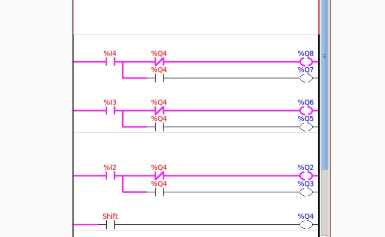

Так и передавать, или (or2) напрямую от пульта - совсем железных кнопок, или от скрипта, через нажатие на кнопку...
только блин опять возникает двойственность, нужно чтобы скрипт правильно менял то, что на кнопке написано. получается не надо делать notebook и прочие ухитрения, а можно просто названия менять...

нужно только менять названия и все, остальное - задача электроавтоматики.
Ник, поверь, я видел уже не один десяток станков, так вот во всееееех сделано через ладдер или его подобие
не надо питоном навязыать функцию.
Как продукт, это будет выглядеть гораздо предпочтительней, поскольку многие электронщики знают язык релейной логики (в общем случае), но не знают питона, в чем я убедился на собственном опыте. И на заводах, где мы станки пускаем станки та же картинадельфин весна
