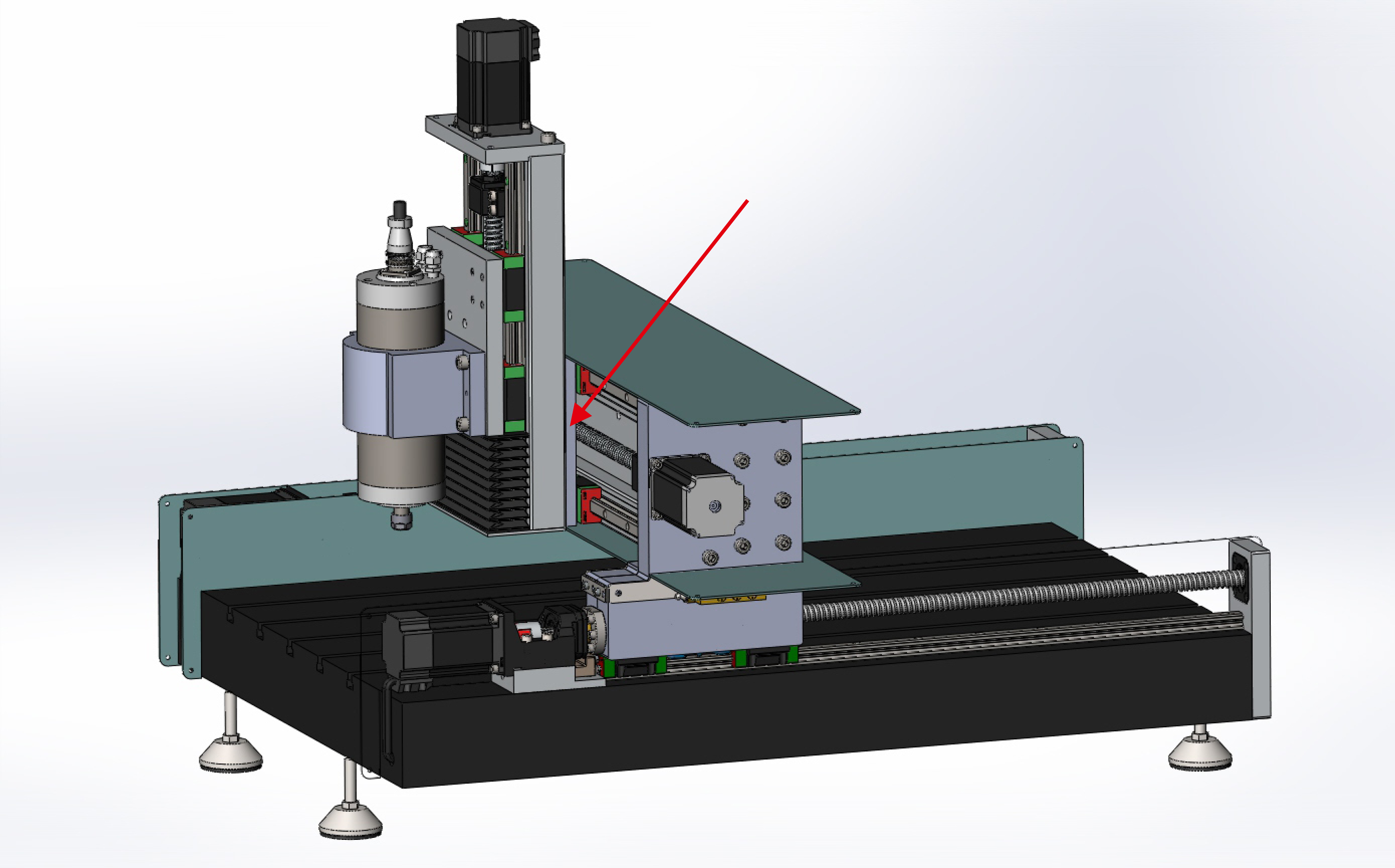

Так и тут, устроили спор за каких-то 8 мм. Я юзаю гофруозащиту на оськах Z и прямую, и с зацепами на направляющих. Разница в сжатом состоянии, как я и сказал всего 8 мм.
У гофры с зацепами сжатие 28 мм, а у прямой 20 мм, при растяжении 140 мм. Но ощутимой разницы я не вижу.
Да, с зацепами по идее лучше, но ни на той, ни на другой гофре после 2-х часов пыления алюминия (если без СОЖ) стружка не скапливается. Тупо, закон Ньютона, всё нафик вниз ссыпается.
По этому не вижу смысла выпендриваться со всякими "ушами" и городить на зетке ленточку. По этому в этом проекте и сделал гофру. При ходе шпинделя 100 мм, потеря 28 мм на гофру - ни о чём.

frezeryga писал(а):Dimka_almighty, есть вариант и без дополнительной плиты.
Разнести каретки на переходной плите и между ними ленту? Дык, так длину портала придётся увеличить..
Что такое "зацепы"?

Ааа... понятно.. На твоём мелком не провернуть такую тему: рёбра сзади мешают.. Я просто сейчас рисую твой мелкий станок, только хотелось бы вкрячить опоры ШВП и убрать 2 плиты.. Соответственно, прорабатываю вариант с гофрой. В принципе, 20% хода - не так уж и много.

Расскажите кто-нибудь, что такое "зацепы" на гофре.. Это пластиковые штуковины что ли, которые по рельсам передвигаются?

Dimka_almighty писал(а):Расскажите кто-нибудь, что такое "зацепы" на гофре.. Это пластиковые штуковины что ли, которые по рельсам передвигаются?
Они самые:
Гофра 003.jpg (4137 просмотров) <a class='original' href='./download/file.php?id=116117&sid=877735bbc2b4bf3a7a2041053f87332f&mode=view' target=_blank>Загрузить оригинал (626.83 КБ)</a>

Lafayette писал(а):не понял, о какой лишней детали речь?
Здесь речь про 10 мм пластину на которую крепится ось Z:
Пластина оси Z.jpg (4119 просмотров) <a class='original' href='./download/file.php?id=116122&sid=877735bbc2b4bf3a7a2041053f87332f&mode=view' target=_blank>Загрузить оригинал (1.38 МБ)</a>
Я её сделал чтобы выдвинуть вперёд ось Z за габариты ШД, который на портале. Иначе, чтобы поставить ленточную защиту, на ШД нужно ставить ремень.
Ещё эта переходная пластина позволяет без гемора выставить перпендикулярность зетки.
У меня ось Z к ней прижимается всей плоскостью, а у Фрезеряги она крепится за уши.
Мелкий.jpg (4119 просмотров) <a class='original' href='./download/file.php?id=116123&sid=877735bbc2b4bf3a7a2041053f87332f&mode=view' target=_blank>Загрузить оригинал (892.5 КБ)</a>

У меня хоть и обратка, но я бы себе не стал такую делать.
Надо ка у фрезерюги спросить, какова параллельность плоскостей стола.
Re: «Кроссовер» станок по металлу 100х370х450 на чугунной пл
Всмысле паралельность плоскостей стола? А уши эти тупо за глаз зацепились а в реальности ну ваще никаких проблем с ними болты очень близко к кареткам стоят. А площадь контакта ни на что не влияет и даже у двух просто пластин площадь контакта в реале несколько пятен если они не пришабрены.
Lafayette
Сообщения: 3349
Репутация: 445
Сообщение Lafayette »
frezeryga писал(а):Всмысле паралельность плоскостей стола?
Ты же стол обрабатывал за два установа, так вот, на сколько отклонение параллельности верхней плоскости стола от плоскости кареток?
ну обычно не хуж 0.02 получается.
