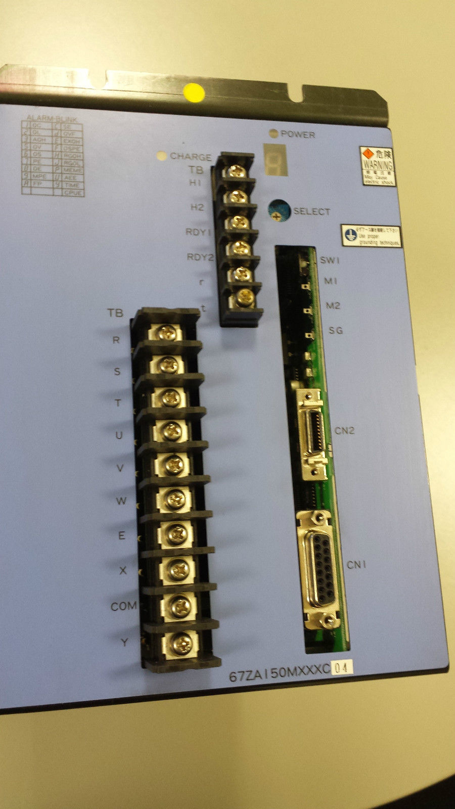

Выкладываю фотки приводов, может кто узнает. Очень нужна распиновка разъемов, чтобы разобраться, что за звери такие.
s-l1600 (1).jpg (3140 просмотров) <a class='original' href='./download/file.php?id=115261&sid=4cfe426bc0e63949b1b2ece3cca4845f&mode=view' target=_blank>Загрузить оригинал (193.23 КБ)</a>
s-l1600 (2).jpg (3140 просмотров) <a class='original' href='./download/file.php?id=115262&sid=4cfe426bc0e63949b1b2ece3cca4845f&mode=view' target=_blank>Загрузить оригинал (179.04 КБ)</a>
s-l1600 (3).jpg (3140 просмотров) <a class='original' href='./download/file.php?id=115263&sid=4cfe426bc0e63949b1b2ece3cca4845f&mode=view' target=_blank>Загрузить оригинал (151.91 КБ)</a>
s-l1600.jpg (3140 просмотров) <a class='original' href='./download/file.php?id=115264&sid=4cfe426bc0e63949b1b2ece3cca4845f&mode=view' target=_blank>Загрузить оригинал (172.52 КБ)</a>
Двигатель по Z.jpg (3140 просмотров) <a class='original' href='./download/file.php?id=115265&sid=4cfe426bc0e63949b1b2ece3cca4845f&mode=view' target=_blank>Загрузить оригинал (177.77 КБ)</a>
Двигатель по Х.jpg (3140 просмотров) <a class='original' href='./download/file.php?id=115266&sid=4cfe426bc0e63949b1b2ece3cca4845f&mode=view' target=_blank>Загрузить оригинал (163.87 КБ)</a>
Re: Японец BROTHER TC-229
На приводах Select стоит у всех одинаково или по разному?

Удалось выяснить, что энкодеры на сервах 5000 p/r, уже хорошо, что не абсолютные.

john1987887 писал(а):Удалось выяснить, что энкодеры на сервах 5000 p/r, уже хорошо, что не абсолютные.
А сами моторы какие? Коллекторные постоянники или трёхфазные?
моторы бесколлекторные. на счет замены стойки - я бы очень крепко думал. особенно в свете отсутствия документации на привода. есть очень большая вероятность что замена стойки потянет и замену приводов. ибо взаимодействие приводов со стойкой тоже потребует настройки.
