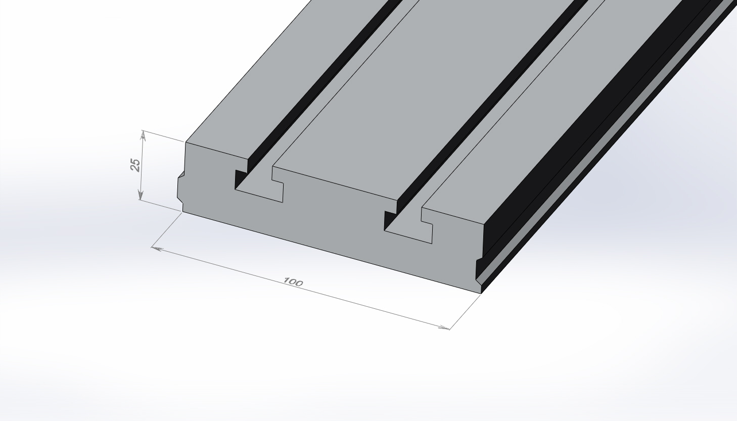

Если не секрет, сколько попросили за изготовление фильеры? Какие максимальные габариты и вес могут сделать?
frezeryga писал(а):Интересует профиль типа такого как на картинке.
По моему опыту, такой профиль с пазами с одной стороны получится буквой С в сечении.
Вот по этому большинство профилей и делают с пазами с двух сторон. Чтобы компенсировать напряжения металла при экструзии.
Но и это не всегда помогает:
Sandr писал(а):В поперечном сечении профиль имеет небольшую дугу.
Тот, что у тебя на картинке, согласись тоже, не идеальный вариант. Мяса снизу надо делать больше, тогда есть вероятность, что сильно его не скрутит.
Если у ТС есть желание и возможность сделать профиль, то нет смысла повторять чей-то, заведомо ущербный, но чуть дешевле. Ведь и так?
frezeryga писал(а):Всякого пустотелого говна полно везде а нормального крепкого профиля поискать надо.
Надо делать действительно хороший профиль. Но иметь ввиду, что он всёравно идеальным не получится. Хотя бы такой:
Профиль стола 25.JPG (5628 просмотров) <a class='original' href='./download/file.php?id=112663&sid=759c2ed74f249c2aacff3ff8ca2be6b4&mode=view' target=_blank>Загрузить оригинал (149.31 КБ)</a>
И стол из такого будет поприличнее, нафига лишние пазы? Стружку собирать?
Стол из профиля 25.JPG (5628 просмотров) <a class='original' href='./download/file.php?id=112664&sid=759c2ed74f249c2aacff3ff8ca2be6b4&mode=view' target=_blank>Загрузить оригинал (249.6 КБ)</a>
Вес выходит около 6 кг, не намного больше чем у Росфрезера. И прибавка к цене 500-600 рублей за метр, на общей себестоимости станка не сильно отразится.
Последний раз редактировалось ultrus 27 май 2017, 10:17, всего редактировалось 1 раз.
