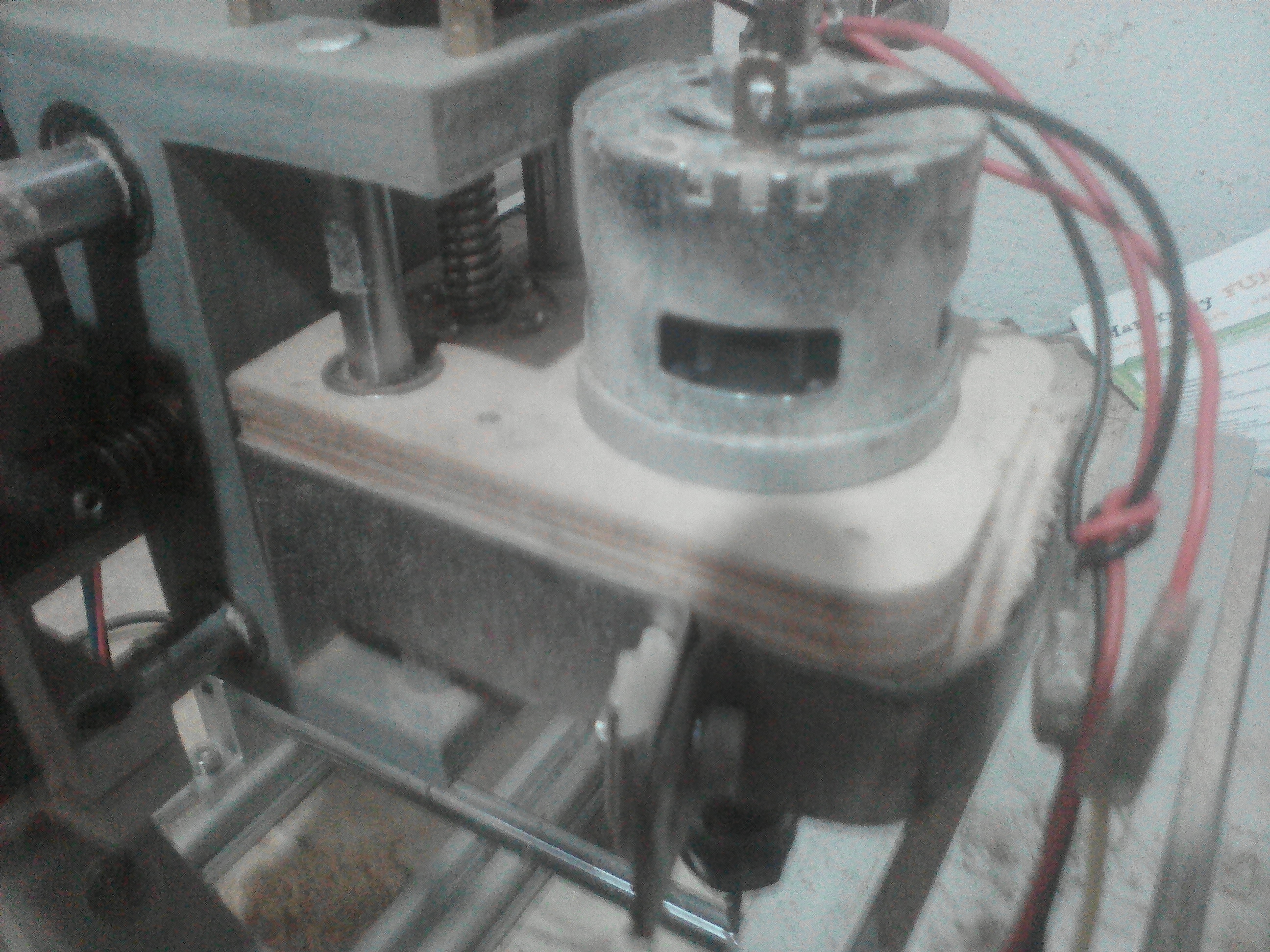

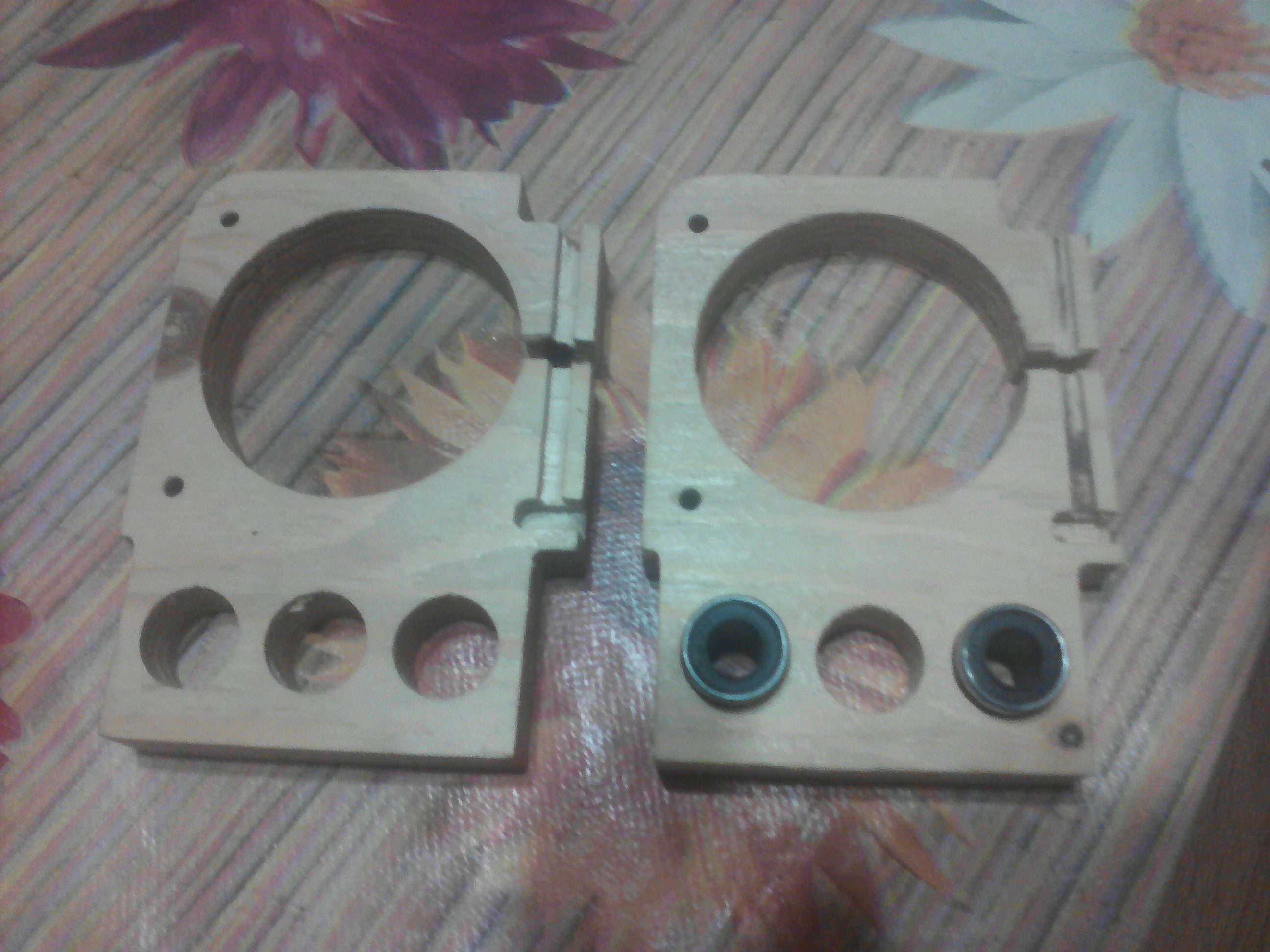

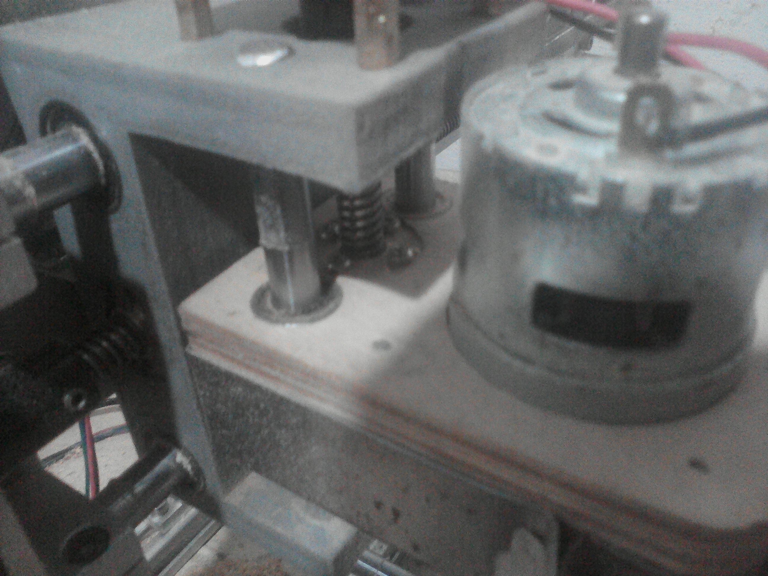

Еще ничего не убрал, только занимаюсь подготовкой. Сдала из фанеры 5мм (склеил 7 слоев чтобы было 35 мм) кронштейн оси Z который держит мотор. Старался максимально приблизить к пластиковому по размерам. Буду конечный вариант точить из алюминия и в планах все таки сделать на базе родного кронштейн для 52мм шпинделя, хотя хочу сначала посмотреть что даст эта модернизация. Дальше в планах выточить для оси Y из алюминия 35мм заднюю стенку кронштейна Y по варианту родной и сделать накладки сверху и снизу из 10мм алюминия и немного увеличить ход по оси Z. В общем приеду домой попробую сделать фотки нового непоребства, хотя точность с новым непотребством увеличилась немного (фанера все-таки)
ЗЫ: Использовал и буду использовать фанеру для создания начального макета, люминий шибко дорогой
ЗЫЫ. Что брал для начала:
Гайка lead 4 мм 1-шт Кстати с этой гайкой стало намного точнее передвижение по Z, буду и на Y такую лепить.
LM8SUU 4 шт
На ось Y еще ничего не брал. На работе бешеный сезон, некогда особо возиться. а хочется все своими руками сделать. Если получиться то сегодня сделаю 3д модель кронштейна что задумал.
Добавляю фотки:
Для 52 шпинделя (нагрузки на него еще не посчитаны (2959 просмотров) <a class='original' href='./download/file.php?id=113868&sid=27a1c9311e08b32a9126f34f5130f131&mode=view' target=_blank>Загрузить оригинал (1.76 МБ)</a>
Это непотребство для родного шпинделя оказалось намного крепче. (2959 просмотров) <a class='original' href='./download/file.php?id=113869&sid=27a1c9311e08b32a9126f34f5130f131&mode=view' target=_blank>Загрузить оригинал (2.54 МБ)</a>
Ну и продолжение (2959 просмотров) <a class='original' href='./download/file.php?id=113870&sid=27a1c9311e08b32a9126f34f5130f131&mode=view' target=_blank>Загрузить оригинал (2.55 МБ)</a>
Ну и продолжение
Типа как оно выглядит. (2959 просмотров) <a class='original' href='./download/file.php?id=113871&sid=27a1c9311e08b32a9126f34f5130f131&mode=view' target=_blank>Загрузить оригинал (2.41 МБ)</a>

Mkishimoto писал(а):Буду конечный вариант точить из алюминия и в планах все таки сделать на базе родного кронштейн для 52мм шпинделя, хотя хочу сначала посмотреть что даст эта модернизация. Дальше в планах выточить для оси Y из алюминия 35мм заднюю стенку кронштейна Y по варианту родной и сделать накладки сверху и снизу из 10мм алюминия и немного увеличить ход по оси Z.
Даже если всё делать из алюминия, вес получается очень не маленький, а если ещё добавить шпиндель на 52мм (он в 3 раза тяжелее штатного), то боюсь, что придётся менять все направляющие с 10мм на, как минимум 12мм, а винт с 8мм на 12мм (и сразу тогда с латуни на шарики).............как бы новый станок не получился дешевле.............
Не думаю что движки не потянут, а вот блок управления по току может не осилить.Но для моих целей это и не важно, мне и минимальных скоростей хватит. Я особо резьбой не занимаюсь. Я его рассматриваю для раскроя ДСП, фанеры и иже с ними. Для меня это пробник и для того что бы попробовать свои силы и понять разницу механики и электроники, дальше в плане взять станок с большим полем 1500х2000 минимум, для чего вы думаю уже догадались. А так же к лазерам СО2 потихоньку присматриваюсь, может и возьму китайца чтобы попробовать. Я понимаю что это дорогие игрушки для попробовать. В общем я как с ним наиграюсь и вникну немного в смысл работы 3-х координатника я его племяшу отдам, пусть мучает, а то от меня не отстает, все время рядом.
Фотки в сообщение выше. Сильно ногами не пинать, я только учусь

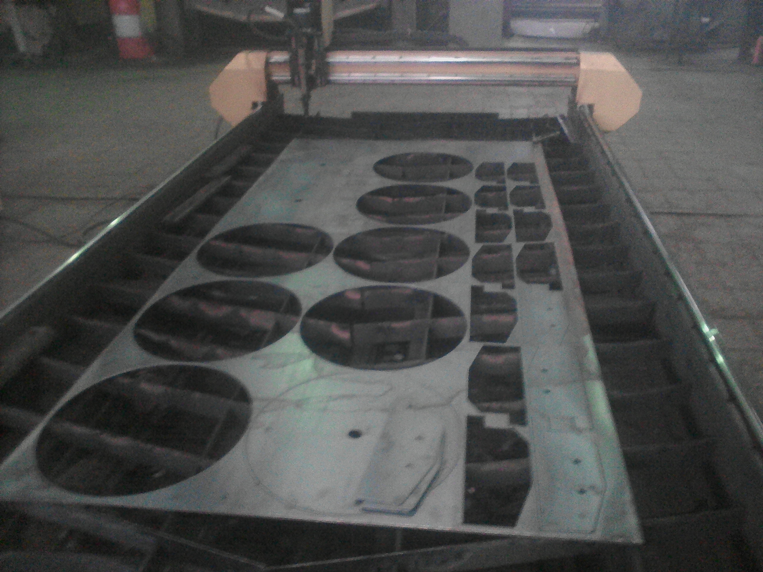

А в моем понимании станок должен быть такого размера и на таких направляющих :)
ЗЫ Мой плазморез, с чего собственно и захотел обработку разных материалов а не только металла.

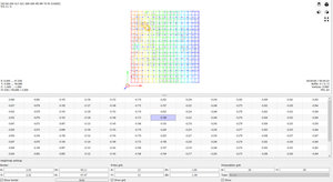

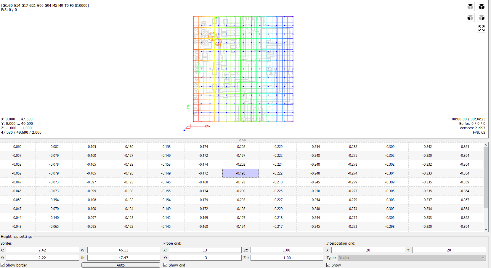

Всем привет. Немного странная ситуация с этим станком (или не с ним :) ). Вообщем, есть заготовка текстолита 100*150, есть подготовленый G-код(через CopperCam) для станка. Макет платы 46*49, то есть на заготовку текстолита влазит 3 платы. Каждую плату запускаю отдельно через Candle, версия 1.1.7
Делаю так:
1. Загружаю Ж-код
2. Снимаю карту высот
3. Применяю карту высот
4. Запускаю фрезеровку
И вот тут начинаются непонятки. Первая плата, которые расположены слева текстолита фрезеруются на ура - вопросов нету.
Центральная и права же не фрезеруется вообще, то есть гравер просто ходит над поверхностью несколько миллиметров, иногда зацепляя текстолит, иногда делая несколько дорожек. Карта высот снята нормально
DoScrinGet.jpg (2874 просмотра) <a class='original' href='./download/file.php?id=113960&sid=27a1c9311e08b32a9126f34f5130f131&mode=view' target=_blank>Загрузить оригинал (580.02 КБ)</a>
"галочку" поставить не забыл
текстолит прикреплен двухсторонним скотчем (три полоски) непосредственно к самому столу, без промежуточных фанер или еще чего либо....
Пробовал разные листы от разные поставщиков - везде ситуация +/- одинаковая.
Может кто подскажет, что это может быть и как этим можно бороться?.... Буду крайне признателен!

Подозреваю что у тебя печатные 3 платки выполнены не одним куском, а три раза запускаешь программу, меняя ноль рабочих координат.
Наверное карту высот, что строит станок, привязана к рабочим а не машинным координатам. Стол у тебя перекошен, на среднюю и правую плату применяется кусок карты высот, построенный для левой платы
Решение видится такое - сначала строить и сохранять 3 карты высот, смещенные на размер платы. И потом по очереди загружать эти карты

Спасибо за ответ. Да запускаю три раза и каждый раз меняю 0 координат, но при этом и перестраиваю карту высоты после каждого сброса нуля и перед запуском платы, разве так не правильно?....
Mamont
Сообщения: 1667
Репутация: 391
Настоящее имя: Виталий
Откуда: РБ Минск
Сообщение Mamont »
Если перестраиваешь каждый раз карту высот, то должно было получиться.
Искать надо почему фокус неудался. Может новую карту высот не сохраняешь или не загружаешь.

И сохраняю и загружаю....
