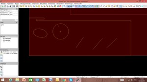

господа помогите плиз c с работой в шиткаме
есть вот такой макет
внешний контур режу по внешней стороне контура (как выставлю в настройках)
а окружности - например мне надо их вырезать по внутреннему (или по внешнему контуру)
как это сделать? как-то разбивать на слои и присваивать каждому слою свою операцию ?

Re: поделитесь плиз Sheetcam TNG
щелкаешь на деталь1 делаешь обработку, потом на деталь2 и делаешь другу обработку.

aftaev писал(а):щелкаешь на деталь1 делаешь обработку, потом на деталь2 и делаешь другу обработку.
прямоугольник, круги и полоски - это все одна деталь.
т.е. мне надо строить отдельные детали: прямоугольник. круги и т.д.
и потом отдельно все позиционировать и присваивать операции?
как-то не оч удобно....
Если деталь одна и правильно начерчена(без всяких двойных линий), то Шии должен сам все распознать.
