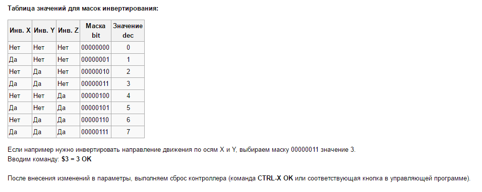

Gas писал(а):чтобы поменять направление вращения (даю комманду вниз, а он ползёт наверх)
а через настройки grbl поменять направление движения не хочешь? через консоль ввести параметр $3=[значение маски инвертирования сигналов Dir]
таблица масок (3779 просмотров) <a class='original' href='./download/file.php?id=112396&sid=c4ae0619c34792c30d9e28dfe5c404df&mode=view' target=_blank>Загрузить оригинал (20.38 КБ)</a>
таблица масок

мне на 3д принтер китайцы так корявый шлейф прислали,при первом запуске стол в обратную сторону как стрельнул с разгону в борт я аж неожидал. два провода местами поменял и заработало как надо.
но я бы через параметр $3 поменял направление бы и дело в шляпе.

mrKrivedko писал(а):я бы через параметр $3 поменял направление бы и дело в шляпе.
Спасибо за ответ и совет. Я пока не разбирался как что-то менять или добавлять в параметрах (поэтому и концевики уже месяц на столе пылятся, а не на станке трудятся), а потом, я ведь старую ось Z не выкидываю, а хочу привести её в порядок и положить про запас, так зачем каждый раз настройки менять, если можно один раз провода перекинуть............

Gas писал(а): так зачем каждый раз настройки менять, если можно один раз провода перекинуть............
Настройки, если что, в сразу в энергонезависимой памяти на плате сохраняются, поэтому каждый раз менять не нужно. Да и с настройками все равно мало мальски лучше разобраться.
